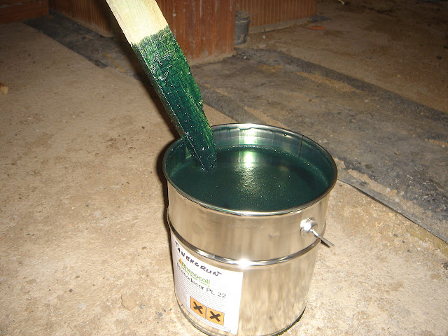

piotr.nowy 21.12.2008 17:44 Autor Zgłoś naruszenie Udostępnij Napisano 21 Grudnia 2008 Zaczęła się praca z drewnem: http://lh3.ggpht.com/_veqBg40l6qY/STKlOq6q9xI/AAAAAAAABzs/oMwrqoUSZOw/s640/DSC05031.JPG Murłaty są przykręcone do "szpilek" zakotwionych w wieńcu a krokwie opierają się na murłatach na wrębach i są do nich przykręcone: http://lh3.ggpht.com/_veqBg40l6qY/STKmMloG4MI/AAAAAAAAB1I/DZHBKlvF2rU/s640/DSC05045.JPG http://lh5.ggpht.com/_veqBg40l6qY/STKmXWspVZI/AAAAAAAAB1Y/FTqzGtfLhZI/s640/DSC05047.JPG Powoli zaczyna to przypominać dach : http://lh6.ggpht.com/_veqBg40l6qY/STKmo_vsx-I/AAAAAAAAB1w/AlZu8HkhYwQ/s640/DSC05050.JPG http://lh6.ggpht.com/_veqBg40l6qY/STKnOQfK1_I/AAAAAAAAB2s/lsA_k4ClsdI/s640/DSC05060.JPG Na krokwiach ląduje membrana dachowa wysokoparoprzepuszczalna i na poddaszu zaczyna się robić jakby przytulniej... http://lh6.ggpht.com/_veqBg40l6qY/STKr6iH1bLI/AAAAAAAAB9s/3yCS9URfEE4/s640/DSC05135.JPG Dodatkowy pas membrany w koszach: http://lh4.ggpht.com/_veqBg40l6qY/STKsGBKNjGI/AAAAAAAAB98/EF0JDLp69ng/s640/DSC05137.JPG Taki widok cieszy na pewno oczy każdego budującego !!! http://lh4.ggpht.com/_veqBg40l6qY/STKyrwtyLbI/AAAAAAAACH0/H7hat8GwAGs/s640/DSC05257.JPG WIECHA http://lh4.ggpht.com/_veqBg40l6qY/STKyfqZf4MI/AAAAAAAACHk/URZ_-I9dBKY/s640/DSC05255.JPG Cytuj Odnośnik do komentarza Udostępnij na innych stronach Więcej opcji udostępniania

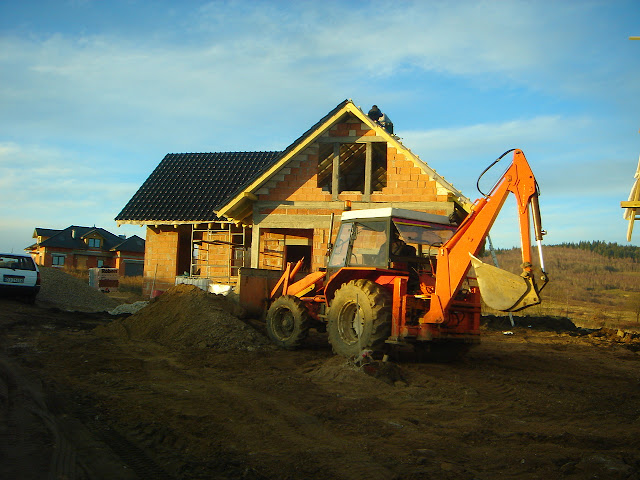

piotr.nowy 21.12.2008 18:06 Autor Zgłoś naruszenie Udostępnij Napisano 21 Grudnia 2008 Ze względu na ukształtowanie działki domy "wyszły" fundamentami znacznie ponad poziom gruntu. Miejscami podłoga parteru znalazła się ok. 2 metry nad ziemią. Nie mogliśmy oczywiście tego tak zostawić! Tak więc na działkę sunęły kolejne wywrotki z ziemią i równolegle z pracami "na górze" trwały roboty "na dole". Kształtowanie działki okazało się niełatwym i wymagającym sporej wyobraźni przedsięwzięciem. Chcieliśmy za wszelką cenę uniknąć wrażenia , że po prostu obsypaliśmy domy ziemią. Straciłyby one proporcje i tak "wyniesione" wyglądały po prostu bardzo źle. Zależało nam na uporządkowanym ale jednocześnie naturalnie wyglądającym bezpośrednim sąsiedztwie domów. Od frontu działka będzie podniesiona na całej powierzchni do poziomu drogi dojazdowej. Czyli trzeba podnieść poziom gruntu na powierzchni ok. 400 m2 o średnio pół metra! Od tył trzeba było zrobić nasypy-tarasy. Domy zasypaliśmy "tarasami" szerokimi na minimum 4-5 metrów . Chodziło również o to , żeby całość była ładna , funkcjonalna i taka "jakby było tu zawsze w ten sposób". Nie bez znaczenia jest też fakt , że poniżej naszej działki jest również działka budowlana i nie chciałem budować sąsiadom wałów ziemnych przy granicy W efekcie nie było łatwo , poszło kolejne kilkaset ton ziemi ale efekt chyba niezły. W razie czego poprawi się to i owo wiosną. Cytuj Odnośnik do komentarza Udostępnij na innych stronach Więcej opcji udostępniania
piotr.nowy 21.12.2008 18:32 Autor Zgłoś naruszenie Udostępnij Napisano 21 Grudnia 2008 A babranie się w błocie dużą łopatką wyglądało mniej więcej tak: http://lh6.ggpht.com/_veqBg40l6qY/STKtw0lcxcI/AAAAAAAACAk/Pt7FZgknxe0/s640/DSC05162.JPG http://lh4.ggpht.com/_veqBg40l6qY/STKvOtJDu_I/AAAAAAAACC0/10wYPLk9jmM/s640/DSC05175.JPG http://lh6.ggpht.com/_veqBg40l6qY/STKnwH93bBI/AAAAAAAAB3Y/YXppjjoHFP4/s640/DSC05068.JPG http://lh5.ggpht.com/_veqBg40l6qY/STKnqmzc0UI/AAAAAAAAB3Q/7Xx0zRZVxoA/s640/DSC05067.JPG http://lh5.ggpht.com/_veqBg40l6qY/STKoci8s5eI/AAAAAAAAB4U/Rnmx5Pe8KqQ/s640/DSC05070.JPG http://lh5.ggpht.com/_veqBg40l6qY/STKu6pHIB5I/AAAAAAAACCU/S92JSVsaufA/s640/DSC05171.JPG Wyjście na taras na wysokości prawie 2 metry nad poziomem rodzimego gruntu. Tutaj taras będzie docelowo dwupoziomowy. Na razie sypiemy ziemię uważając , żeby nie uszkodzić fundamentów górnego - opartego na drewnianych słupach tarasu: http://lh4.ggpht.com/_veqBg40l6qY/STKv0MZte3I/AAAAAAAACDw/aaEbswRD-Wk/s512/DSC05184.JPG Od frontu mniej więcej mamy już docelowy poziom. Wcześniej wejście do domu i wjazd do garażu były kilkadziesiąt centymetrów nad ziemią : http://lh6.ggpht.com/_veqBg40l6qY/STKxxL2LdcI/AAAAAAAACGg/xffEBp7Ui8Q/s640/DSC05242.JPG W drugim domu taras będzie miał jeden poziom ale za to będzie szeroki http://lh3.ggpht.com/_veqBg40l6qY/STKzwW-rFaI/AAAAAAAACJQ/h86Xw76QfdY/s640/DSC05268.JPG Od tył na razie nasyp szerokości ok 5 metrów: http://lh6.ggpht.com/_veqBg40l6qY/STK1IpTFLtI/AAAAAAAACLQ/3mOf0Vz8x9E/s640/DSC05283.JPG Myślę , że uda nam się uniknąć wrażenia , że domy stoją na "krecich kopcach". Mam nadzieję , że na koniec domy będą wyglądały na mocno osadzone i "przytulone" do ziemi ... Przy okazji : wykop pod przyłącze wodne. Będzie woda z wodociągu. Cywilizacja zawitała !!! Rowy są kopane na głębokość 1,8 m plus wysokość naszych nasypów. Czyli głębokie: http://lh4.ggpht.com/_veqBg40l6qY/STKt8n9njXI/AAAAAAAACA4/2phQLrvQ3BQ/s640/DSC05164.JPG Cytuj Odnośnik do komentarza Udostępnij na innych stronach Więcej opcji udostępniania

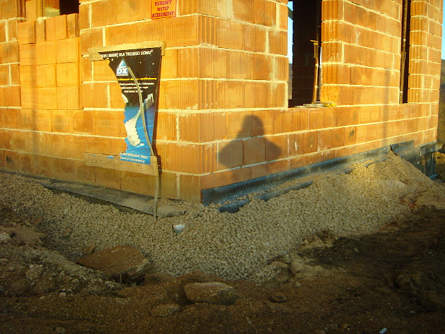

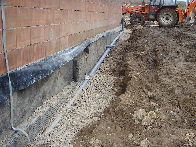

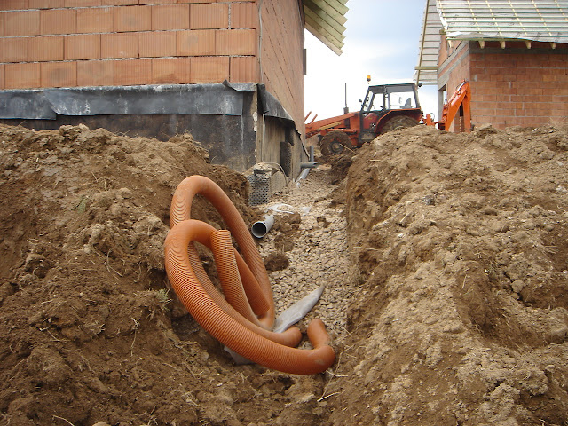

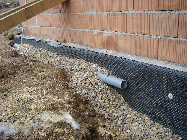

piotr.nowy 21.12.2008 18:40 Autor Zgłoś naruszenie Udostępnij Napisano 21 Grudnia 2008 Przy pracach ziemnych pożegnaliśmy też temat fundamentów. Zrobiliśmy drenaż na obwodzie domów. W warstwie kamienia drenażowego ułożone zostały:- na dole rury drenażowe zabezpieczone geowłókniną - wyżej rury odprowadzające deszczówkę z rynienhttp://lh6.ggpht.com/_veqBg40l6qY/STK0J9YEM7I/AAAAAAAACJ0/LgQSJLBBeIk/s640/DSC05272.JPG http://lh4.ggpht.com/_veqBg40l6qY/STK0brADWFI/AAAAAAAACKM/_p_g8Fs1aYQ/s640/DSC05275.JPG http://lh3.ggpht.com/_veqBg40l6qY/STK0EHJ8oNI/AAAAAAAACJs/xEOrWd1j_30/s640/DSC05271.JPG http://lh6.ggpht.com/_veqBg40l6qY/SUwJBGK12FI/AAAAAAAACbg/7gaLZaxZjbU/s640/DSC05307.JPG Cytuj Odnośnik do komentarza Udostępnij na innych stronach Więcej opcji udostępniania

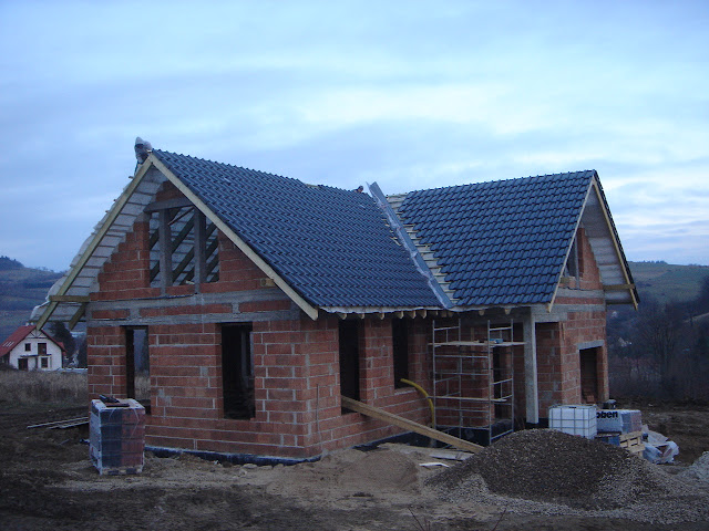

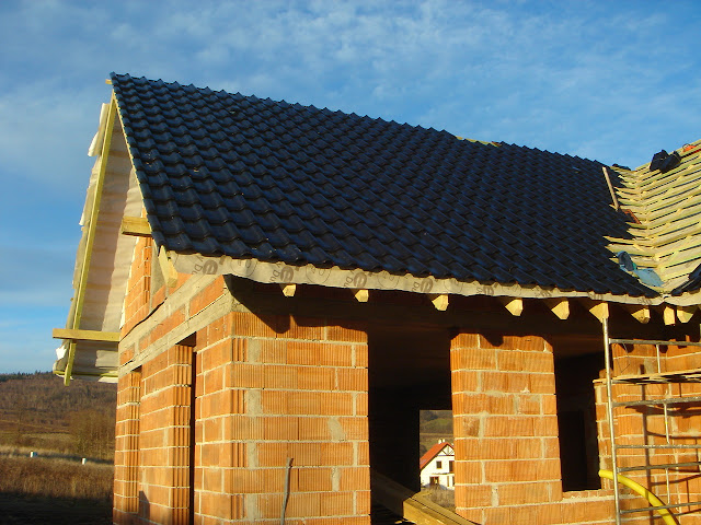

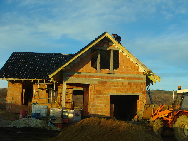

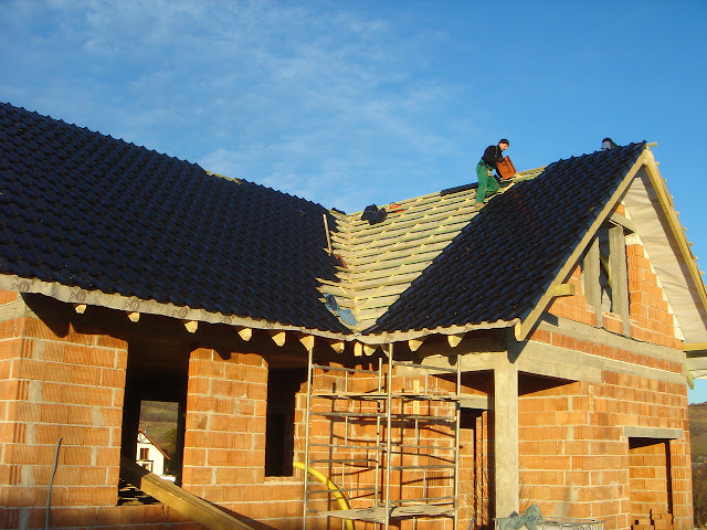

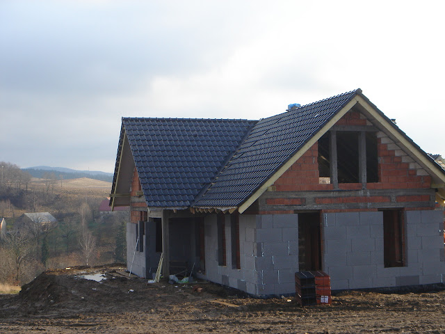

piotr.nowy 21.12.2008 18:53 Autor Zgłoś naruszenie Udostępnij Napisano 21 Grudnia 2008 Korzystając z braku zimy lecimy z dachem:http://lh6.ggpht.com/_veqBg40l6qY/SUwEIq_38tI/AAAAAAAACWg/rU19QGY2KoY/s640/DSC05298.JPG Dachówka ceramiczna roben. Nie będę ukrywał , że bardzo nam się podoba. A na dachu wygląda jeszcze lepiej niż w hurtowni! I niebo się w niej odbija :http://lh3.ggpht.com/_veqBg40l6qY/SUwFbieUMaI/AAAAAAAACWo/_5zn5d_F61A/s640/DSC05300.JPG http://lh3.ggpht.com/_veqBg40l6qY/SUwFm7AT92I/AAAAAAAACW4/TmEiAuwWP44/s640/DSC05305.JPG http://lh5.ggpht.com/_veqBg40l6qY/SUwFsZyXJbI/AAAAAAAACXA/IHFUn4wDGAw/s640/DSC05306.JPG W koszu aluminiowe czarne ... kosze :http://lh5.ggpht.com/_veqBg40l6qY/SUwF7iy20MI/AAAAAAAACXY/0l9hOyBFoNo/s640/DSC05319.JPG http://lh3.ggpht.com/_veqBg40l6qY/SUwGGgsYwJI/AAAAAAAACXo/4rpplDWSFiU/s640/DSC05323.JPG A tu środkowa z trzech warstw nakładanych na podbitkę - podkład koloryzujący. Pierwszą warstwę stanowił bezbarwny impregnat a ostatnia będzie lazura o kolorze RAL 9006 ( czyli ciemno zielony) . http://lh6.ggpht.com/_veqBg40l6qY/SUwGcipzK6I/AAAAAAAACYI/Jw3zVEQ3Hkg/s640/DSC05350.JPG Tym specyfikiem pokrywamy całą stertę wcześniej zaimpregnowanych desek...http://lh5.ggpht.com/_veqBg40l6qY/SUwGiJFQ0RI/AAAAAAAACYQ/-ekJOMmo-dA/s640/DSC05353.JPG ... i układamy drugą stertę. Tym razem zieloną:http://lh5.ggpht.com/_veqBg40l6qY/SUwGtZJfT8I/AAAAAAAACYk/PsuPwrtE0AQ/s640/DSC05421.JPG Cytuj Odnośnik do komentarza Udostępnij na innych stronach Więcej opcji udostępniania

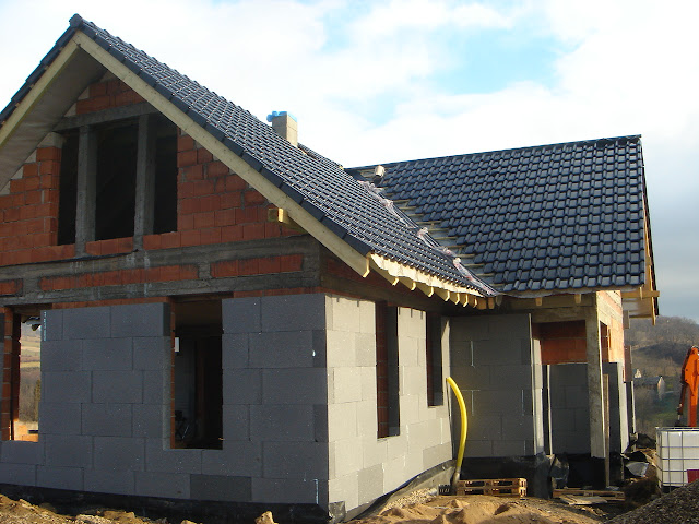

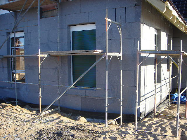

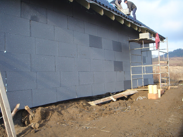

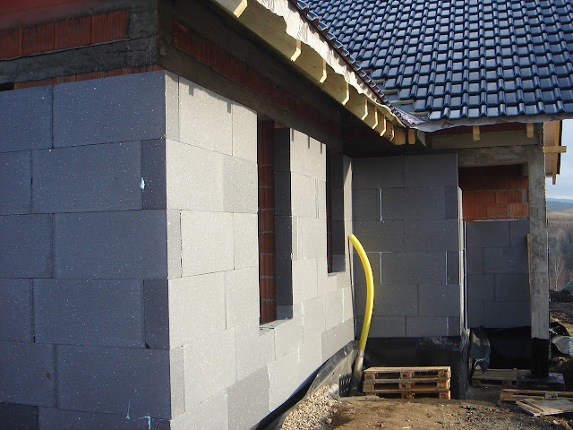

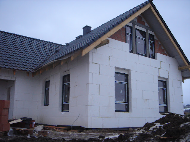

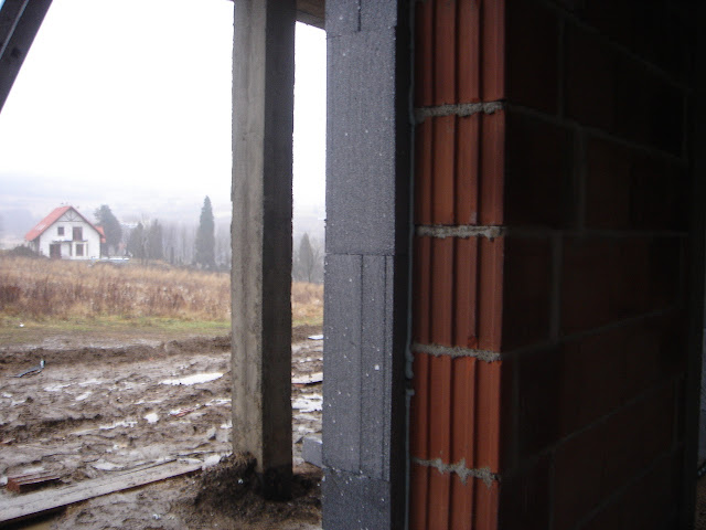

piotr.nowy 25.12.2008 21:00 Autor Zgłoś naruszenie Udostępnij Napisano 25 Grudnia 2008 Korzystając z chwili wolego czasu , dalszy ciąg uzupełniania dziennika. Miały być okna. Najpóźniej w pierwszym tygodniu grudnia. Niestety na naszej budowie również nie mogło się obyć bez "niewielkich" opóźnień. Okna mają być 29 grudnia...do jednego domu. Termin montażu w drugim na razie nieznany. Żeby nie tracić czasu zmieniliśmy kolejność prac i na początku grudnia zaczęliśmy kłaść termoizolację. Styropian EPS 040 grubości 20 cm na jeden dom i LAMBDA 032 również 20 cm na drugi. Lambda ma lepsze "współczynniki " i jej 20-sto centymetrowa warstwa odpowiada ok. 25-ciu centymetrów "zwykłego " styropianu. Miałem trochę obaw związanych ze styropianem. Sporo osób na forum narzekało , że płyty potrafią nie być płaskie (łódkować) i nie trzymać kątów. Ponieważ zastrzeżenia dotyczyły właściwie wszystkich producentów więc ... nie było rady! Na ocieplenie fundamentów brałem produkty Swisspor i nie było problemów . Postanowiliśmy zatem trzymać się tego producenta. Jak się okazało była to dobra decyzja. Płyty na ściany są równe, trzymają wymiary i ogólnie jest OK. . Być może nie bez znaczenia jest tu duża grubość naszych izolacji. Chyba łatwiej łódkują płyty 10-cio niż 20-sto centymetrowej grubości Ponieważ temperatura wahała się w granicach +2 - +8 stopni zdecydowaliśmy się kleić izolację nie na tradycyjne kleje ale za pomocą kleju w kartuszach nakładanego pistoletem na płyty. Może on być używany od 0 stopni. Poza tym, jego użycie znacznie przyśpiesza pracę ( naprawdę duuuużo szybciej !!!) , trzyma dużo mocniej niż klej "z worka" , ma współczynnik lambda 0,036 czyli porównywalny z samą izolacją. Skutek tej ostatniej cechy jest taki , że o ile uzupełnianie szpar między płytami tradycyjnym klejem tworzy mostki termiczne to w przypadku nowego kleju jest wprost przeciwnie. Oczywiście nie ma nic darmo. Cena kleju z kartusza jest wyższa niż workowego. Jednak , podobnie jak przy naszych stropach , jeśli policzyć oszczędność czasu (cała procedura przygotowania to "wstrząśnięcie puszką" , lekkość płyty z klejem , pełna wytrzymałość po 2 godzinach!) odporność na błędy , lepsze parametry wytrzymałościowe i cieplne - warto! Jeszcze tylko mała rada i wklejam zdjęcia : kleju można wprawdzie używać w temp. 0 stopni ale żeby jego wydajność była w miarę przyzwoita sam klej powinien być ciepły!!! Dlatego puszki trzymamy w ciepełku i wyciągamy bezpośrednio przed użyciem. "Zimny" klej traci ok. 50 % wydajności. I jeszcze jedno: moi wykonawcy dawali klej również na powierzchnie czołowe płyt. W ten sposób uszczelnia się cała izolacja a sklejone ze sobą płyty tworzą na ścianie prawdziwy monolit. Po takiej termoizolacji można swobodnie chodzić Cytuj Odnośnik do komentarza Udostępnij na innych stronach Więcej opcji udostępniania

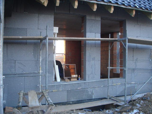

piotr.nowy 25.12.2008 21:10 Autor Zgłoś naruszenie Udostępnij Napisano 25 Grudnia 2008 Szara LAMBDA powoli pokrywa ściany parteru:http://lh3.ggpht.com/_veqBg40l6qY/SUwOE6vDygI/AAAAAAAACgU/GnGqcfFh1hI/s640/DSC05401.JPG http://lh4.ggpht.com/_veqBg40l6qY/SUwOLgrxwGI/AAAAAAAACgc/7OCyfDdt-xU/s640/DSC05402.JPG http://lh6.ggpht.com/_veqBg40l6qY/SUwOXYTAKMI/AAAAAAAACgw/XrUfCiWXIqU/s640/DSC05404.JPG http://lh3.ggpht.com/_veqBg40l6qY/SUwR7qyUuYI/AAAAAAAACl8/Jt09BghNbxo/s640/DSC05448.JPG http://lh6.ggpht.com/_veqBg40l6qY/SUwOtOLx3oI/AAAAAAAAChQ/6uCIzxBeWHM/s640/DSC05408.JPG Górą dochodzi między krokwiami do membrany. Tam połączy się z wełną ocieplającą dach:http://lh6.ggpht.com/_veqBg40l6qY/SUwOyQaIBcI/AAAAAAAAChY/Mr6TWqyi73c/s640/DSC05409.JPG Cytuj Odnośnik do komentarza Udostępnij na innych stronach Więcej opcji udostępniania
piotr.nowy 25.12.2008 21:19 Autor Zgłoś naruszenie Udostępnij Napisano 25 Grudnia 2008 A to dom nr 1 : EPS 040 - 20 cm: http://lh5.ggpht.com/_veqBg40l6qY/SUwNjYF_ozI/AAAAAAAACfk/xI_gHrqZYDs/s640/DSC05355.JPG Gdzieniegdzie trzeba trochę podocinać. Używamy maszynki z "gorącym drutem" . Fajna rzecz , bo tnie bardzo precyzyjnie , dość szybko i prawie wcale nie śmieci styropianowymi kuleczkami których zawsze pełno przy cięciu piłą. http://lh3.ggpht.com/_veqBg40l6qY/SUwQbmkY5SI/AAAAAAAACkA/B9fIlj2N1Wk/s640/DSC05433.JPG http://lh5.ggpht.com/_veqBg40l6qY/SUwN5bZDwpI/AAAAAAAACgE/zeWOKImXpFU/s640/DSC05357.JPG http://lh5.ggpht.com/_veqBg40l6qY/SUwPn9xtaeI/AAAAAAAACi0/pcfmD0bunYo/s640/DSC05424.JPG http://lh3.ggpht.com/_veqBg40l6qY/SUwRCR1JttI/AAAAAAAACk8/9_RmMlL-8ys/s640/DSC05440.JPG http://lh6.ggpht.com/_veqBg40l6qY/SUwNoQYQBgI/AAAAAAAACfs/QEcKNQGZgE0/s640/DSC05356.JPG Cytuj Odnośnik do komentarza Udostępnij na innych stronach Więcej opcji udostępniania

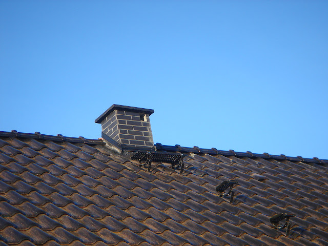

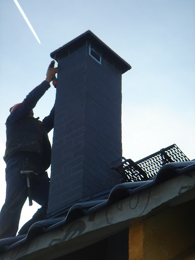

piotr.nowy 04.02.2009 22:48 Autor Zgłoś naruszenie Udostępnij Napisano 4 Lutego 2009 OJ !!! Widzę , że bardzo zaniedbałem dziennik. Tymczasem na placu boju sporo się dzieje: - dachy praktycznie skończone - kominy obrobione i wykończone klinkierem - styropian pokryty wklejoną siatką - OKNA Z ROLETAMI WSTAWIONE Czyli osiągnęliśmy oficjalnie stan surowy zamknięty. Wewnątrz też spory postęp. Elektrycy szaleją z instalacjami. Mistrz od prądu powymyślał dużo bardzo sprytnych rozwiązań. Widać , że wie co robić. I wie jak . Gdyby ktoś szukał godnego polecenia elektryka to oczywiście podam namiary. Ale dopiero jak u mnie skończą! Wentylacja mechaniczna też już rozprowadzona. Rekuperatory wiszą sobie dumnie wysoko w kotłowni. Wszystko sprawdzone, wyregulowane , strumienie pomierzone. Protokół skuteczności przyjęty! Stoją też ścianki między kuchnią a salonem. To dość niespodziewane ale oba pomieszczenia wydają się ... większe podzielone ścianką niż bez niej. Mamy też przemyślany szczegółowy ostateczny układ ścianek na poddaszu. Chyba... Rozrysowane są również instalacje centralnego odkurzacza a dzisiaj był na budowie instalator , który kończy dopracowywać ogrzewanie. Mam nadzieję , że uda mi się jutro znaleźć trochę czasu na powklejanie zdjęć. Cytuj Odnośnik do komentarza Udostępnij na innych stronach Więcej opcji udostępniania

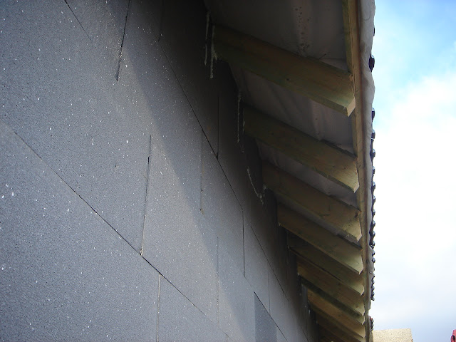

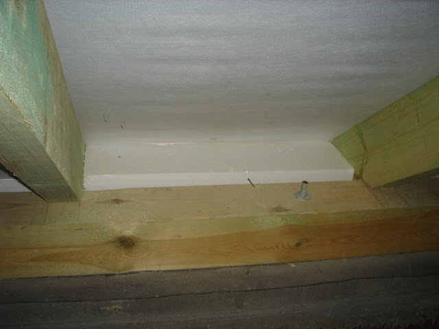

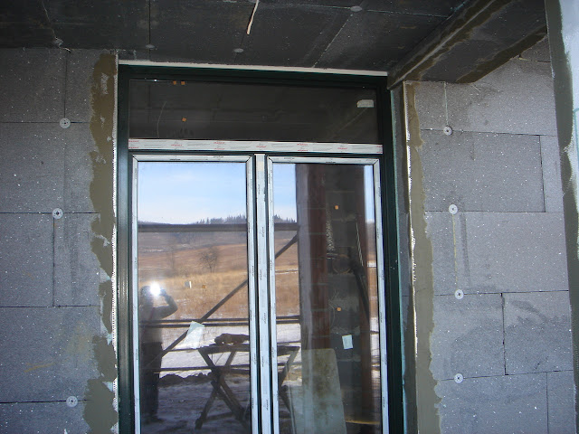

piotr.nowy 07.02.2009 13:10 Autor Zgłoś naruszenie Udostępnij Napisano 7 Lutego 2009 Styropian wychodzi ponad murłatę. Tutaj połączy się z wełną ocieplającą połać dachu.http://lh3.ggpht.com/_veqBg40l6qY/SYdZjoNxRrI/AAAAAAAACwA/ZZGSRAlIkGU/s640/DSC05511.JPG Newralgiczne miejsca , czyli okolice okien i drzwi a także narożniki , będą jeszcze "zakołkowane" , zanim pokryjemy je klejem z zatopioną siatką. http://lh3.ggpht.com/_veqBg40l6qY/SYdZokQFN6I/AAAAAAAACwM/zDbDFHH4qA0/s640/DSC05564.JPG http://lh5.ggpht.com/_veqBg40l6qY/SY2q_Ce7GUI/AAAAAAAADA0/oJ7c47DzRqA/s640/DSC06061.JPG Zaimpregnowana i pomalowana podkładem podbitka. Między podbitką a pokryciem dachu zamontowaliśmy oczywiście również styropian , żeby zachować ciągłość izolacji ściany szczytowej.http://lh5.ggpht.com/_veqBg40l6qY/SYdWMEUVT5I/AAAAAAAACs8/mbw6CeR8RZk/s640/DSC05502.JPG http://lh5.ggpht.com/_veqBg40l6qY/SY2uXyl4DxI/AAAAAAAADEQ/wv0RUq05ntM/s640/DSC06102.JPG Kominy są obłożone płytkami klinkierowymi. Płytki są czarne a fugi grafitowe. Takie same płytki będą na cokole. Parapety zewnętrzne mamy zamiar wykonać z klinkierowych kształtek z tej samej serii.http://lh5.ggpht.com/_veqBg40l6qY/SYdV8vWLWPI/AAAAAAAACsk/cXVSvFDcV7Q/s640/DSC05465.JPG http://lh6.ggpht.com/_veqBg40l6qY/SY2rThsmreI/AAAAAAAADBg/epMBEisGjlc/s512/DSC06065.JPG http://lh3.ggpht.com/_veqBg40l6qY/SY2tyYJI7HI/AAAAAAAADDQ/My74BwGyIJ0/s640/DSC06075.JPG http://lh5.ggpht.com/_veqBg40l6qY/SY2uNnvFWpI/AAAAAAAADEA/VbLlcNAv6fw/s640/DSC06085.JPG Zima na szczęście jest raczej łagodna...http://lh3.ggpht.com/_veqBg40l6qY/SYdWbePym3I/AAAAAAAACtM/V5XUxhN7UzA/s640/DSC05821.JPG Cytuj Odnośnik do komentarza Udostępnij na innych stronach Więcej opcji udostępniania

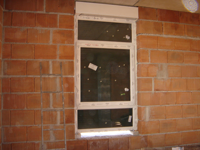

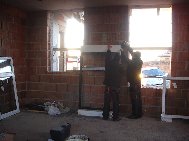

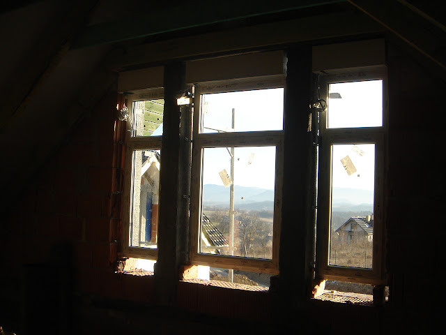

piotr.nowy 07.02.2009 13:42 Autor Zgłoś naruszenie Udostępnij Napisano 7 Lutego 2009 Do ram okiennych ekipa montuje rolety.http://lh4.ggpht.com/_veqBg40l6qY/SYdai3NZDuI/AAAAAAAACxs/j-I-7ZQ_vK4/s640/DSC05576.JPG Niwelator , żeby okna były równo osadzone.http://lh5.ggpht.com/_veqBg40l6qY/SYdaoAXtdgI/AAAAAAAACx0/pA7VM5hVNlg/s512/DSC05575.JPG Okna są montowane stalowymi kształtownikami . 10-12 szt. na okno . Do tego oczywiście pianka. Temperatura na zewnątrz ok. +2 - +4 ale pianka montażowa "zimowa do minus 10 st.". Tak na wszelki wypadek.http://lh4.ggpht.com/_veqBg40l6qY/SYdbMnPiZHI/AAAAAAAACys/XpyXOBOTk88/s640/DSC05630.JPG Od wewnątrz okna są białe a od zewnątrz RAL 6009 , czyli ciemno zielony. http://lh5.ggpht.com/_veqBg40l6qY/SYdbWJXxI9I/AAAAAAAACzA/39slMwY0i2Y/s640/DSC05638.JPG http://lh5.ggpht.com/_veqBg40l6qY/SYdbb2OGicI/AAAAAAAACzI/Ra7UQ4GYwCo/s640/DSC05639.JPG http://lh3.ggpht.com/_veqBg40l6qY/SYdbmCO3N3I/AAAAAAAACzY/oeW1RFzsjyQ/s640/DSC05642.JPG Cytuj Odnośnik do komentarza Udostępnij na innych stronach Więcej opcji udostępniania

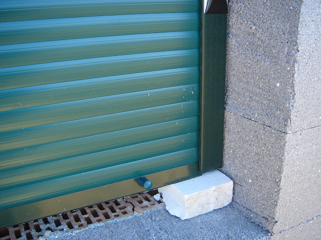

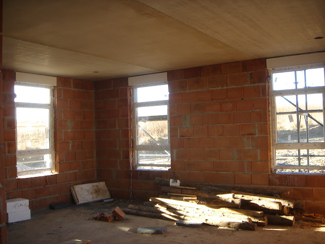

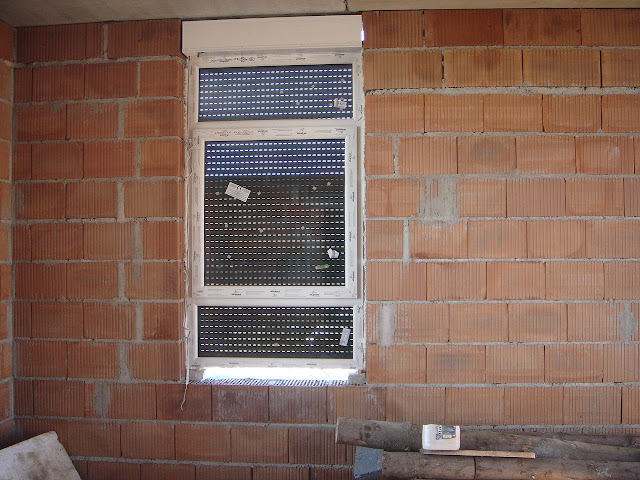

piotr.nowy 07.02.2009 14:02 Autor Zgłoś naruszenie Udostępnij Napisano 7 Lutego 2009 Okna z roletami montowane są tuż pod stropem. Skrzynka na roletę ma 20 cm wysokości więc właściwe okno będzie właśnie 20 cm poniżej sufitu. http://lh3.ggpht.com/_veqBg40l6qY/SYdcg0-oMZI/AAAAAAAAC00/jSuCOjOZFXc/s640/DSC05656.JPG Tak wygląda od środka roleta opuszczona PRAWIE do końca...http://lh4.ggpht.com/_veqBg40l6qY/SYdcsLuAP7I/AAAAAAAAC1E/W-H3PLgebCg/s640/DSC05657.JPG ... tak CAŁKIEM do końca ...http://lh3.ggpht.com/_veqBg40l6qY/SYdc2Tw-4AI/AAAAAAAAC1U/4sP3vQ95TUk/s640/DSC05659.JPG ... a tak z zewnątrz.http://lh4.ggpht.com/_veqBg40l6qY/SYddAr5i9tI/AAAAAAAAC1o/nHJDFkCwq1A/s640/DSC05661.JPG Niestety "ciemnozielony" na aluminiowym pancerzu rolety jest trochę jaśniejszy niż "ciemnozielony" na profilu okna.http://lh6.ggpht.com/_veqBg40l6qY/SYddK11TLkI/AAAAAAAAC14/bkg_uYIphI4/s640/DSC05663.JPG Okna na parterze mają takie wymiary jak zakłada projekt, czyli te w salonie 205 x 117 cmhttp://lh4.ggpht.com/_veqBg40l6qY/SYddsgeKXqI/AAAAAAAAC2o/x83IduiO9Vs/s640/DSC05975.JPG Okna na poddaszu powiększone do rozmiaru takiego jak okna w pokoju na parterze : 163 x 100 i 163 x 60. Drzwi tarasowe szersze w stosunku do projektu o 10 cm - 257 x 168 cm.http://lh5.ggpht.com/_veqBg40l6qY/SYdd8yCWKZI/AAAAAAAAC3E/Pvu4TctDoKY/s640/DSC05978.JPG Cytuj Odnośnik do komentarza Udostępnij na innych stronach Więcej opcji udostępniania

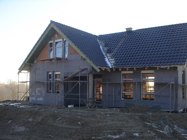

piotr.nowy 07.02.2009 16:32 Autor Zgłoś naruszenie Udostępnij Napisano 7 Lutego 2009 Kilka zdjęć z 07 lutego: http://lh5.ggpht.com/_veqBg40l6qY/SY2t8rN5F2I/AAAAAAAADDo/NNOK7ZA0gI0/s640/DSC06077.JPG http://lh4.ggpht.com/_veqBg40l6qY/SY2uCdXdKrI/AAAAAAAADDw/xuZCSM2ShEU/s640/DSC06079.JPG http://lh4.ggpht.com/_veqBg40l6qY/SY2uHqrA5EI/AAAAAAAADD4/aKGGeJKWI5Y/s640/DSC06080.JPG http://lh5.ggpht.com/_veqBg40l6qY/SY2tS870LZI/AAAAAAAADCg/C1YMmwk6X9I/s640/DSC06072.JPG http://lh6.ggpht.com/_veqBg40l6qY/SY2ttIToslI/AAAAAAAADDI/lC4XRM0GcNg/s640/DSC06084.JPG Cytuj Odnośnik do komentarza Udostępnij na innych stronach Więcej opcji udostępniania
