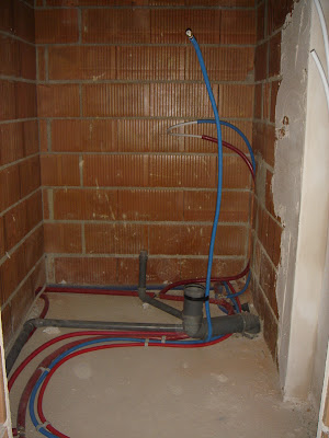

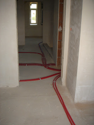

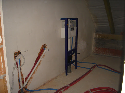

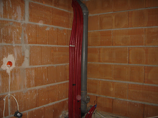

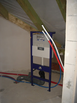

piotr.nowy 17.05.2009 22:13 Autor Zgłoś naruszenie Udostępnij Napisano 17 Maja 2009 Instalacja kanalizacyjna zrobiona ! Brak tylko "samego początku" i "samego końca". Instalacja wodna zrobiona. W przyszłym tygodniu podłączamy się do wodociągu. Podłogówka i przyłącza grzejnikowe porozkładane . Jutro przykryje je posadzka . Instalacja centralnego odkurzacza - na miejscu ! Wyszło 5 gniazd + szufelka w kuchni + gniazdo gospodarcze w garażu Instalacja alarmowa też już zamontowana . W sumie wszystko poszło sprawnie. Na pierwszy ogień poszły instalacje wodna i kanalizacyjna (elektryka była sporo wcześniej). Równolegle wyprowadzone zostały podejścia pod grzejniki w pokojach i łazienkach na poddaszu oraz w łazience na parterze. Na to izolacja cieplna ze styropianu grubości 25 cm. W ostatniej warstwie położyliśmy rury odkurzacza centralnego. Następnie na całym parterze i we wszystkich łazienkach rozłożone zostały rury ogrzewania podłogowego. Jednostka centralna odkurzacza i cała kotłownia będzie montowana później. Cytuj Odnośnik do komentarza Udostępnij na innych stronach Więcej opcji udostępniania

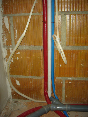

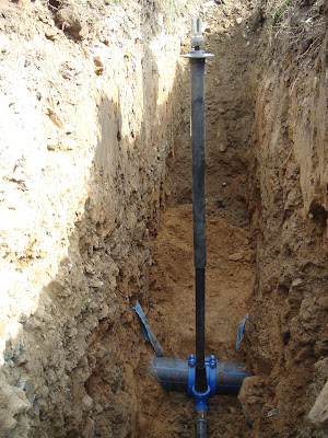

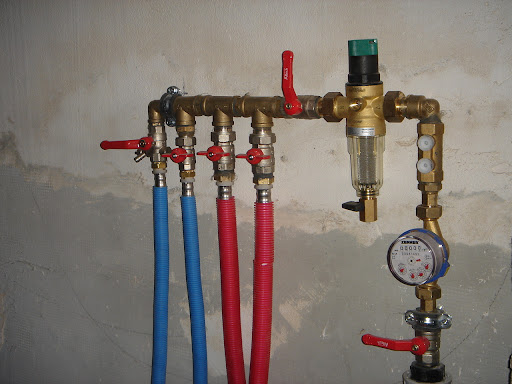

piotr.nowy 30.05.2009 12:18 Autor Zgłoś naruszenie Udostępnij Napisano 30 Maja 2009 Kilka zdjęć z podłączenia do wodociągu i instalacji wod - kan. Taki oto wynalazek do założenia na wodociągu: http://lh6.ggpht.com/_veqBg40l6qY/Shg-p8ASu9I/AAAAAAAAD_I/5D9uTGdCzM0/s512/DSC07145.JPG Założony: http://lh5.ggpht.com/_veqBg40l6qY/Shg-0jzOU_I/AAAAAAAAD_Q/B6id_7RqYLI/s512/DSC07149.JPG Główny zawór będzie dostępny "z powierzchni ziemi" http://lh4.ggpht.com/_veqBg40l6qY/Shg_KUiigpI/AAAAAAAAD_g/OOmQKrTn74o/s400/DSC07154.JPG Początek instalacji wewnętrznej: zawór odcinający , zawór antyskażeniowy , wodomierz , stacja wodna z filtrem , itd: http://lh3.ggpht.com/_veqBg40l6qY/Shg1Yrhs9wI/AAAAAAAAD6o/g58K1dumG3A/s512/DSC06829.JPG Rozdzielacz do grzejników na piętrze: http://lh5.ggpht.com/_veqBg40l6qY/Shg1jaoPaDI/AAAAAAAAD6w/Fxwx6Tk2P8Y/s512/DSC06831.JPG http://lh3.ggpht.com/_veqBg40l6qY/Shg1oy0jCTI/AAAAAAAAD60/HLjs6UAkfw0/s512/DSC06832.JPG Pajęczynka rurek: http://lh3.ggpht.com/_veqBg40l6qY/Shg2jiIcDlI/AAAAAAAAD7o/K8s_gRxGUGE/s400/DSC06858.JPG Łazienka na parterze: http://lh6.ggpht.com/_veqBg40l6qY/Shg2D9uWwZI/AAAAAAAAD7M/p0L0tKIfy3Q/s400/DSC06843.JPG http://lh5.ggpht.com/_veqBg40l6qY/Shg0ptnm7CI/AAAAAAAAD54/gGPdkgpwC_Y/s400/DSC06817.JPG Łazienka główna http://lh4.ggpht.com/_veqBg40l6qY/Shg2eyac0wI/AAAAAAAAD7k/pE4NwxeeKYE/s512/DSC06852.JPG Łazienka rodziców http://lh3.ggpht.com/_veqBg40l6qY/Shg2o2trLVI/AAAAAAAAD7s/F38Jb42MZdY/s400/DSC06861.JPG Cytuj Odnośnik do komentarza Udostępnij na innych stronach Więcej opcji udostępniania

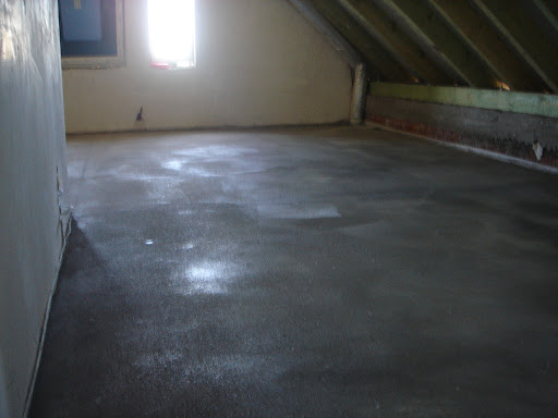

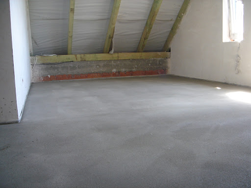

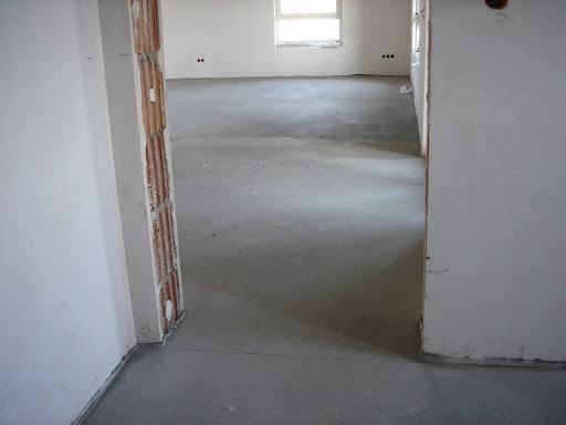

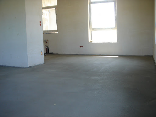

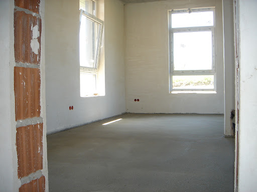

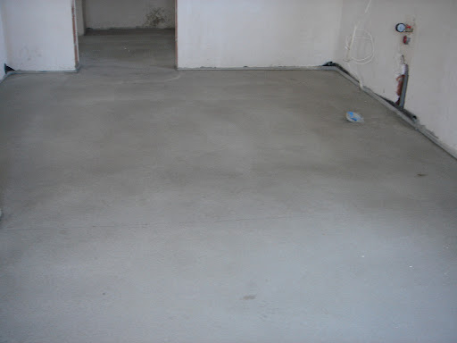

piotr.nowy 03.06.2009 19:10 Autor Zgłoś naruszenie Udostępnij Napisano 3 Czerwca 2009 Tymczasem posadzki nieco podeschły więc cyknąłem kilka zdjęć -Posadzka z bliska : http://lh6.ggpht.com/_veqBg40l6qY/SiRD6HDJYPI/AAAAAAAAEIw/2lWgNFykf3s/s512/DSC07159.JPG Na parterze: http://lh6.ggpht.com/_veqBg40l6qY/SiREDh-njmI/AAAAAAAAEI4/Y6cfjf3spmc/s512/DSC07161.JPG http://lh3.ggpht.com/_veqBg40l6qY/SiRERZWJimI/AAAAAAAAEJE/tQBrYw3fx1I/s512/DSC07164.JPG I na poddaszu: http://lh6.ggpht.com/_veqBg40l6qY/SiREmFwt7pI/AAAAAAAAEJY/chrZZWdx7DU/s512/DSC07168.JPG http://lh3.ggpht.com/_veqBg40l6qY/SiREvzebabI/AAAAAAAAEJg/7FZLZagha6k/s512/DSC07170.JPG http://lh6.ggpht.com/_veqBg40l6qY/SiRE0__6YnI/AAAAAAAAEJk/BIrOkDJrl74/s512/DSC07173.JPG W łazienkach "zniknęły" wszystkie rury i rurki: http://lh5.ggpht.com/_veqBg40l6qY/SiRE_JVY_dI/AAAAAAAAEJs/7BctO0_vGfo/s512/DSC07178.JPG Jedna z sypialni: http://lh3.ggpht.com/_veqBg40l6qY/SiRFKOYu6JI/AAAAAAAAEJ0/l0LwEFttHFU/s512/DSC07180.JPG A tu widać dylatację w drzwiach i przy ścianach: http://lh6.ggpht.com/_veqBg40l6qY/SiRFPJg9FzI/AAAAAAAAEJ8/cRi8DyM9hmQ/s512/DSC07183.JPG A także pod kominkiem: http://lh6.ggpht.com/_veqBg40l6qY/SiRFUVfwVFI/AAAAAAAAEKA/_3WXl-_kjik/s512/DSC07185.JPG W kuchni sterczy podejście pod szufelkę odkurzacza: http://lh6.ggpht.com/_veqBg40l6qY/SiRFYwMeBQI/AAAAAAAAEKE/hFpIAU1zOpw/s512/DSC07186.JPG http://lh5.ggpht.com/_veqBg40l6qY/SiRFn9xRVkI/AAAAAAAAEKQ/9W9JW-ICyag/s512/DSC07188.JPG Cytuj Odnośnik do komentarza Udostępnij na innych stronach Więcej opcji udostępniania
