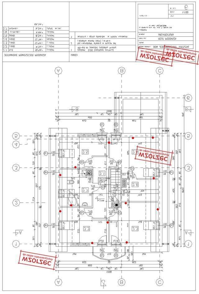

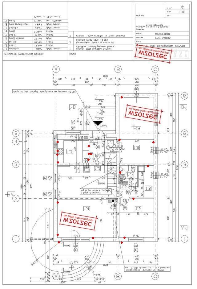

dobra kuffa, dołoże tych gniazdek http://emoty.blox.pl/resource/poddaje_sie.gif Zaczekam tylko żeby Złociutka naniosła na rzuty gdzie je umieścilismy wtedy doradzicie gdzie dołozyc jak jesteście tacy mądrzy!!!!!!!!!!!!!!!!!!!!!!!!!!!!!!!http://emoty.blox.pl/resource/tease2.gif

ciężko się odnieść do rzutów bo nie mam bladego pojęcia co to za pokoje i jaka będzie ich aranżacja.
powiem tak:
- tam gdzie masz łóżko zawsze daj minimum dwa obok (jakieś budziki, lampki, ładowarki do komórki, uwaga: niania elektroniczna :lol: itd.)
- tam gdzie masz mieć TV daj minimum 4 (ja dałam 6, ale na wyrost) - wszystkie dvd, tunery itp - ilość tych urządzeń rośnie w lawinowym tempie, do tego dochodzi amplituner jeśli będziesz miał głośniki
- w kuchni pod blatem u nas są po jednej stronie 4 gniazdka, po drugiej w wysokiej zabudowie 6, na wyspie doprowadzenie siły plus wyjścia na gniazdko wpuszczane w blat, dodatkowo nad blatem mam jedno gniazdko i w szafie z roletą 6 :lol: gdzieś trzeba podpiąć czajnik, toster, mikser, chlebownik, malakser (or whatever) itd. pod blatem gniazdka są na: zmywarkę, dwa piekarniki, ekspres, lodówkę, rozdrabniacz (młynek w zlewie) i... tuner telewizyjny :oops: reszta jako zapas.
