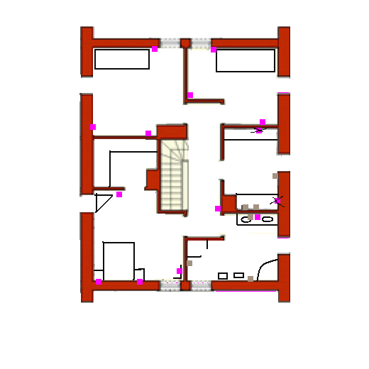

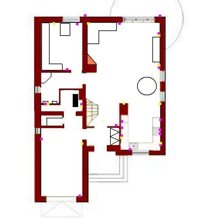

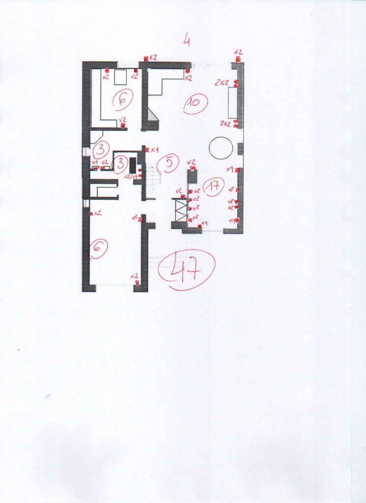

- tam gdzie masz łóżko zawsze daj minimum dwa obok (jakieś budziki, lampki, ładowarki do komórki, uwaga: niania elektroniczna :lol: itd.)
to mądre - w ten sposób nie myślałem i daliśmy podwójne po obu stronach łóżka
gdzieś trzeba podpiąć czajnik, toster, mikser, chlebownik, malakser (or whatever) itd. pod blatem gniazdka są na: zmywarkę, dwa piekarniki, ekspres, lodówkę, rozdrabniacz (młynek w zlewie) i... tuner telewizyjny :oops: reszta jako zapas.

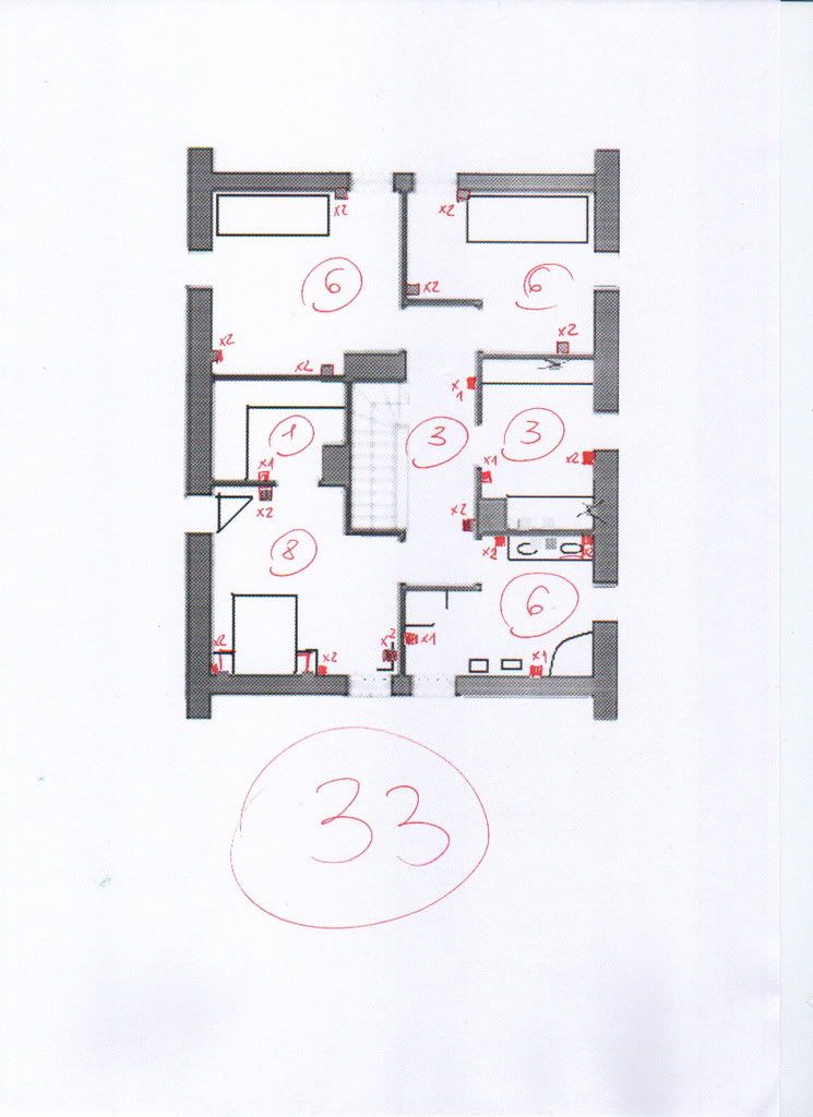

Muszę policzyc moje punkty, bo coś czuję, że będzie ponad 200. Gniazdek mam duzo, bo w mieszkaniu zawsze był problem z przedłuzaczami. Teraz krew mnie zalewa jak w pokoju córki muszę odsuwać biurko, zeby podlączyć jakiś sprzęt - pod jedno gniazdo podłączona jest listwa komputera, telewizor, dvd, budzik, wieza, lampka nocna i do niedawna choinka :)
Nigdy więcej takiej sytuacji
Dałabym jeszcze jedno gniazdko w garderobie - może trzeba będzie włączyć jakiś zapach np. przeciw molom - oby nie, ale przezorny zawsze ubezpieczony. Z drugiej strony mozna kupić zapach nieelektryczny, ale mimo wszystko gniazdo bym zrobiła.
Poza tym wydaje mi się, że na poddaszu reszta gniazd w porządku - oczywiście z uwzglednieniem szarych propozycji.
