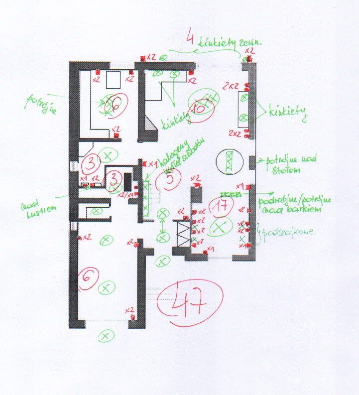

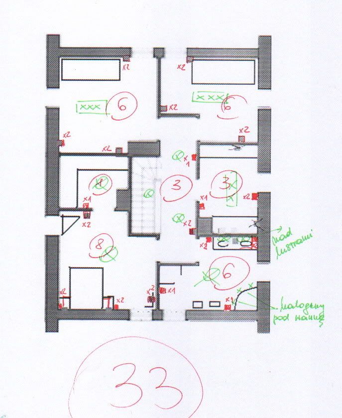

zróbcie gniazdko
20 zł żaden koszt a nie ma skąd pociągnąć prądu jakby co. budujecie dom na całe życie. a jak wam się odmieni i kupicie sobie maleńką lodówkę na wino? :lol: albo bóg wie co jeszcze na prąd wymyślą.
Odnośnik do komentarza
https://forum.murator.pl/topic/105022-komentarze-do-domu-dandi3/page/131/#findComment-2990988
Udostępnij na innych stronach
zróbcie gniazdko
uprzedziłas mnie!!!
My mamy podwójne gniazdko i mój małz własnie planuje lodówkę na wino :wink:
https://forum.murator.pl/topic/105022-komentarze-do-domu-dandi3/page/131/#findComment-2991000
Komórko - spiżarka.
Ja w takim pomieszczeniu jesienia susze grzyby w suszarce (czesto) i nie zrobilam gniazdka :evil: , wiec musimy z garazu ciagnac przedluzaczem :roll: . Jak rozmieszczalismy gniazdka z mezem to chyba cos nas wtedy zamroczylo, ze nie zrobilismy gniazdka w spizarce.
https://forum.murator.pl/topic/105022-komentarze-do-domu-dandi3/page/131/#findComment-2991008
Dandi w kuchni to chyba troszkę przesadziłeś - 17 wtyczek będziesz miał?
Zaraz policzę:
lodówka
piekarnik
mikrofala
zmywarka
płyta indukcyjna
okap
młynek w zlewie (ja nie zrobie, ale Ty możesz)
ekspres do kawy
krajalnica
toster
Czyli 10 na stałe i co potrzebujesz jeszcze 7 podręcznych na mikser, opiekacz, maszynkę do mielenia itp - przecież ze wszystkiego na raz nie będziesz korzystał.
No dolicze jeszcze jedno na radio.
Ze 4 gniazdka bym zlikwidowała :)
