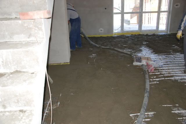

hmmmm. Możesz mi wierzyc albo nie ale facet który przyjechał 100 km mi te wylewki wylewać i który nokautuje profesjonalizmem (chociaż to może byc tylko wrażenie) powiedział, że gres mozna układac za dwa tygodnie, polewanie odradza i wygrzewanie też - przynajmniej o tej porze roku a jeżeli chodzi o parkiet - czekac tak dlugo jak sie da.
Panele za to można.
Pamietasz naszą rozmowę o gerberitach? jego zdaniem posadzaka na styropiania pracuje czego nie widać gołym okiem dlatego geberity powinny byc przykręcone do stropu a nie do wylewki bo tak jest bezpieczniej...

tez nie mam nic do dodania,zablysnal fachowoscia :roll:
Nie bardzo. Wylewka musi dojrzewac 3 tygodnie, potem powinna byc w miejscu gdzie podlogowka wygrzewana, zeby popekla tam gdzie ma popekac, potem sie to naprawia i klei kafle.
Przy takiej pogodzie jak teraz wylewka wysycha bardzo szybko, nalezy ja podlac, przykryc folia i pozamykac okna zbey sie nie wietrzyla.
Smoczyca zdaje sie przyklejala kafle za wszesnie mozna zobaczyc jaki byl skutek.
