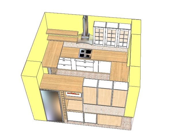

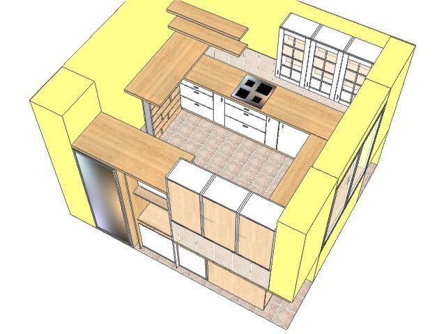

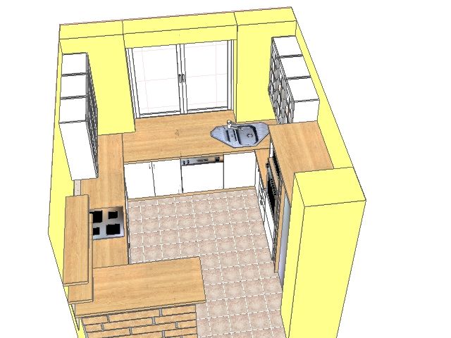

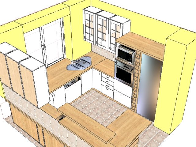

Do tego co tu widać będa jeszcze poprawki:
ściana z lodówką - nad lodówką i słupkiem będzie jeszcze uchylna szafka tak żeby nie robić dwóch poziomów. Będzie to wyglądało ciężej niz teraz ale niestety musimy brać pod uwagę także aspekt praktyczny a tej szafki tam właśnie potrzebujemy.
Zlew będzie miał na pewno inny kształt - ten jest pogladowy
ścianka pod barkiem jest zbyt wąska albo barek jest za szeroki tak więc albo wymurujemy grubszą ściankę albo barek będzie węższy
zastanawiamy się nad układem szuflad i cargo pod kuchenką. Moim zdaniem cargo-szuflady-szuflady-cargo byłby lepszy bo takie rozcięcie szuflad nie wygląda dobrze, Zaniem Złociutkiej tak jak jest teraz jest OK

Pierwsze pytanie: czy mikrofala bedzie do zabudowy czy wolnostojaca? Pytam, bo wazne sa dla mnie walory estetyczne, jak odpowiesz napisze dalej....
Druga rzecz mikrofala jest za wysoko!!! Siegajac z niej cos goracego bez wzgledu na to jacy jestescie wysocy poparzycie sie przechylajac na siebie talerz z goraca potrawa, a stanie sie tak, bo jest zbyt wysoko mikrofala w projekcie.
Laczenia na blatach przy naroznikach zaznacz stolarzowi zeby przebiegaly w dwoch takich samych kierunkach, na projekcie jest zle, kazde laczenie w innym kierunki, jesli zrobisz laczenie listwami to bedzie to razic. Jesli stolarzowi nie powiesz o tym to zrobi Wam jak mu bedzie pasowac z blatami zeby wykorzystac kazdy kawalek.
Blat na barku wezszy tak jak pisales, wysokosc szafki nad lodowka i mikrofala zrownalabym z pozostalymi.
Zlew bym zamienila ze zmywarka.
Zaraz obok barku zrobilabym szafke i wtedy wyszloby symetrycznie, pod plyta szuflady, a z lewej i prawej carga (jakie sa szerokie 15 czy 20).
Szyflady bym zrobila za to obok zmywarki po lewej stronie.

A tak nie laska zrobic
http://x.screeny.pl/ga8653/28a006d56351e62ef8191910/murator_073.jpg
Zobacz jakby ta mikrofala byla wolnosojaca jak to paskudnie wyglada.
Carga 20 sa ok, myslalam, ze 15, a w nie malo sie miesci.
A co z wysokoscia piekarnika i mikrofali?

Ten zlew w tym kacie tak niesymetrycznie wyglada, nie musi byc idealnie na srodku pod oknem ale jak zamienisz go ze zmywarka to bedzie lepiej wygladac.

Zapomnialam jeszcze o zmywarce, do stylu mebli jaki planujecie zmywarka bedzie bardziej pasowac zintegrowana - nie widac srebrnego panela.
A bateria to zaden problem, nawet ceny sa przystepne juz teraz.

Otwarte półki przy kuchence to porazka dla osoby która sprząta :roll: Tłuszcz tam osiaga do bólu :roll:
Ja tez mam poleczki zaraz przy kuchence i jak sie sprzata regularnie to nie jest tak zle.
Z tego co wiem to Dandiemu i Zlociutkiej podobaja sie porcelanowe puszki i puszeczki, a gdzies je musza postawic, polki przy kuchence to idealne miejsce na male pojemniki z przyprawami, kawe, herbate, ktora robi sie czesto w ciagu dnia tez trzeba miec pod reka, wiec to sprzatanie da sie przezyc - to mowijam ja leczaca sie z pedantyzmu :roll: :p .
