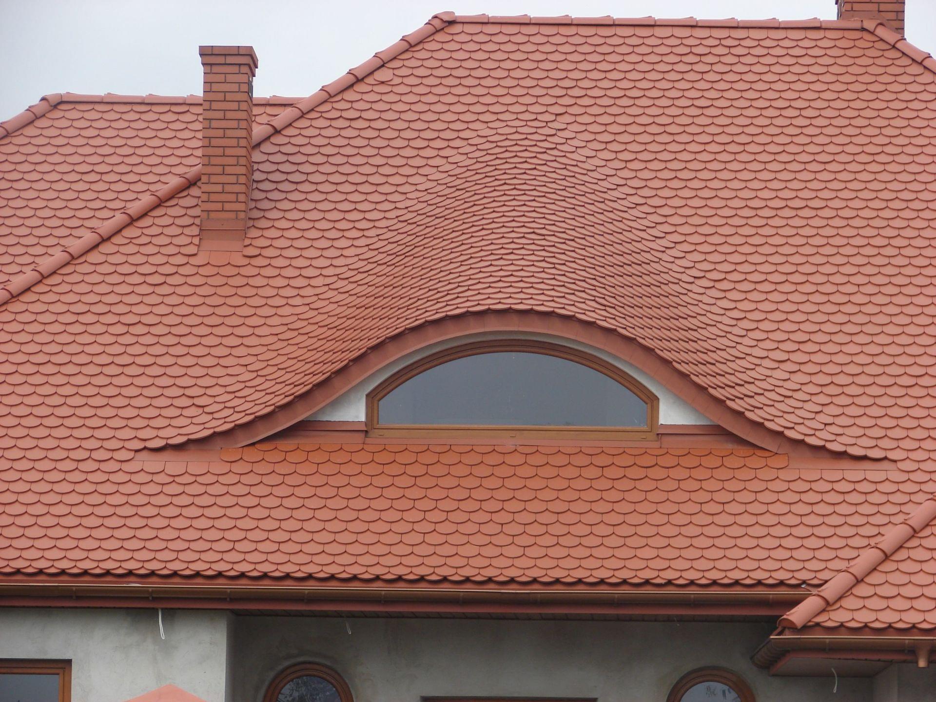

docent56 19.08.2008 18:03 Zgłoś naruszenie Udostępnij Napisano 19 Sierpnia 2008 Jak w temaciehttp://www.fotosik.pl/pokaz_obrazek/ca83b333dc3e526f.html Cytuj Odnośnik do komentarza https://forum.murator.pl/topic/106969-co-s%C4%85dzicie-o-tym-wykonaniu/ Udostępnij na innych stronach Więcej opcji udostępniania
Piczman 19.08.2008 18:11 Zgłoś naruszenie Udostępnij Napisano 19 Sierpnia 2008 Piknie Cytuj Odnośnik do komentarza https://forum.murator.pl/topic/106969-co-s%C4%85dzicie-o-tym-wykonaniu/#findComment-2631462 Udostępnij na innych stronach Więcej opcji udostępniania
krys1 19.08.2008 18:12 Zgłoś naruszenie Udostępnij Napisano 19 Sierpnia 2008 Bardzo ładne, Twoje? Cytuj Odnośnik do komentarza https://forum.murator.pl/topic/106969-co-s%C4%85dzicie-o-tym-wykonaniu/#findComment-2631466 Udostępnij na innych stronach Więcej opcji udostępniania
aru 19.08.2008 18:14 Zgłoś naruszenie Udostępnij Napisano 19 Sierpnia 2008 dachówka przy piątym gąsiorze liczonym od komona po lewej "wyłazi"reszta okTwoja robota? Cytuj Odnośnik do komentarza https://forum.murator.pl/topic/106969-co-s%C4%85dzicie-o-tym-wykonaniu/#findComment-2631468 Udostępnij na innych stronach Więcej opcji udostępniania
docent56 19.08.2008 18:16 Autor Zgłoś naruszenie Udostępnij Napisano 19 Sierpnia 2008 Nie moje ale wykonuję takie konstrukcje a kolega układa dachówkę. Cytuj Odnośnik do komentarza https://forum.murator.pl/topic/106969-co-s%C4%85dzicie-o-tym-wykonaniu/#findComment-2631473 Udostępnij na innych stronach Więcej opcji udostępniania
Rezi 19.08.2008 18:16 Zgłoś naruszenie Udostępnij Napisano 19 Sierpnia 2008 12 rząd 16 od lewej - tez wyłazi i krzywo wymodelowane wole oko - no chyba ze to przez optyke aparatu Cytuj Odnośnik do komentarza https://forum.murator.pl/topic/106969-co-s%C4%85dzicie-o-tym-wykonaniu/#findComment-2631476 Udostępnij na innych stronach Więcej opcji udostępniania
docent56 19.08.2008 21:34 Autor Zgłoś naruszenie Udostępnij Napisano 19 Sierpnia 2008 Tak było http://www.fotosik.pl/pokaz_obrazek/492b9871db69d505.html Cytuj Odnośnik do komentarza https://forum.murator.pl/topic/106969-co-s%C4%85dzicie-o-tym-wykonaniu/#findComment-2632327 Udostępnij na innych stronach Więcej opcji udostępniania
wolo63 19.08.2008 21:42 Zgłoś naruszenie Udostępnij Napisano 19 Sierpnia 2008 Było tragicznie . Ale po naprawie jest pięknie . Na żywo może coś by znalazł tylko kto ogłąda dachy tak dokładnie ? Cytuj Odnośnik do komentarza https://forum.murator.pl/topic/106969-co-s%C4%85dzicie-o-tym-wykonaniu/#findComment-2632342 Udostępnij na innych stronach Więcej opcji udostępniania
Andrzej Wilhelmi 19.08.2008 21:46 Zgłoś naruszenie Udostępnij Napisano 19 Sierpnia 2008 Też fajnie. Błąd polegał na układaniu od boków a nie od góry. A co z wentylacją połaci wolego oczka? gdzie wypłyną skropliny? Pozdrawiam. Cytuj Odnośnik do komentarza https://forum.murator.pl/topic/106969-co-s%C4%85dzicie-o-tym-wykonaniu/#findComment-2632354 Udostępnij na innych stronach Więcej opcji udostępniania
