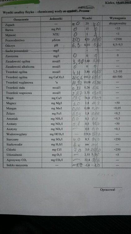

pawko_ 14.03.2014 09:16 Zgłoś naruszenie Udostępnij Napisano 14 Marca 2014 (edytowane) Czy do takich wyników jakie posiadam, potrzebne jest zmiękczenie wody ? Wartości wpisane ołówkiem po stronie lewej są moje. Edytowane 14 Marca 2014 przez pawko_ Cytuj Odnośnik do komentarza https://forum.murator.pl/topic/107161-uzdatnianie-wody-doradz%C4%99-w-sprawie-doboru-urz%C4%85dze%C5%84/page/275/#findComment-6371343 Udostępnij na innych stronach Więcej opcji udostępniania

qbek17 14.03.2014 09:29 Zgłoś naruszenie Udostępnij Napisano 14 Marca 2014 Czy do takich wyników jakie posiadam, potrzebne jest zmiękczenie wody ? Wartości wpisane ołówkiem po stronie lewej są moje. Nie jest potrzebne, ale jeśli chcesz to zmiękczyć to możesz Cytuj Odnośnik do komentarza https://forum.murator.pl/topic/107161-uzdatnianie-wody-doradz%C4%99-w-sprawie-doboru-urz%C4%85dze%C5%84/page/275/#findComment-6371365 Udostępnij na innych stronach Więcej opcji udostępniania
qbek17 14.03.2014 09:31 Zgłoś naruszenie Udostępnij Napisano 14 Marca 2014 Złoża niema a regulacje to sie ustawi chyba później OK, już rozumiem - kupiłeś sam zbiornik i głowicę (tylko ten model 288 jakoś nie brzmi znajomo - masz do tego jakieś dane techniczne?) Cytuj Odnośnik do komentarza https://forum.murator.pl/topic/107161-uzdatnianie-wody-doradz%C4%99-w-sprawie-doboru-urz%C4%85dze%C5%84/page/275/#findComment-6371367 Udostępnij na innych stronach Więcej opcji udostępniania
pawko_ 14.03.2014 09:31 Zgłoś naruszenie Udostępnij Napisano 14 Marca 2014 Czyli stacja uzdatniania wody byłaby w moim przypadku przerostem formy nad treścią ? Cytuj Odnośnik do komentarza https://forum.murator.pl/topic/107161-uzdatnianie-wody-doradz%C4%99-w-sprawie-doboru-urz%C4%85dze%C5%84/page/275/#findComment-6371368 Udostępnij na innych stronach Więcej opcji udostępniania
qbek17 14.03.2014 09:48 Zgłoś naruszenie Udostępnij Napisano 14 Marca 2014 Czyli stacja uzdatniania wody byłaby w moim przypadku przerostem formy nad treścią ? To kwestia indywidualna - jednemu będzie przeszkadzał osad z kamienia w czajniku, a inny nazwie to przerostem formy nad treścią Twój wybór. Cytuj Odnośnik do komentarza https://forum.murator.pl/topic/107161-uzdatnianie-wody-doradz%C4%99-w-sprawie-doboru-urz%C4%85dze%C5%84/page/275/#findComment-6371397 Udostępnij na innych stronach Więcej opcji udostępniania
small7 14.03.2014 09:51 Zgłoś naruszenie Udostępnij Napisano 14 Marca 2014 Czyli stacja uzdatniania wody byłaby w moim przypadku przerostem formy nad treścią ? To zależy kolego czy przeszkadza ci kamień np. na armaturze. Żelazo i mangan też dla zdrowia ludzkiego niczego złego nie niosą a uzdatnia się taką wodę głównie z powodu zarastania rur i brudnych nacieków na armaturze i sanitariatach. Cytuj Odnośnik do komentarza https://forum.murator.pl/topic/107161-uzdatnianie-wody-doradz%C4%99-w-sprawie-doboru-urz%C4%85dze%C5%84/page/275/#findComment-6371404 Udostępnij na innych stronach Więcej opcji udostępniania
pawko_ 14.03.2014 10:13 Zgłoś naruszenie Udostępnij Napisano 14 Marca 2014 (edytowane) Ale u mnie żelaza i manganu nie ma przynajmniej tak wynika z badania powyżej. Czy przy takiej twardości wody jaką mam jestem narażony na duży osad z kamienia, np. na armaturze ?Jeśli chciałbym zmiękczyć wodę, to do jakich wartości musi ona zejść by nie było kamienia na armaturze ?Jakbym zdecydował się na ta stację to jaki koszt takiego systemu musiałbym ponieść ? Czy wystraczyłby sam filtr zamiast całej "stacji" ? Edytowane 14 Marca 2014 przez pawko_ Cytuj Odnośnik do komentarza https://forum.murator.pl/topic/107161-uzdatnianie-wody-doradz%C4%99-w-sprawie-doboru-urz%C4%85dze%C5%84/page/275/#findComment-6371461 Udostępnij na innych stronach Więcej opcji udostępniania

qbek17 14.03.2014 10:59 Zgłoś naruszenie Udostępnij Napisano 14 Marca 2014 Czy przy takiej twardości wody jaką mam jestem narażony na duży osad z kamienia, np. na armaturze ? Masz wodę miękką - osady mogą się pojawić głównie tam gdzie podgrzewasz wodę (np. czajnik, kran, prysznic). W innych miejscach osady to raczej kwestia miesięcy/lat, a nie tygodni. Jeśli chciałbym zmiękczyć wodę, to do jakich wartości musi ona zejść by nie było kamienia na armaturze? To zależy od temperatury - zmiękczając wodę do zera unikniesz osadów wszędzie, zmiękczając do 3-4 stopni niemieckich unikniesz osadów praktycznie wszędzie poza punktami z wysoką temperaturą i parowaniem (jeśli zostawisz gdzieś wodę do odparowania to zostanie po niej osad). Zwróć uwagę, że mówimy tu o osadzie z kamienia (czyli z wapnia i magnezu), a woda może też zawierać inne związki pozostawiające osady - ich zmiękczacz nie usunie (ale są one łatwo zmywalne). Jakbym zdecydował się na ta stację to jaki koszt takiego systemu musiałbym ponieść ? Koszt standardowego zmiękczacza na cały dom (oczywiście to zależy od wydajności) wynosi ok 1500-2500 PLN (nie myślę tu o najtańszych chińskich wynalazkach za 700 PLN). Czy wystraczyłby sam filtr zamiast całej "stacji" ? To zależy od wielkości tego filtra i ilości wody jaką ma zmiękczyć. Jeśli masz 4 łazienki, 2 kuchnie, pralnię, prysznice, wanny, itd (ogólnie zużywasz dużo wody) to nie ma sensu iść w filtry. Będą musiały być duże i często wymieniane. Jeśli masz małe zużycie i w jednej chwili nie pracuje więcej niż 2-3 punkty poboru wody to można pomyśleć o jakimś wkładzie - już był jeden forumowicz, który bawił się w ręczne regenerowanie wkładów zmiękczających (ale po kilku miesiącach miał dosyć zabawy i chciał przejść na automatyczną stację). Cytuj Odnośnik do komentarza https://forum.murator.pl/topic/107161-uzdatnianie-wody-doradz%C4%99-w-sprawie-doboru-urz%C4%85dze%C5%84/page/275/#findComment-6371565 Udostępnij na innych stronach Więcej opcji udostępniania
pawko_ 14.03.2014 14:31 Zgłoś naruszenie Udostępnij Napisano 14 Marca 2014 Dziękuję za wyczerpująca odpowiedź na poruszony przeze mnie problem. Dostałem wstępną wycenę na kompletne urządzenie SLIMLINE ECO + 17 - *2700 zł brutto. Co o tym myślisz ? Cytuj Odnośnik do komentarza https://forum.murator.pl/topic/107161-uzdatnianie-wody-doradz%C4%99-w-sprawie-doboru-urz%C4%85dze%C5%84/page/275/#findComment-6371944 Udostępnij na innych stronach Więcej opcji udostępniania
small7 14.03.2014 14:48 Zgłoś naruszenie Udostępnij Napisano 14 Marca 2014 Za tą cenę można spokojnie kupić urządzenie z większą ilością żywicy (jeśli dobrze doczytałem to jest w nim tylko 17 l) i o wiele lepszym sterownikiem Clack lub Autotrol. Cytuj Odnośnik do komentarza https://forum.murator.pl/topic/107161-uzdatnianie-wody-doradz%C4%99-w-sprawie-doboru-urz%C4%85dze%C5%84/page/275/#findComment-6371967 Udostępnij na innych stronach Więcej opcji udostępniania

qbek17 14.03.2014 19:43 Zgłoś naruszenie Udostępnij Napisano 14 Marca 2014 Dziękuję za wyczerpująca odpowiedź na poruszony przeze mnie problem. Dostałem wstępną wycenę na kompletne urządzenie SLIMLINE ECO + 17 - *2700 zł brutto. Co o tym myślisz ? Kwestia gustu czy taka stylistyka się komuś podoba, ale technicznie w tej cenie możesz mieć duży zmiękczacz z dobrą głowicą i złożem. Ale Tobie nie jest potrzebny duży filtr - taki rozmiar by wystarczył, tylko nie w takiej cenie Cytuj Odnośnik do komentarza https://forum.murator.pl/topic/107161-uzdatnianie-wody-doradz%C4%99-w-sprawie-doboru-urz%C4%85dze%C5%84/page/275/#findComment-6372336 Udostępnij na innych stronach Więcej opcji udostępniania
