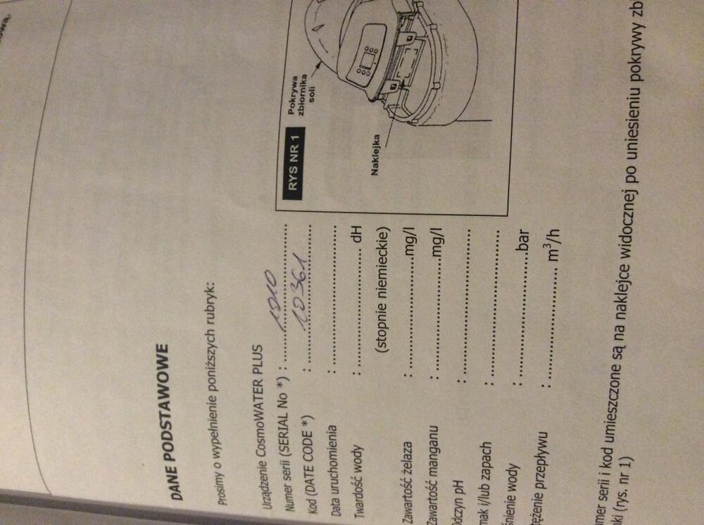

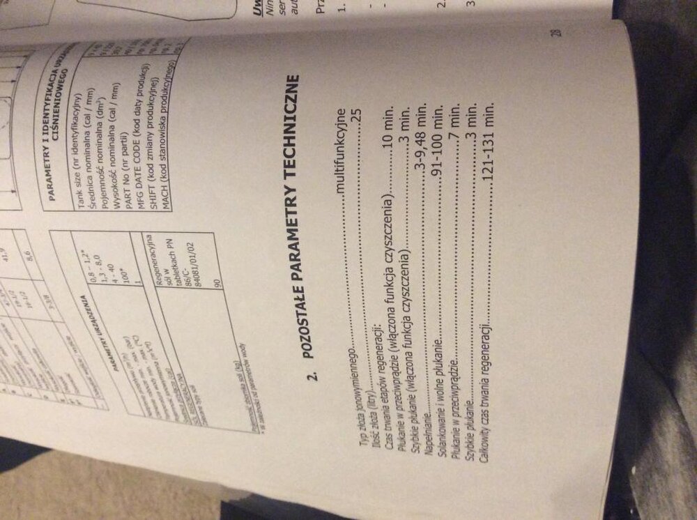

Filtr był uruchomiony w 2011. Ma opcje sprawdzenia liczby dni od 1-go uruchomienia-wskazuje 1720 czyli prawie 5 lat. I licznik regeneracji W tym czasie regenerował sie 165 razy czyli co 10 dni mniej wiecej. Co do złoża w instrukcji jest tylko informacja "multifunkcyjne" bez żadnej nazwy. Z tego co widziałem w necie ecomix ma rożne frakcje różna grubość i kolor ziaren. W tym sa białe kulki jednorodne jak pokruszony styropian- chyba ze to jedna z warstw ecomixa..
Parametry płukania z instrukcji w załączeniu. Całość trwa ok 2h. W parametrach moge zmienić na wersje z oszczędnością soli - fabrycznie wyłączona i tak mam. Moge sterować twardoscia wejściową (ustawiona na 19) i stopniem zmiękczenia pokrętło na zaworze by-pass ustawione prawie na max. Po woda ma 1 st niemiecki
Przy takiej twardości filtr powinien się regenerować co ok 2,5-3,0 m3. Z tego by wynikało zużycie miesięczne na poziomie 7,5-9,0 m3. Zgadza się?
Co do etapów regeneracji to jeśli są one wymienione w kolejności to trochę dziwna ta kolejność...
Te białe kulki to jeden ze składników złóż wielofunkcyjnych.
