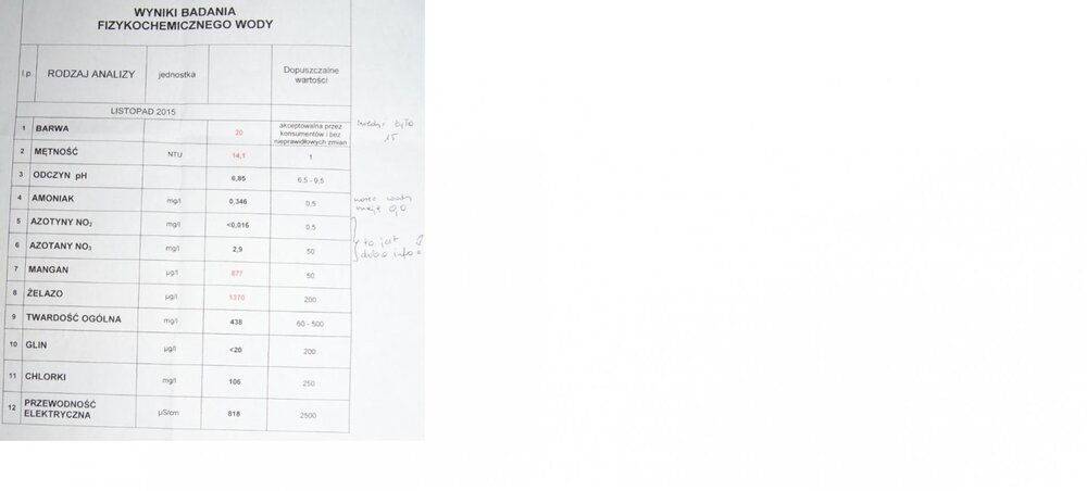

Witam,
Przeważnie czytam forum i to mi wystarcza, jednak w przypadku wody jest dla mnie zbyt wiele zmiennych, stąd prośba o pomoc.
Z uwagi na złe doświadczenia znajomego (źle dobrane filtry), bardzo proszę o polecenie zastosowań do uzdatnienia wody ze studni.
Kompletnie nie posiadam wiedzy z zakresu oczyszczania wody, natomiast widzę że fachowiec musi wybrać rozwiązanie i tego się obawiam - by nie kupować czegoś kilka razy.
Filtrowanie na potrzeby 5 osób, z możliwością częstych odwiedzin 5-7 osób łącznie w domku jednorodzinnym w Tychach.
Wydajność studni ok 1.5 m3/h, bakteriologicznie wszystko OK, badanie fizykochemiczne dało następujące wyniki
Woda ma zapach siarkowodoru przy rozpylaniu mgiełki z pistoletu.
Będę wdzięczny za wskazówki jakie urządzenia zastosować by otrzymać oczyszczoną wodę.
[ATTACH=CONFIG]348835[/ATTACH]
Pozdrawiam
Pozdrawiam
Od razu widzę tu pewien problem. Studnia ma stosunkowo małą wydajność. Możliwe, że pompa jest dobrana pod wydajność. Urządzenia do odżelaziania wymagają dużego przepływu w czasie płukania. Około 2,5-3 m3/h. W czasie regeneracji jest co prawda zużywane tylko około 350 L ale konieczny jest duży przepływ. Na zapach najlepiej zastosować napowietrzenie. Jest to też jeden z wymaganych procesów przy przy samym odżelazianiu. Problem może stanowić duże stężenie manganu. Prawdopodobnie na jednym stopniu mangan może nie być doprowadzony do normy. Optymalnym rozwiązanie jest zastosowanie napowietrzacza, zbiornika hydroforowego bez przeponowego, odżelaziacza na złożach filtrujących oraz jonowmiennika na złożu multifunkcyjnym.
Koszt~ 7000 brutto
Można spróbować tylko napowietrzenie dobry filtr mechaniczny lub dwa oraz jonowymiennik ale system taki był by narażona na przytykanie żelazem.
Koszt~ 4500 brutto
Jest również opcja zastosowania napowietrzacza i odżelaziacza. W wodzie pozostaje przekroczenie manganu wtedy. Aby to rozwiązać do wody pitnej zamontować można mniejszy filtr.
Koszt~ 3500 brutto
