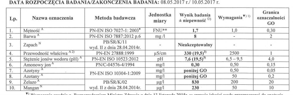

BravoR 21.05.2017 18:21 Zgłoś naruszenie Udostępnij Napisano 21 Maja 2017 Dzień dobry, Jestem po badaniach wody przez Sanepid i proszę o pomoc w doborze filtrów lub urządzenia wielofunkcyjnego do uzdatniania wody. Załączam parametry wody : chemia na zdjęciu mikrobiologia - wszystko 0 Woda pochodzi ze studni głębinowej (ujęcie własne - głębokość studni 29m, pompa wody zanurzona jest na głębokości 22m), w budynku będą na stałe przebywać 2 osoby dorosłe, średnie zużycie miesięczne wody to 7-8m3, zainstalowana pompa GRUNDFOS + pakiet hydroforowy SQE5-70. Odległość studni od domu to 25 metrów, ścieki odprowadzane będą do przydomowej oczyszczalni ścieków, która znajduje się co najmniej 35 metrów od studni, zapach nieakceptowalny - woda śmierdzi siarkowodorem. Dodam, że rozesłałem do czterech firm prośbę o ofertę na urządzenie do uzdatniania wody. Odpowiedziała tylko jedna firma i zaoferowała mi Odżelaziacz wody Oxydizer Pro 56 Erie za kwotę 4000zł. Jestem laikiem w tym temacie i bardzo Proszę o pomoc. Cytuj Odnośnik do komentarza Udostępnij na innych stronach Więcej opcji udostępniania
Jastrząb 22.05.2017 07:37 Zgłoś naruszenie Udostępnij Napisano 22 Maja 2017 Dzień dobry, Jestem po badaniach wody przez Sanepid i proszę o pomoc w doborze filtrów lub urządzenia wielofunkcyjnego do uzdatniania wody. Załączam[ATTACH=CONFIG]389663[/ATTACH] parametry wody : chemia na zdjęciu mikrobiologia - wszystko 0 Woda pochodzi ze studni głębinowej (ujęcie własne - głębokość studni 29m, pompa wody zanurzona jest na głębokości 22m), w budynku będą na stałe przebywać 2 osoby dorosłe, średnie zużycie miesięczne wody to 7-8m3, zainstalowana pompa GRUNDFOS + pakiet hydroforowy SQE5-70. Odległość studni od domu to 25 metrów, ścieki odprowadzane będą do przydomowej oczyszczalni ścieków, która znajduje się co najmniej 35 metrów od studni, zapach nieakceptowalny - woda śmierdzi siarkowodorem. Dodam, że rozesłałem do czterech firm prośbę o ofertę na urządzenie do uzdatniania wody. Odpowiedziała tylko jedna firma i zaoferowała mi Odżelaziacz wody Oxydizer Pro 56 Erie za kwotę 4000zł. Jestem laikiem w tym temacie i bardzo Proszę o pomoc. Internet podpowiada, że w tym filtrze znajduje się złoże Birm, które w karcie katalogowej ma napisane, żeby go nie stosować z siarkowodorem. Główna idea jest taka, że wodę się napowietrza (robi to głowica sterująca w tym przypadku) więc gazowy H2S się ulatnia. Ale nie sądzę żeby się cały ulotnił. plus, nie 100% H2S jest w postaci gazowej. Klasyczne usuwanie Fe, Mn, H2S to napowietrzenie wody w duzym hydroforze i przepuszczenie przez odpowiednie złoże. Masz pompę bez hydroforu. Jeśli nie chcesz dodatkowo dostawiać hydroforu ze sprężarką to szukaj własnie takiego rozwiązania z głowica która napowietrzy wode. Ale w złoże bym szedł inne. Pyrolox raczej. Złoże dobre tyle że ciężkie, ale masz bardzo wydajną pompę więc powinno sobie poradzić/. Cytuj Odnośnik do komentarza Udostępnij na innych stronach Więcej opcji udostępniania
BravoR 22.05.2017 15:13 Zgłoś naruszenie Udostępnij Napisano 22 Maja 2017 Dziękuję za wyjaśnienie zagadnienia. Mogę prosić o podpowiedź bardziej ukierunkowaną na urządzenie ze złożem Pyrolox i rozumiem, że głowica Clark (tak wyczytałem na forum). Cytuj Odnośnik do komentarza Udostępnij na innych stronach Więcej opcji udostępniania
