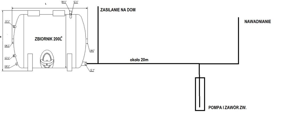

Stnley 18.07.2017 08:44 Zgłoś naruszenie Udostępnij Napisano 18 Lipca 2017 W takim razie dam sobie spokój z kombinowaniem i podłaczam hydrofor bez uzdatniania. Najwyżej WC przepnę na wodociąg jak ewidentnie zaczną się brudzić. Tak się jeszcze zastanawiam, jak by podłaczyć zasialnie hydroforu poziomego ocynkowanego ze studnią w sposób jak niżej. Włacznik ciśnieniowy byłby przy zbiorniku, no i tak jak wspomniłem woda ze zbiornika szła by tylko na WC, ewentualnie kran do węża w elewacji. Pompa Belardi 4H14. Czy to ma sens? [ATTACH=CONFIG]393121[/ATTACH] Podbijam moje powyższe pytanie... Cytuj Odnośnik do komentarza https://forum.murator.pl/topic/107161-uzdatnianie-wody-doradz%C4%99-w-sprawie-doboru-urz%C4%85dze%C5%84/page/473/#findComment-7380142 Udostępnij na innych stronach Więcej opcji udostępniania
