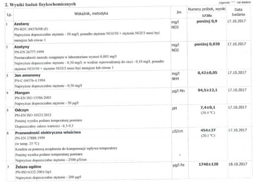

annatulipanna 27.10.2017 11:19 Zgłoś naruszenie Udostępnij Napisano 27 Października 2017 Witam serdecznie! Czy woda o takich parametrach wymaga uzdatniania? http://forum.muratordom.pl/attachment.php?attachmentid=399581 http://forum.muratordom.pl/attachment.php?attachmentid=399582 Woda pobrana ze studni wierconej 2 m-ce temu. Będę wdzięczna za podpowiedź Pozdrawiam Cytuj Odnośnik do komentarza https://forum.murator.pl/topic/107161-uzdatnianie-wody-doradz%C4%99-w-sprawie-doboru-urz%C4%85dze%C5%84/page/493/#findComment-7422521 Udostępnij na innych stronach Więcej opcji udostępniania
qbek17 27.10.2017 13:11 Zgłoś naruszenie Udostępnij Napisano 27 Października 2017 cześć, proszę o pomoc w wyborze zmiękczacza do wody twardość wody - zgodnie z danymi z wodociągów 290 mg CaCO3 rodzina 2+2 miesięczne zużycie wody 7m3 2 wanny, 2 prysznice, 4 umywalki, zmywarka, pralka, suszarka szambo, w przyszłości oczyszczalnia hydroponiczna ecopan myślałam o Aqua-Soft Basic 20-wersja objętościowa albo Aquahome 20 n albo składak będę wdzięczna za pomoc Dość niskie zużycie wody i nawet te zmiękczacze po 20 litrów będą już z rezerwą. Przy planowanej oczyszczalni istotna będzie dawka chlorków, a więc raczej należałoby szukać zmiękczacza jak najmniejszego i z regeneracją przeciwprądową. Cytuj Odnośnik do komentarza https://forum.murator.pl/topic/107161-uzdatnianie-wody-doradz%C4%99-w-sprawie-doboru-urz%C4%85dze%C5%84/page/493/#findComment-7422571 Udostępnij na innych stronach Więcej opcji udostępniania
qbek17 27.10.2017 13:14 Zgłoś naruszenie Udostępnij Napisano 27 Października 2017 Witam serdecznie! Czy woda o takich parametrach wymaga uzdatniania? Woda pobrana ze studni wierconej 2 m-ce temu. Będę wdzięczna za podpowiedź Pozdrawiam A czy po wierceniu studnia była chlorowana? Czy była długo pompowana? Jeśli chodzi o fizykochemię to jest całkiem dobrze. Możne ewentualnie postawić zmiękczacz, ale nie jest to wymagane. Cytuj Odnośnik do komentarza https://forum.murator.pl/topic/107161-uzdatnianie-wody-doradz%C4%99-w-sprawie-doboru-urz%C4%85dze%C5%84/page/493/#findComment-7422573 Udostępnij na innych stronach Więcej opcji udostępniania

annatulipanna 27.10.2017 16:18 Zgłoś naruszenie Udostępnij Napisano 27 Października 2017 A czy po wierceniu studnia była chlorowana? Czy była długo pompowana? Jeśli chodzi o fizykochemię to jest całkiem dobrze. Możne ewentualnie postawić zmiękczacz, ale nie jest to wymagane. Dzięki wielkie za szybką odpowiedź Studnia nie była chlorowana. W ciągu tych dwóch m-cy od wywiercenia, od czasu do czasu włączałam pompę na kilka godzin dziennie i tak sobie podlewałam las. Przed pobraniem próbki, przez 3 dni pompa chodziła po ok. 7 godzin dziennie, ponieważ tynkarze pracujący wówczas na budowie, narzekali, że woda szara i śmierdząca i że nie ma co takiej wody zawozić do sanepidu. Trochę mnie nastraszyli, ale każdego dnia (w ciągu tych 3 dni przed pobraniem próbki do badania) nabierałam sobie wody do słoika i nie wyglądała źle, w zapachu też była ok. Dlatego zawiozłam próbki do sanepidu No i wyniki są dobre. Zmiękczacz planowałam już na początku budowy domu. Jednak zakładaliśmy, że uda nam się podłączyć do sieci. Ostatecznie mamy studnię i obawiałam się, że woda ze studni będzie wymagała sporych nakładów finansowych na uzdatnianie. Ale się udało A zmiękczacz jaki byś polecał przy naszej twardości wody? Rodzina 2+2, zużycie wody raczej przeciętne. Staram się oszczędzać wodę, ale przy własnym ujęciu może już nie będę tak zwracała na to uwagi? Mamy POŚ, a wiem, że ona się nie lubi ze zmiękczaczem. Cytuj Odnośnik do komentarza https://forum.murator.pl/topic/107161-uzdatnianie-wody-doradz%C4%99-w-sprawie-doboru-urz%C4%85dze%C5%84/page/493/#findComment-7422650 Udostępnij na innych stronach Więcej opcji udostępniania
qbek17 27.10.2017 18:31 Zgłoś naruszenie Udostępnij Napisano 27 Października 2017 Dzięki wielkie za szybką odpowiedź Studnia nie była chlorowana. W ciągu tych dwóch m-cy od wywiercenia, od czasu do czasu włączałam pompę na kilka godzin dziennie i tak sobie podlewałam las. Przed pobraniem próbki, przez 3 dni pompa chodziła po ok. 7 godzin dziennie, ponieważ tynkarze pracujący wówczas na budowie, narzekali, że woda szara i śmierdząca i że nie ma co takiej wody zawozić do sanepidu. Trochę mnie nastraszyli, ale każdego dnia (w ciągu tych 3 dni przed pobraniem próbki do badania) nabierałam sobie wody do słoika i nie wyglądała źle, w zapachu też była ok. Dlatego zawiozłam próbki do sanepidu No i wyniki są dobre. Zmiękczacz planowałam już na początku budowy domu. Jednak zakładaliśmy, że uda nam się podłączyć do sieci. Ostatecznie mamy studnię i obawiałam się, że woda ze studni będzie wymagała sporych nakładów finansowych na uzdatnianie. Ale się udało A zmiękczacz jaki byś polecał przy naszej twardości wody? Rodzina 2+2, zużycie wody raczej przeciętne. Staram się oszczędzać wodę, ale przy własnym ujęciu może już nie będę tak zwracała na to uwagi? Mamy POŚ, a wiem, że ona się nie lubi ze zmiękczaczem. To dosyć świeża studnia więc radziłbym zrobić chlorowanie i powtórzyć badanie. Po pierwsze ze względu na te mikroorganizmy, a po drugie aby mieć jakieś rozeznanie co do stabilności parametrów wody. Jak głęboka jest to studnia? (Im głębiej tym jakość powinna być bardziej stabilna). Co do zmiękczacza to zakładając zużycie na poziomie 10 m3/miesiąc można przyjąć, że 25 litrów złoża byłoby OK. Ale tu znów radziłbym spojrzeć w dotychczasowe zużycie wody żeby mieć jakieś podstawy. W kwestii POŚ - należałoby nie przesadzać z wielkością zmiękczacza, szukać modelu z regeneracją przeciwprądową i niskim zużyciem soli. Zmiękczacz i tak się nie polubi z POŚ, ale mogą ze sobą żyć Cytuj Odnośnik do komentarza https://forum.murator.pl/topic/107161-uzdatnianie-wody-doradz%C4%99-w-sprawie-doboru-urz%C4%85dze%C5%84/page/493/#findComment-7422727 Udostępnij na innych stronach Więcej opcji udostępniania

KLARSAN 30.10.2017 13:42 Zgłoś naruszenie Udostępnij Napisano 30 Października 2017 Witam serdecznie! Czy woda o takich parametrach wymaga uzdatniania? http://forum.muratordom.pl/attachment.php?attachmentid=399581 http://forum.muratordom.pl/attachment.php?attachmentid=399582 Woda pobrana ze studni wierconej 2 m-ce temu. Będę wdzięczna za podpowiedź Pozdrawiam Parametry fizykochemiczne w normie. Można zastosować zmiękczacz oraz ewentualnie kolumnę węglową w celu poprawy smaku i zapachu wody. Cytuj Odnośnik do komentarza https://forum.murator.pl/topic/107161-uzdatnianie-wody-doradz%C4%99-w-sprawie-doboru-urz%C4%85dze%C5%84/page/493/#findComment-7424065 Udostępnij na innych stronach Więcej opcji udostępniania
