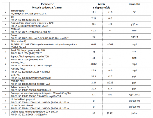

Marek_888 26.10.2020 12:48 Zgłoś naruszenie Udostępnij Napisano 26 Października 2020 Witam, Proszę o pomoc – parametry wody wodociągowej są następujące: Żelazo ogólne: 92 µg/dm3Mangan: 38 µg/dm3Chlorki: 15,2 mg/dm3 Twardość ogólna: 275 mg/dm3pH: 7,5Chlor wolny: poniżej 0,02 mg/dm3 Zużycie wody (4 osoby) – ok. 10m3/msc Czy wystarczy tylko zastosować zmiękczacz ? czy wskazana jest redukcja także innych parametrów tej wody ? Czy zmiękczacz z poniższego linku jest najlepszym wyborem ? https://bluewater24.pl/dwuelementowy-zmiekczacz-wody-clack-ck-pallas-lewatit-30-p-1249.html Z GÓRY DZIĘKUJE ZA POMOC! Cytuj Odnośnik do komentarza Udostępnij na innych stronach Więcej opcji udostępniania
qbek17 26.10.2020 13:16 Zgłoś naruszenie Udostępnij Napisano 26 Października 2020 Czy wystarczy tylko zastosować zmiękczacz ? czy wskazana jest redukcja także innych parametrów tej wody ? Wystarczy zmiękczacz - resztą mają się zająć wodociągi. Czy zmiękczacz z poniższego linku jest najlepszym wyborem ? Najlepszym to raczej nie jest... Cytuj Odnośnik do komentarza Udostępnij na innych stronach Więcej opcji udostępniania
