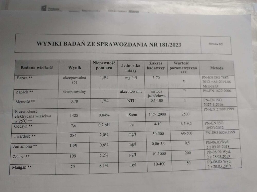

czystesrodowsko 26.01.2023 11:52 Zgłoś naruszenie Udostępnij Napisano 26 Stycznia 2023 @Tomasz Bykowicz Widać, że poza zdolnością czytania pomiędzy wierszami posiadasz również umiejętność jasnowidzenia. I doskonale widać z nich, że jest akceptowalny zapach, małe przekroczenia żelaza, manganu amoniaku i twardości. Po to ktoś mądry wymyślił wskaźnik utlenialność wody, aby zawartość związków organicznych w wodzie zbadać, a nie domniemywać na podstawie innych wskaźników. W sumie jak dobijesz do 30 lat doświadczenia po modelu pompy będziesz znał skład wody. Tylko pozazdrościć umiejętności. Brak bakterii a te które Danielko opisał jako 34 to zapewne mikroorganizmy skoro dodał ze norma to 200 dla konsumentów. taka ilość jest nieznacząca bo równie dobrze może być z kranu a nie z wody. Skoro nie ma bakterii coli, a mikroorganizmy ogólne są w normie i sam sugerujesz, że mogą być wynikiem błędnego poboru - to po co pisałeś, że forumowicz MUSI chlorować ujęcie? Tym bardziej że nie jesteś w stanie zaproponować legalnego i bezszkodowego pozbycia się popłuczyn po chlorowaniu. I idealnym rozwiązaniem na to będzie multifunkcja która przy tak małych przekroczeniach będzie bardzo żywotna i jest to najbardziej ekonomiczne rozwiazanie dla klienta. Nie znając odczynu wody i materiału, z jakiego jest instalacja wodociągowa magiczna kula zapewniła Cię, że użytkowników miedzią truł nie będziesz. [...]podobnie jak robi to teraz dalej pisząc ze ja kazałem komuś wlewać podchloryn do POŚ[...] Po pierwsze nie napisałem, że kazałeś, po drugie cytat Twojego wpisu przywołany poniżej ewidentnie dowodzi, że możliwość odprowadzania podchlorynu do oczyszczalni zależy wyłącznie od obawy użytkownika lub rodzaju oczyszczalni. Jeśli chodzi o popłuczyny po dezynfekcji możemy je spuścić do kanalizacji. Jeśli ktoś boi się o swoją przydomową oczyszczalnię(zależy jaki rodzaj) to może zlać to do ogródka. To jest środek, który bardzo szybko ulatnia się w powietrzu i nie jest szkodliwy. Swoją drogą ciągle nie mogę wyjść z "profesjonalnej" rady wylania popłuczyn z chlorem do ogródka. Jakbyś był mechanikiem to olej zużyty byś pewnie wylewał za siebie. Cytuj Odnośnik do komentarza Udostępnij na innych stronach Więcej opcji udostępniania

robertmm 30.01.2023 19:40 Zgłoś naruszenie Udostępnij Napisano 30 Stycznia 2023 Witam proszę o pomoc. Posiadam logix255 762. Ecomix A 35l butla 10x54.Twardosc 320, żelazo 1,9 mangan 0,18 Ph 7,1.Urządzenie ma 2,5 roku. Od jakiegoś czasu głowica zaczyna przepuszczać słona I żółta wodę po regeneracji. Po Czyszczeniu Back wash i wraca wszystko do normy, kilka regeneracji i znów to samo (kółka i korek zarasta kamieniem). Wszystkie inzektory, itp. pod szarymi korkami czyszczone. Rozwiązałem problem zwiększając parametry C1(10 na 15min),C2 (13 na 11min zmiana ilosci soli) C3 (44 na 53min), C4 3min,C5 1min,C61min,C7 1min, C8 9 min po zmianie ilosci soli. Ilość soli ustawiona na 120g/l, wydajność systemu 1,4 kg (zmieniłem na 2,1 tak jak głowica ustawia przy ilosci solo w/w),twardosc ustawiona 550,kalendarz ustawiony na 0, tylko objetosciowo.Regeneracja była wskazana co około 2,5m3. Przed zmianami w ustawieniach regeneracja robiła się przy wskazani 0,7 m3 do regeneracji. Po zmianach regeneracja jest wskazana na 3,8 m3 a robi się przy 1,06m3.Proszę nie pytać o sprzedawcę, mam problem z nim.Czy to jest normalne , że regeneracja zachodzi dużo wcześniej, jaji parametr za to odpowiada?Czy po zmianie parametrów C może ustąpić przelewanie się słonej i żółtej wody przy regeneracji do instalacji?Możliwe jest ze C1,3 cykle plukania były za krótkie?Czy to są dobre ustawienia? Ewentualnie proszę o wskazanie błędów.Woda po zmianach jakby się poprawiła. W teście kropelkowym zawsze wychodzi 1. Nawet przed samą regeneracja.Dziękuję za pomoc i przepraszam za chaos w opisie. Cytuj Odnośnik do komentarza Udostępnij na innych stronach Więcej opcji udostępniania
qbek17 31.01.2023 15:58 Zgłoś naruszenie Udostępnij Napisano 31 Stycznia 2023 Dziękuję za pomoc i przepraszam za chaos w opisie. Chciałbym pomóc, ale ten chaos w opisie dość skutecznie uniemożliwia mi zrozumienie istoty problemu... Z tego co zrozumiałem to masz słoną/brudną wodę w kranie po regeneracji. Za to mogą odpowiadać ustawienia cykli C3 (slow rinse) i C5 (fast rinse). Jak wydłużysz C5 (np. do 4-5 min) to głowica powinna wypłukać sól ze złoża. Ale osobną kwestią jest dlaczego tak się zaczęło dziać - tu niestety nie jestem w stanie zrozumieć sytuacji na podstawie Twojego opisu. Cytuj Odnośnik do komentarza Udostępnij na innych stronach Więcej opcji udostępniania
robertmm 31.01.2023 20:15 Zgłoś naruszenie Udostępnij Napisano 31 Stycznia 2023 Dziękuję za odpowiedź. Na chwilę obecna wydłużyłem cykl C1 i C3 i zmniejszyłem ilość soli. Czekam teraz parę regeneracji, zobaczę co się dzieje. Czy jest to możliwe że cykle były za krótkie i zloze było niewyplukane z soli i zelaza w 100%?Po przeprowadzeniu regeneracji wskazane jest 3,8m3 do kolejnej regeneracji, ale niestety regeneracja wykonuje się dużo wcześniej, już po 2,8m3wody (na wyswietlaczu 1,06m3). Przepływy z wodomierza zgadzają się z przeplywem glowicy. Czy tak to jest.Czy może prosic o wyliczenie co ile powinno się regenerować zloze. Cytuj Odnośnik do komentarza Udostępnij na innych stronach Więcej opcji udostępniania
Tomasz Bykowicz 31.01.2023 22:09 Zgłoś naruszenie Udostępnij Napisano 31 Stycznia 2023 Hej Robert, 1) zdolność złoża Dla 35 litrów złoża ECOMIX A jakie deklarujesz i ilości zanieczyszczeń jakie podałeś zdolność miedzy regeneracjami to 2,5m3 Bezpiecznie jeśli złoże będzie się regenerowało maksymalnie co 2 m3. Wtedy masz gwarancje że da radę. Jeśli jest tak jak piszesz ze po regeneracji woda jest ok, a dopiero po jakimś czasie leci żółta to znaczy ze złoże może być juz zdegradowane i zbyt długi jest czas pomiędzy regeneracjami, drugi powód to że złoże się nie dopłukuję (przyczyna: czasy płukania, wymagany serwis głowicy -nie doczyszczone inżektory,) Poniżej link gdzie pokazane jest jak zadbać o serwis głowicy: 2) cykle płukania tutaj wrzucam Ci link do PENTAIR UNIVERSITY gdzie w jasny sposób masz pokazane jak programuje sie Twoja głowicę(czasy płukania): Masz tam podane nastawy- ja bym testowo zaaplikował w Twojej sytuacji. 3)dobór urządzenia !!!zaznaczam, że to jest moja własna opinia oparta o doświadczeniu praktycznym i nie jest to dobór urządzenia!!!! Przy takich przekroczeniach żelaza, manganu i twardości, (brakuje nam wyników amoniaku i utlenialności) wybór wyłącznie złoża multifunkcyjnego i to jeszcze na tak małej butli i małej ilości złoża jest sporym nieporozumieniem. Takie urządzenia padają juz po około 2 latach. Rozwiązaniem właściwym jest albo przewymiarowanie butli i zaczynamy co najmniej od 13-tki, ale ja jestem zwolennikiem postawienia 2 kolumn. W pierwszej klasyczny odżelaziacz w zależności od rodzaju hydroforu i rodzaju kanalizacji, a 2 stopień multifunkcja która doczyści przerzuty żelaza i manganu a dodatkowo zmiękczy wodę. Takie dwustopniowe stacje pracują latami. 4) przedwczesna regeneracja możliwe przyczyny: - wybrana opcja czasowa która następuje szybciej niż objętościowa - wadliwa turbinka odmierzająca ilość wody - wybór przepływomierza Możliwe rozwiązanie - zresetować sterownik: A Nacisnąć i przytrzymać przez pięć sekund (kwadrat) i (strzałek w dół) Wyświetlą się H0 i ustawiona ilość żywicy. B Jeżeli wyświetli się wartość historyczna inna niż „H0”, użyć (strzałka do góry) , by przewinąć ustawienia aż do pokazania się „H0”. C Aby zresetować sterownik, nacisnąć i przytrzymać przez pięć sekund (kwadrat) Sterownik zostanie przywrócony do stanu bez programowania. D Należy wszystko zaprogramować od nowa. Jeśli to nie pomorze to najprawdopodobniej problem mechaniczny - trzeba zdiagnozować na miejscu. Cytuj Odnośnik do komentarza Udostępnij na innych stronach Więcej opcji udostępniania
robertmm 01.02.2023 19:26 Zgłoś naruszenie Udostępnij Napisano 1 Lutego 2023 Hej Tomek, dzięki za podjecie tematu. Na chwilę obecna zmieniłem parametry c1 i c3, zwiększyłem czas. Zaopserwowalem poprawę, mam takie wrażenie że plukania były za krodkie. Ale czy jest możliwe że niedoplukane zloze, przepuszcza przez glowice sól i popluczyny z zelaza do instalacji po samej regeneracji. Woda slona i zolta leci z kranu bezposrednio po regeneracji około 10 s. Czyszczenie back wash rozwiązuje problem na kolejne kilka regeneracji. Teraz jestem na etapie zmian c1,c3 zwiekszone i czekam i obserwuje. Za kilka regeneracji jeżeli nie będzie poprawy zmienię ustawienia zgodnie filmikiem.Utlenialność 1,2 ÷-0,4 mg/l. Wodę sprawdzam testem kropelkowym cały czas między regeneracjami woda jest bez,, kamienia,,. Jeśli chodzi o restart glowicy to się wstrzymam. Jeżeli zmiana nieprzyniesie poprawy pozostanie tylko serwis całej glowicy. Cytuj Odnośnik do komentarza Udostępnij na innych stronach Więcej opcji udostępniania
