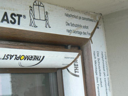

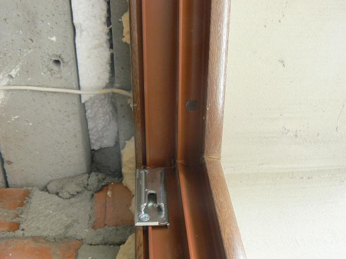

trapez 26.08.2008 23:39 Zgłoś naruszenie Udostępnij Napisano 26 Sierpnia 2008 Witam, chciałbym zasięgnąć opinii (zwłaszcza mile widziane głosy instalatorów) czy taki montaz kontaktronów to nie jest "zbrodnia". Widok ramy okiennej (ten kontaktron jest zamontowany na górze)http://images33.fotosik.pl/356/5f01624d24e59766med.jpg widok magnesu przy otwartm okniehttp://images32.fotosik.pl/350/8e5c8149eed2e379med.jpg no i widok przy zamkniętym (z zewnątrz)http://images39.fotosik.pl/5/21cad2f473d566dbmed.jpg moje uwagi do tej instalacji:1. wydaje mi się, że jeśli magnes jest widoczny od zewnątrz to przy pomocy gumy do żucia i scyzoryka można otworzyć okno pozostawiając magnes na swoim miejscu!!!!2. oczywiście instalator powiedział, że inaczej się nie dało i wszytko będzie działac poprawnie ;-(3. przez te magnesy będę miał pewnie nieszczelności w oknach bo widzę drobne odgniecienia na ramie (czyli okno nie dolega do ramy jak powinno). poza tym do ramy będzie dostawać się woda przez szczeliny pomiędzy magnesem a ramą poradzcie co mam zrobić, czy przesadzam, czy mam zastrzelić instalatora czy się znim sądzić za zniszczenie okien??oraz co dalej można zrobić z oknami i alarmem pozdrawiamT. Cytuj Odnośnik do komentarza https://forum.murator.pl/topic/107429-alarm-jak-poprawi%C4%87-zamontowane-kontaktrony-gt-pomocy/ Udostępnij na innych stronach Więcej opcji udostępniania

marcin_u 27.08.2008 05:39 Zgłoś naruszenie Udostępnij Napisano 27 Sierpnia 2008 zamontował to zwykły amator a nie instalator!mozna obejsc ten kontaktron bez zadnego wysiłku!kontaktron montuje sie na dolnej poziomej czesci okna i mozliwie jak najdalej od zawiasow zeby mozna było uchylic okno i zalaczyc kontaktrony.najlepsze miejsce montazu kontaktronu jest na lini okuc.ja bym nie zapłacił za taki montaz i jeszcze scignał za zniszczenie okna! Cytuj Odnośnik do komentarza https://forum.murator.pl/topic/107429-alarm-jak-poprawi%C4%87-zamontowane-kontaktrony-gt-pomocy/#findComment-2646639 Udostępnij na innych stronach Więcej opcji udostępniania
pierwek 27.08.2008 05:52 Zgłoś naruszenie Udostępnij Napisano 27 Sierpnia 2008 powiem krótko : masakra.... popsuł tylko okna a teraz i trzeba będzie zrobić to porządnie - czyli tak żeby z zewnątrz nie było widać instalacji Cytuj Odnośnik do komentarza https://forum.murator.pl/topic/107429-alarm-jak-poprawi%C4%87-zamontowane-kontaktrony-gt-pomocy/#findComment-2646659 Udostępnij na innych stronach Więcej opcji udostępniania

_ZBYCH_ 27.08.2008 21:17 Zgłoś naruszenie Udostępnij Napisano 27 Sierpnia 2008 Masakra! Taki montaż czujników dyskwalifikuje je w funkcji zabezpieczenia. Są zamontowane niezgodnie ze sztuką, bo jeden z elementów czujnika jest widoczny od zewnątrz, więc bardzo łatwo jest taki czujnik zneutralizować, a ponad to magnes jest zbyt oddalony od osi czujnika i przy zmianie temperatur czujnik może wywoływać fałszywe alarmy. Jeśli nie zapłaciłeś, to nie płać! Jeśli zapłaciłeś, to wezwij pisemnie do zwrotu pieniędzy i zadośćuczynienia za uszkodzenie okien w wyniku niefachowego montażu czujników. Wezwanie wyślij dwukrotnie listem poleconym za potwierdzeniem odbioru. Jeśli wezwanie nie pomoże, to śmiało oddaj sprawę do sądu. Nie jest to takie trudne (do pewnej kwoty roszczenia wypełnia się standardowy druk). Bez problemu wykażesz, że masz rację cytując to, co wyżej napisałem. Jeśli pozwany nie będzie skłonny uznać Twojej racji i dla sądu nie będziesz przekonujący, to zawsze możesz wnioskować o powołanie biegłego, który postawi kropkę nad "i" Opis i zdjęcia prawidłowego montażu czujników kontaktronowych znajdziesz na forum w wątku: Instalacja alarmowa raz jeszcze Cytuj Odnośnik do komentarza https://forum.murator.pl/topic/107429-alarm-jak-poprawi%C4%87-zamontowane-kontaktrony-gt-pomocy/#findComment-2648808 Udostępnij na innych stronach Więcej opcji udostępniania
