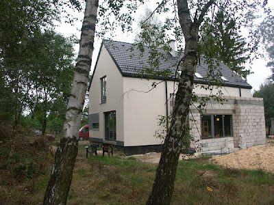

dudezm 04.09.2008 10:34 Autor Zgłoś naruszenie Udostępnij Napisano 4 Września 2008 Podciągam Może ktoś podpowie, jaki dach będzie łatwiej wykonać, taniej i "cieplej". Taki jak w oryginale pojektu, ze ścianą szczytową wyniesioną ponad połać dachu czy może taki jak na zdjęciu poniżej (zdjęcie z dziennika Irmy, mam nadzieję że się nie obrazi)http://lh4.ggpht.com/dudezm/SL-4EoR-xmI/AAAAAAAAAqQ/hStyoLIjjU8/s400/elewacja.jpg Cytuj Odnośnik do komentarza https://forum.murator.pl/topic/107505-projekt-alter-ego-pracownia-krajobrazy/#findComment-2663625 Udostępnij na innych stronach Więcej opcji udostępniania
