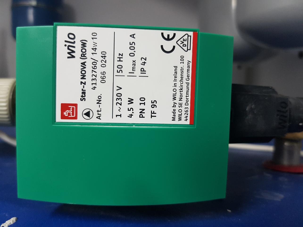

Tomaszs131 25.04.2017 06:51 Zgłoś naruszenie Udostępnij Napisano 25 Kwietnia 2017 Ja mam 4,5 W pompę Wilo, zbiornik CWU w piwnicy a łazienki na poddaszu. Spokojnie daje radę. Cytuj Odnośnik do komentarza https://forum.murator.pl/topic/107684-najlepsza-pompa-obiegowa-co/#findComment-7341541 Udostępnij na innych stronach Więcej opcji udostępniania
Pod 25.04.2017 17:28 Zgłoś naruszenie Udostępnij Napisano 25 Kwietnia 2017 Ale chodzi bez przerwy? Co jesli bede wyłączał pompę podczas nieobecności domowników? Wchodzę do domu, pompa sie uruchamia... ile potrwa zanim przepompuje wode do łazienki na piętrze? Okolo 10m rurki.. Cytuj Odnośnik do komentarza https://forum.murator.pl/topic/107684-najlepsza-pompa-obiegowa-co/#findComment-7341865 Udostępnij na innych stronach Więcej opcji udostępniania
Tomaszs131 25.04.2017 17:41 Zgłoś naruszenie Udostępnij Napisano 25 Kwietnia 2017 (edytowane) Cyrkulację uruchamiam za pomocą włącznika dzwonkowego, wtedy kiedy jest to konieczne. Po włączeniu obiegówki i odczekaniu pewnej chwili (około minuty) spuszczam nieco wody i już. Łazienki mam na poddaszu, a zbiornik CWU w piwnicy. Jeżeli Ci bardzo zależy na zmierzeniu czasu od uruchomienia obiegówki do momentu cieplej wody np. pod prysznicem- to jutro rano to sprawdzę? Istotną kwestia jest umiejscowienie rurek z cyrkulacją bądź samej cieplej wody na pierwszej warstwie styropianu, broń Boże bezpośrednio na stropie.P.S.Jedno kliknięcie włącznika uruchamia cyrkulację na 150 sek. Edytowane 25 Kwietnia 2017 przez Tomaszs131 P.S. Cytuj Odnośnik do komentarza https://forum.murator.pl/topic/107684-najlepsza-pompa-obiegowa-co/#findComment-7341873 Udostępnij na innych stronach Więcej opcji udostępniania
