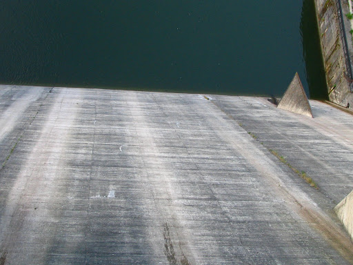

Gość 02.09.2008 07:27 Zgłoś naruszenie Udostępnij Napisano 2 Września 2008 zapora w Solinie http://www.e-bieszczady.pl/obrazki/aktu/so2.jpg i zbliżenie na przecieki http://lh6.ggpht.com/_LnFRjQxr9Qs/Rtpd8MlX1pI/AAAAAAAABAc/3RPpG7NOQX8/soliniwoda+107.jpg jaby dyrektor zapory martwił sie ze mu zapora przecieka albo smarował jakims dysperbitem - juz dawno by ocipiał ... Cytuj Odnośnik do komentarza https://forum.murator.pl/topic/107737-strop-mi-cieknie/#findComment-2658606 Udostępnij na innych stronach Więcej opcji udostępniania

pierwek 02.09.2008 09:36 Zgłoś naruszenie Udostępnij Napisano 2 Września 2008 jakby dyrektor zapory martwił sie ze mu zapora przecieka albo smarował jakims dysperbitem - juz dawno by ocipiał ... eeee jakby dyrektorowi ta zapora przeciekała do wiatrołapu to by się przejął od razu z powodu przeciekającego stropu teraz josephine będzie musiała zrobić sobie dach nad tym stropem, a to dodatkowe koszty - i kto za to teraz zapłaci? Cytuj Odnośnik do komentarza https://forum.murator.pl/topic/107737-strop-mi-cieknie/#findComment-2659130 Udostępnij na innych stronach Więcej opcji udostępniania
