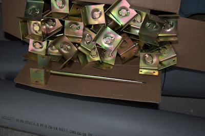

frykow 02.09.2008 13:13 Zgłoś naruszenie Udostępnij Napisano 2 Września 2008 Do czego służą te gwoździe: http://lh3.ggpht.com/jajozaza/SL07eZLIHbI/AAAAAAAACvw/QivUGQ7DiA4/s400/_MG_1991.jpg czy do mocowania kontrłat? Cytuj Odnośnik do komentarza https://forum.murator.pl/topic/107788-do-czego-s%C5%82u%C5%BC%C4%85-te-gwo%C5%BAdzie/ Udostępnij na innych stronach Więcej opcji udostępniania
Trociu 02.09.2008 13:24 Zgłoś naruszenie Udostępnij Napisano 2 Września 2008 Raczej za długie są.Moim zdaniem są to jakieś stopki na mniejsze belki.Coś podobnego w większym wydaniu planuję wykorzystać jako podstawki pod belki wiaty. Cytuj Odnośnik do komentarza https://forum.murator.pl/topic/107788-do-czego-s%C5%82u%C5%BC%C4%85-te-gwo%C5%BAdzie/#findComment-2659555 Udostępnij na innych stronach Więcej opcji udostępniania
Pan Roman 02.09.2008 13:34 Zgłoś naruszenie Udostępnij Napisano 2 Września 2008 gdybym miał zgadywać to chyba do mocowania łaty pod gąsiory... ale ja laik jestem Cytuj Odnośnik do komentarza https://forum.murator.pl/topic/107788-do-czego-s%C5%82u%C5%BC%C4%85-te-gwo%C5%BAdzie/#findComment-2659569 Udostępnij na innych stronach Więcej opcji udostępniania
ja14 02.09.2008 13:36 Zgłoś naruszenie Udostępnij Napisano 2 Września 2008 gdybym miał zgadywać to chyba do mocowania łaty pod gąsiory... ale ja laik jestem Dokładnie. Cytuj Odnośnik do komentarza https://forum.murator.pl/topic/107788-do-czego-s%C5%82u%C5%BC%C4%85-te-gwo%C5%BAdzie/#findComment-2659575 Udostępnij na innych stronach Więcej opcji udostępniania

ila66 02.09.2008 16:43 Zgłoś naruszenie Udostępnij Napisano 2 Września 2008 uchwyt do mocowania laty pod gasiory na gradach i w kalenicy wbijany przykrecane - tylko w kalenicy Cytuj Odnośnik do komentarza https://forum.murator.pl/topic/107788-do-czego-s%C5%82u%C5%BC%C4%85-te-gwo%C5%BAdzie/#findComment-2659822 Udostępnij na innych stronach Więcej opcji udostępniania
Zukow 02.09.2008 16:54 Zgłoś naruszenie Udostępnij Napisano 2 Września 2008 na łaty raczej nie bo za mały rozstaw wygląda na jakieś 4 może 5 cm i te blaszki tak raczej mizernie wyglądają - ale może nie łapie perspektywy Cytuj Odnośnik do komentarza https://forum.murator.pl/topic/107788-do-czego-s%C5%82u%C5%BC%C4%85-te-gwo%C5%BAdzie/#findComment-2659836 Udostępnij na innych stronach Więcej opcji udostępniania
ila66 02.09.2008 17:05 Zgłoś naruszenie Udostępnij Napisano 2 Września 2008 na łaty raczej nie bo za mały rozstaw wygląda na jakieś 4 może 5 cm i te blaszki tak raczej mizernie wyglądają - ale może nie łapie perspektywy np. lata 4x6 pionowo , na tym zdjeciu dla przykladu jest lata 4x4 , jak naped w wozie terenowym http://images31.fotosik.pl/355/6dce08bf97a9f5ddm.jpg Cytuj Odnośnik do komentarza https://forum.murator.pl/topic/107788-do-czego-s%C5%82u%C5%BC%C4%85-te-gwo%C5%BAdzie/#findComment-2659851 Udostępnij na innych stronach Więcej opcji udostępniania
malgoss 02.09.2008 20:24 Zgłoś naruszenie Udostępnij Napisano 2 Września 2008 A dokładnie nazywa się to mocowanie lub wspornik łaty kalenicowej, najczęściej dekarze stosują 26-centymetrowe Cytuj Odnośnik do komentarza https://forum.murator.pl/topic/107788-do-czego-s%C5%82u%C5%BC%C4%85-te-gwo%C5%BAdzie/#findComment-2660357 Udostępnij na innych stronach Więcej opcji udostępniania
