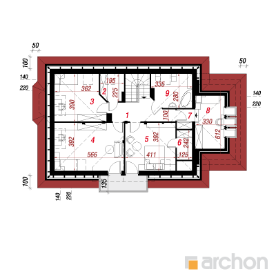

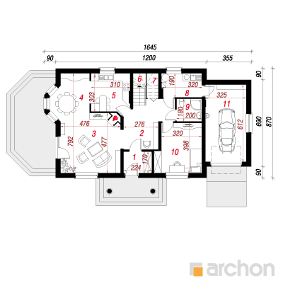

spekulanci 07.09.2008 19:23 Zgłoś naruszenie Udostępnij Napisano 7 Września 2008 Witam, Przymierzam się do budowy "Aksamitek 3" z archonu+ W projekcie ściany działowe na poddaszu są z płyt GFK - podobnie skośny strop - podbitka z desek 3cm + płyty GFK. Strop nad partenem - teriva I. (24cm) Chciałbym jednak ścianki na poddaszu również murować (porotherm 11.5) - a strop skośny wylać. Szwagier stasznie mnie na to namawia - bo sam robił z karton-gipsu (poźniej adaptował poddasze) i płacze że to pęka i jest drogie, bo wieźba pracuje etc. Twierdzi że gdbyby od początku wiedział żę będzie adaptowął poddasze - dał by sobie spokój z karton-gipsem i wyłał na morko... Pytałem o takie zmiany architeka - powiedział że się nie podejmie. NIe powiedział dlaczego... Co do murowanych ścianek działowych - po konsultacjach z architektem, producentem terivy i murarzami wiem -że wystarczy zrobić dodatkowe belki przebiegające pod ścianami działowymi i spokkojnie można jechać porotherem 11.5. Moje wątpliwości wzbudza jednak możliwość wylania stropu. W projekcie jest strop drewniany (3cm+GFK) podparty na 8 słupach drewnianych 14*14Część z tych słupów jest nad ścianami nośnymi, jednak 3 są nad salonem.I nie ma co przenosić obciążenia z górnego stropu na fundament. sądzę, że gdyby ktoś przeliczył to - w środku salonu na dole trzebaby walnąć słupa i pewnie stopę fundamentową pod to. Ale to takie moje "dywagacje" Prosze o informację czy ktoś z szanownych forumowiczów robił podobny dom i zdecydował się z na zmianę GFK na technologię mokrego stropu nad podaszem. Dodam że chce to zrobić w 100% legalnie - bez jakiejś samowoli (ciągle pamiętam halę w Katowicach) Rzuty:http://www.archon.pl/images/products/m447c5d2502adb/269.jpg http://www.archon.pl/images/products/m447c5d2502adb/270.jpg[/img] Odnośnik do komentarza https://forum.murator.pl/topic/108070-strop-nad-poddaszem-czy-mo%C5%BCna-morky/ Udostępnij na innych stronach Więcej opcji udostępniania
jajmar 07.09.2008 19:58 Zgłoś naruszenie Udostępnij Napisano 7 Września 2008 Nie dziwie sie że architekt sie nie poedejmie, masz kopertowy dach. Zrobić żelebet w koperte będzie bardzo cięzko. Przy dachu dwuspadowym jest to "łatwe". Przy tym nie ma jak podeprzeć skosów równoległych do ścian szczytowych budynku. Trudne do zaprojektowania, trudne do wykonania i napewno pierońsko drogie - dlatego że trudne. Odnośnik do komentarza https://forum.murator.pl/topic/108070-strop-nad-poddaszem-czy-mo%C5%BCna-morky/#findComment-2669248 Udostępnij na innych stronach Więcej opcji udostępniania

spekulanci 09.09.2008 05:59 Autor Zgłoś naruszenie Udostępnij Napisano 9 Września 2008 Nie dziwie sie że architekt sie nie poedejmie, masz kopertowy dach. Zrobić żelebet w koperte będzie bardzo cięzko. Przy dachu dwuspadowym jest to "łatwe". Przy tym nie ma jak podeprzeć skosów równoległych do ścian szczytowych budynku. Trudne do zaprojektowania, trudne do wykonania i napewno pierońsko drogie - dlatego że trudne. Z racji żę jestem dociekliwy rozpocząłem poszukiwania i wyobraź sobie że byłem i widziałem - projekt w sensie dachu bardzo podobny do mojego - "w tymianku" z archonu - dach kopertowy - pytałem jak oni to zrobili - ponoć po zadeskowaniu - skosy murowali z cegły dziurawki i zbroili "żeby beton nie zjeżdżał". Z tego co zrozumialem to kierbud ten strop "wyliczył" i stoi. Tak jak pisałem wyżej jedyne ale to to że ta ściana do okna dachowego ma 52 cm - jak w przedwojennym bunkrze. Tak na marginesie przyszła mi do głowy jeszcze jedna zaleta trumienki - jakby przyszła trąba powietrzna i zerwała dach - to poza oknami żebet chroni całą górę - w przypadku GFK - jesteśmy goli i weseli. Odnośnik do komentarza https://forum.murator.pl/topic/108070-strop-nad-poddaszem-czy-mo%C5%BCna-morky/#findComment-2671940 Udostępnij na innych stronach Więcej opcji udostępniania
jajmar 09.09.2008 07:08 Zgłoś naruszenie Udostępnij Napisano 9 Września 2008 Z racji żę jestem dociekliwy rozpocząłem poszukiwania i wyobraź sobie że byłem i widziałem - projekt w sensie dachu bardzo podobny do mojego - "w tymianku" z archonu - dach kopertowy - pytałem jak oni to zrobili - ponoć po zadeskowaniu - skosy murowali z cegły dziurawki i zbroili "żeby beton nie zjeżdżał". Z tego co zrozumialem to kierbud ten strop "wyliczył" i stoi. Tak jak pisałem wyżej jedyne ale to to że ta ściana do okna dachowego ma 52 cm - jak w przedwojennym bunkrze. To teraz tylko wypada Ci zatrudnić tego kieronika i maz problem rozwiązany. Tak na marginesie ciekawe jak układali ta cegłe po skosie czy nie przypadkiem płasko na deskowniu ? Odnośnik do komentarza https://forum.murator.pl/topic/108070-strop-nad-poddaszem-czy-mo%C5%BCna-morky/#findComment-2672062 Udostępnij na innych stronach Więcej opcji udostępniania
