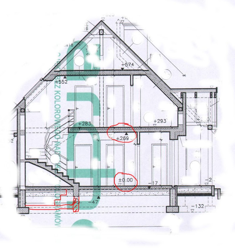

aniamar 25.08.2009 13:57 Zgłoś naruszenie Udostępnij Napisano 25 Sierpnia 2009 Martinezio, na jakiej wysokości robiliście okna? Wymiar możesz podać od podłogi po wylewce. Mam z tym problem, żeby zachować wysokość parteru i nie zmniejszać okien musiałyby być na 70 cm. Wydaje mi się za nisko. Jak ty poradziłeś sobie z tym problemem? Cytuj Odnośnik do komentarza Udostępnij na innych stronach Więcej opcji udostępniania

aniamar 25.08.2009 15:22 Zgłoś naruszenie Udostępnij Napisano 25 Sierpnia 2009 To podnieśliście wysokość parteru. Bo inaczej się nie da, aby okna były na wysokość 150 od 83-84 a wysokość zachować parteru 256 Cytuj Odnośnik do komentarza Udostępnij na innych stronach Więcej opcji udostępniania

aniamar 25.08.2009 15:26 Zgłoś naruszenie Udostępnij Napisano 25 Sierpnia 2009 Jaką macie teraz wysokość parteru? Na zdjęciach nie widać abyście coś zmieniali wszystko wygląda ok. Cytuj Odnośnik do komentarza Udostępnij na innych stronach Więcej opcji udostępniania
Martinezio 26.08.2009 06:20 Autor Zgłoś naruszenie Udostępnij Napisano 26 Sierpnia 2009 My robiliśmy wg projektu - nasz budowlaniec nic nie kombinował w tym temacie. U nas w projekcie wysokość parteru jest 269 od poziomu 0, czyli podłogi na gotowo. Dlatego okna 150-tki nam się mieszczą bezproblemowo. Cytuj Odnośnik do komentarza Udostępnij na innych stronach Więcej opcji udostępniania
oz 26.08.2009 06:21 Zgłoś naruszenie Udostępnij Napisano 26 Sierpnia 2009 W wysokości parteru nic nie zmieniliśmy , tylko tam, gdzie okna miały 150x140 i 120x140 (szer x wys) obniżyliśmy je o 10 cm w dół. Teraz są dokładnie 81 cm od wylewki, ale nie licząc parapetów (czyli do krawędzi otworu na okna). Cytuj Odnośnik do komentarza Udostępnij na innych stronach Więcej opcji udostępniania
oz 26.08.2009 06:24 Zgłoś naruszenie Udostępnij Napisano 26 Sierpnia 2009 wysokość zachować parteru 256 Aniu, sprawdź, czy na pewno masz taką wysokość.. chyba raczej nie możliwe, żeby w tym samym projekcie były w dwóch różnych egzemplarzach inne wysokości Cytuj Odnośnik do komentarza Udostępnij na innych stronach Więcej opcji udostępniania
aniamar 26.08.2009 06:55 Zgłoś naruszenie Udostępnij Napisano 26 Sierpnia 2009 Dokładnie sprawdziłam. Od ostatecznej wylewki jest 256 to z przekroju domu mi wynika. Skąd u was wzięło się 269? Cytuj Odnośnik do komentarza Udostępnij na innych stronach Więcej opcji udostępniania
aniamar 26.08.2009 06:56 Zgłoś naruszenie Udostępnij Napisano 26 Sierpnia 2009 Wczoraj wykonawca chciał murować okna i wyszła taka akcja. Cytuj Odnośnik do komentarza Udostępnij na innych stronach Więcej opcji udostępniania
aniamar 26.08.2009 07:06 Zgłoś naruszenie Udostępnij Napisano 26 Sierpnia 2009 Postaram się szybko zeskanować przekrój A-7 byśmy porównali różnicę. Macie możliwość przeskalowania swojego przekroju? Cytuj Odnośnik do komentarza Udostępnij na innych stronach Więcej opcji udostępniania
Martinezio 26.08.2009 07:54 Autor Zgłoś naruszenie Udostępnij Napisano 26 Sierpnia 2009 Prosz: http://lh6.ggpht.com/_4STjwinLOH8/SpTpuy7SOVI/AAAAAAAAB5Y/RhWYyCViVhE/s800/przekroj_A-A_wysokosci_kondygnacji.jpg Jak wół jest napisane +269, przy czym +0 jest na gotowej podłodze. Sprawdź dokładnie swój projekt. Może Ci zrobili babola w adaptacji? Chociaż nie sądzę, aby aż tak ingerowali w projekt bez Twojej wiedzy... Cytuj Odnośnik do komentarza Udostępnij na innych stronach Więcej opcji udostępniania
aniamar 26.08.2009 12:17 Zgłoś naruszenie Udostępnij Napisano 26 Sierpnia 2009 http://foto2.m.onet.pl/_m/f10717e5b8bfff4f068945f010617432,12,19,0.jpg Cytuj Odnośnik do komentarza Udostępnij na innych stronach Więcej opcji udostępniania
aniamar 26.08.2009 12:19 Zgłoś naruszenie Udostępnij Napisano 26 Sierpnia 2009 U mnie jest tak. Moje są prymulki3 ale to nie powinno mieć znaczenia bo tylko garaż jest w tej wersji a reszta powinna być taka sama. Cytuj Odnośnik do komentarza Udostępnij na innych stronach Więcej opcji udostępniania
