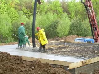

adwalk 12.09.2008 08:15 Zgłoś naruszenie Udostępnij Napisano 12 Września 2008 strop 15 cmna poziomie stropu wieńca nie ma - nie było go w projekcieWieniec 24/25 cm na ściance kolankowejponiżej zdjęcia:http://images22.fotosik.pl/109/c0729774b861c8fd.jpg http://images20.fotosik.pl/324/4a3e44256a348451.jpg http://images22.fotosik.pl/135/16e19a3ef9b5bbc6.jpg http://images25.fotosik.pl/28/736412da5f7d5022.jpg Cytuj Odnośnik do komentarza https://forum.murator.pl/topic/108326-jaka-grubo%C5%9B%C4%87-stropu-monolit-a-jaka-wie%C5%84ca/#findComment-2678266 Udostępnij na innych stronach Więcej opcji udostępniania

DagaAdam 13.09.2008 18:09 Zgłoś naruszenie Udostępnij Napisano 13 Września 2008 Myślałem o wieńco ok 25 - 30 cm Czy to prawidłowo? Wieniec 25x25 to standard. Zbrojony 4 x fi 12. Ale to powinienes miec w projekcie!! A druga rzecz to grubość płyty stropu monolitycznego, w projekcie jest 17 cm. Czy to oby nie za dużo? Faktycznie troche duzo Ja mam w garazu 14 cm ale mam tez tam zbrojenie oczko 9x12 z drutu fi14 ! Wszystko zalezy od projektu - kazde pomieszczenie trzeba przeliczyc osobno! Prosze o porady, mile widziane zdjęcia z szalowania i zbrojenia plyt z wieńcem Duzo zdjec glownie gotowego zbrojenia masz u mnie w galerii: http://szyna.civ.pl/gallery2/main.php Zapraszam pozdr. Cytuj Odnośnik do komentarza https://forum.murator.pl/topic/108326-jaka-grubo%C5%9B%C4%87-stropu-monolit-a-jaka-wie%C5%84ca/#findComment-2680970 Udostępnij na innych stronach Więcej opcji udostępniania
