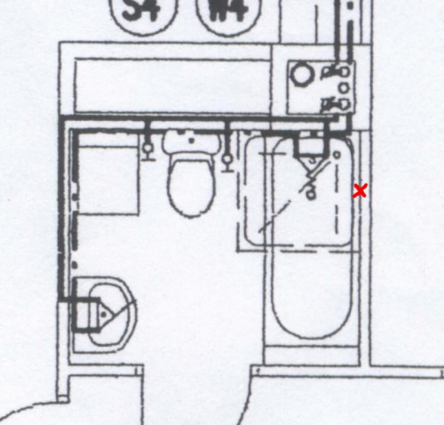

aaron77 12.09.2008 14:51 Zgłoś naruszenie Udostępnij Napisano 12 Września 2008 Witam Kupiłem mieszkanie u dewelopera. Dwa tygodnie temu miałem pierwszy odbiór. Ze względu na zbyt wiele usterek nie podpisałem protokołu odbioru. Dzisiaj miałem drugi odbiór i także nie podpisałem protokołu. Część poprawek zostało zrobionych, zostało jeszcze trochę drobniejszych i jedna dla mnie najistotniejsza – łazienka. Wymiary łazienki są znacznie mniejsze od wymiarów w projekcie (czego nie egzekwuję, bo nie wyobrażam sobie, żeby mieli to poprawić) – różnice wynoszą 30 i 40 mm. W związku z tym okazało się, że wystąpił problem z zamocowaniem wanny – nie mieściła się w łazience, więc budowlańcy skuli pas ściany i tam wcisnęli wannę. Poza tym bateria wannowa została zamontowana niezgodnie z projektem, na całkiem innej ścianie. Natomiast dzisiaj podczas odbioru dziura została zatynkowana, wanna była już zamontowana NA STYK, ale bateria nadal była w złym miejscu.Kierownik budowy najpierw tłumaczył mi, że nie potrafię czytać projektu. W chwili, gdy wyciągnąłem projekt i powiedziałem, żeby pokazał mi, gdzie jest w projekcie podłączona woda na tej ścianie, zaczął mówić, że normy dopuszczają takie odchyłki. Kierownik mówił też, że nie można zamontować baterii na ścianie jak w projekcie, ponieważ nie pozwalają na to normy i straszył mnie radcami prawnymi. Ja natomiast tłumaczyłem mu, że chcę mieć wodę jak w projekcie, bo w innym przypadku w początkowej fazie ubiegałbym się o zmiany, które wtedy były jeszcze możliwe, albo w ogóle nie zdecydowałbym się na zakup tego mieszkania. W związku z tym mam pytanie: czy rzeczywiście na ścianie wg projektu nie można zamontować baterii wannowej? Jeśli tak, chciałbym też poprosić o podanie podstawy prawnej.I miałbym jeszcze jedno pytanie: jak rozwiązać ten problem – na ścianie, na której obecnie zamontowana jest bateria, nie chcę mieć baterii. Instalacja wodna wg projektu (czerwonym krzyżykiem zaznaczyłem rzeczywiste zamontowanie baterii): http://images31.fotosik.pl/361/2cdc0098730c1451med.jpg ... Mam też pytanie odnośnie maksymalnej wysokości parapetu. Jaka powinna być, jak się mierzy (wysokość hp) i wg której normy? Mam także inny problem. Podczas odbioru mieszkania chciałem sprawdzić, czy okna są szczelne. Wypróbowałem sposób, który znalazłem w internecie – za pomocą papieru pakowego – ale zgodnie z tym badaniem okna w ogóle nie były szczelne, a sam usłyszałem podczas odbioru, że są. Jak to dokładnie sprawdzić... żeby szczelność (nieszczelność) okien nie budziła wątpliwości? Pozdrawiam Cytuj Odnośnik do komentarza https://forum.murator.pl/topic/108356-problem-z-pod%C5%82%C4%85czeniem-baterii-i-oknami/ Udostępnij na innych stronach Więcej opcji udostępniania

Tomkii 13.09.2008 05:21 Zgłoś naruszenie Udostępnij Napisano 13 Września 2008 W sprawie baterii wannowej... a czego zapomniałem dopisać - kierownik mówił, że w miejscu, gdzie jest pion wentylacyjny norma zabrania montowania baterii. Nie wiem, o której normie mówił. Przecież to nie jest pion wentylacyjny a szacht (idą w nim rurki). Coś kręcą - może ściankę zrobili za cienką aby dało się w nią wkuć rurki? Cytuj Odnośnik do komentarza https://forum.murator.pl/topic/108356-problem-z-pod%C5%82%C4%85czeniem-baterii-i-oknami/#findComment-2680133 Udostępnij na innych stronach Więcej opcji udostępniania
aaron77 13.09.2008 21:31 Autor Zgłoś naruszenie Udostępnij Napisano 13 Września 2008 Ja też mam wrażenie, że nie mogą zamontować tam baterii ze względu na to, że łazienka jest o kilka cm za mała w stosunku do projektu i wanna wstawiona jest na styk, a ściana być może zbyt cienka, żeby podłączyć wodę. Ale kierownik utrzymuje, że to niezgodne z normą, więc szukam informacji o tej normie na fachowych forach, żeby sprawdzić, czy rzeczywiście nie można, czy zwyczajnie mnie okłamują. Cytuj Odnośnik do komentarza https://forum.murator.pl/topic/108356-problem-z-pod%C5%82%C4%85czeniem-baterii-i-oknami/#findComment-2681397 Udostępnij na innych stronach Więcej opcji udostępniania
Trociu 14.09.2008 07:23 Zgłoś naruszenie Udostępnij Napisano 14 Września 2008 Kierownik budowy najpierw tłumaczył mi, że nie potrafię czytać projektu. W chwili, gdy wyciągnąłem projekt i powiedziałem, żeby pokazał mi, gdzie jest w projekcie podłączona woda na tej ścianie, zaczął mówić, że normy dopuszczają takie odchyłki. Kierownik mówił też, że nie można zamontować baterii na ścianie jak w projekcie, ponieważ nie pozwalają na to normy i straszył mnie radcami prawnymi. Ja natomiast tłumaczyłem mu, że chcę mieć wodę jak w projekcie, bo w innym przypadku w początkowej fazie ubiegałbym się o zmiany, które wtedy były jeszcze możliwe, albo w ogóle nie zdecydowałbym się na zakup tego mieszkania. Widać źle coś zrobili i pewnie teraz nie można zamieścić kranu tam gdzie w projekcie. Weź ich pod włos: - każ wskazać o jakich normach mówią - spytaj się czy w takim razie projekt jest niezgodny z normami. Cytuj Odnośnik do komentarza https://forum.murator.pl/topic/108356-problem-z-pod%C5%82%C4%85czeniem-baterii-i-oknami/#findComment-2681575 Udostępnij na innych stronach Więcej opcji udostępniania
