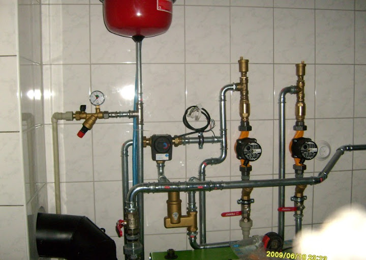

Martinezio 16.02.2011 08:46 Zgłoś naruszenie Udostępnij Napisano 16 Lutego 2011 (edytowane) To jest pewnie by-pass, żeby zachodziła cyrkulacja nawet w przypadku, gdy pętle się np. zatkają, czy cuś... Albo do grawitacji, gdyby prunda zabrakło... Ja u się tego nie mam, ale u mnie pompa podłogówkowa jest w inszym miejscu Mój rozdzielacz jest nieco mniej nakombinowany. Natomiast sekcja pompująco-mieszająca jest zlokalizowana w kotłowni: Edytowane 16 Lutego 2011 przez Martinezio Cytuj Odnośnik do komentarza Udostępnij na innych stronach Więcej opcji udostępniania
