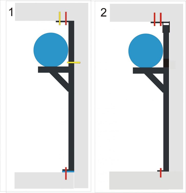

tomraider 13.01.2011 21:07 Zgłoś naruszenie Udostępnij Napisano 13 Stycznia 2011 (edytowane) mi to sie słabo widzi wieszanie akwarium 300 l pod sufitem... Witam. Na rysunku (rys1 )jest stojak na duży baniak na ścianie, czarne rura o przekroju kwadratowym np. 50x50x5 zakończona przyspawanymi płaskownikami z otworami na kotwy , czerwone kotwy 12 mm ( żółte dodatkowe kotwy dla wyjątkowych niedowiarków), niebieskie u dołu blacha 10 mm ułatwiająca włożenie stojaka między podłogę a strop. pozdrawiam ps. W przypadku ( specjalnie przejaskrawionym) jak ściana działowa do zawieszenia zbiornika w kotłowni wypada w miej więcej w środkowej części budynku( bez środkowych ścian nośnych) a mocno obciążony strop (np. ciężkimi działówkami) mógłby mieć ugięcia to stojak robimy krótszy o 3 cm ( rys 2), na jego górę nachodzi rura 60x60x5 o długości 20 cm z przyspawanym płaskownikiem dla kotw, takie połączenie ,,ślizgowe’’ nie przeniesie obciążeń stropu na podłogę , co mogło by ją uszkodzić. Edytowane 14 Stycznia 2011 przez tomraider przemyślenia Cytuj Odnośnik do komentarza Udostępnij na innych stronach Więcej opcji udostępniania
BasH 13.01.2011 21:39 Zgłoś naruszenie Udostępnij Napisano 13 Stycznia 2011 Nie przesadzajmy - 300l = 300kg = 2 netbety w kolejnym stadium ewolucji budowlanej :> tomraiderowska konstrukcja spokojnie pół tony i więcej przy odpowiednich profilach utrzyma. pzdr Cytuj Odnośnik do komentarza Udostępnij na innych stronach Więcej opcji udostępniania
amstrong89 13.01.2011 22:13 Zgłoś naruszenie Udostępnij Napisano 13 Stycznia 2011 trzeba uwzględnić koszt takiej konstrukcji. Czy to się w ogóle opłaca machnąć taką konstrukcję. Cytuj Odnośnik do komentarza Udostępnij na innych stronach Więcej opcji udostępniania
BasH 13.01.2011 22:32 Zgłoś naruszenie Udostępnij Napisano 13 Stycznia 2011 300 kilo to spokojnie na szpilkach na wylot, kątowniki + płaskowniki obustronnie. Konstrukcję robiłbym powyżej pół tony. Cytuj Odnośnik do komentarza Udostępnij na innych stronach Więcej opcji udostępniania
tomraider 13.01.2011 23:05 Zgłoś naruszenie Udostępnij Napisano 13 Stycznia 2011 (edytowane) 300 kilo to spokojnie na szpilkach na wylot, kątowniki + płaskowniki obustronnie. Konstrukcję robiłbym powyżej pół tony. Witam. Jasne że tak też można ale pod warunkiem że ściana do zawieszenia zbiornika w kotłowni jest solidna (najlepiej jak nośna), jak mamy cienką działówkę ( np.z bloczków BK na klej) to lepiej mocować kotwami na ( np.monolitycznym) stropie i posadzce która przenosi ,zamiast ściany, cały ciężar. Rury nie są takie znowu drogie, a ich wymiar ( 50x50x5mm) wynika z rozsądnych długości spawów . To ile wytrzymałaby taka podpora zależy raczej od jakości spawów. pozdrawiam Edytowane 13 Stycznia 2011 przez tomraider Cytuj Odnośnik do komentarza Udostępnij na innych stronach Więcej opcji udostępniania
