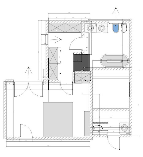

IlonaS. 30.01.2009 14:47 Zgłoś naruszenie Udostępnij Napisano 30 Stycznia 2009 Też uważam że dobroszka miała fajny pomysł ale przez to zmniejszy się pomieszczenie gospodarcze : ( No chyba że w garażu zrobisz wnękę na narzędzia żeby nie zabierały miejsca w p.g. O tak http://images38.fotosik.pl/55/f15b31eae04d0052.jpg Cytuj Odnośnik do komentarza Udostępnij na innych stronach Więcej opcji udostępniania
dobroszka 30.01.2009 14:49 Zgłoś naruszenie Udostępnij Napisano 30 Stycznia 2009 Lubię imię , choć duzo czasu zajęło mi polubienie go.Ale to już zupełnie inna historia. Oj a pomieszczenie godpodarcze chyba się nie zmniejszy - na planie miały takie same wymiary z garderobą , a ja je zamieniłam miejscami i wcale nie tykałam Cytuj Odnośnik do komentarza Udostępnij na innych stronach Więcej opcji udostępniania
78mysz 30.01.2009 14:52 Autor Zgłoś naruszenie Udostępnij Napisano 30 Stycznia 2009 nie zmniejszy sie. Pytanie czy sciana nosna da sie przeniesc bez architekta Cytuj Odnośnik do komentarza Udostępnij na innych stronach Więcej opcji udostępniania
IlonaS. 30.01.2009 14:52 Zgłoś naruszenie Udostępnij Napisano 30 Stycznia 2009 dobroszka napisał: Oj a pomieszczenie godpodarcze chyba się nie zmniejszy - na planie miały takie same wymiary z garderobą , a ja je zamieniłam miejscami i wcale nie tykałam O! to nie zwróciłam uwagi Cytuj Odnośnik do komentarza Udostępnij na innych stronach Więcej opcji udostępniania
IlonaS. 30.01.2009 14:55 Zgłoś naruszenie Udostępnij Napisano 30 Stycznia 2009 78mysz napisał: nie zmniejszy sie. Pytanie czy sciana nosna da sie przeniesc bez architekta J dzisiaj jakś zakręcona jestem! która ściana nośna ? Cytuj Odnośnik do komentarza Udostępnij na innych stronach Więcej opcji udostępniania
78mysz 30.01.2009 14:59 Autor Zgłoś naruszenie Udostępnij Napisano 30 Stycznia 2009 ta co ją dosia wymazała. co Ty Ilonka. Swojego projektu nie znasz na pamięc? Chyba masz jakis słaby dzien Cytuj Odnośnik do komentarza Udostępnij na innych stronach Więcej opcji udostępniania
dobroszka 30.01.2009 15:03 Zgłoś naruszenie Udostępnij Napisano 30 Stycznia 2009 ja tylko na ekranie wymazałam odpowiedzialności za to nie wezmę Swoją drogą , to zrobiłam Ci lepszy projekt niż ten za 1500 co Neferka pokazywała Cytuj Odnośnik do komentarza Udostępnij na innych stronach Więcej opcji udostępniania
Grzesio-K 30.01.2009 15:06 Zgłoś naruszenie Udostępnij Napisano 30 Stycznia 2009 dobroszka napisał: zrobiłam Ci lepszy projekt niż ten za 1500 co Neferka pokazywała Ja też, ja też chcę! niech mi ktoś narysuje łazienki i salon... wynagrodzę, szczodrze wynagrodzę... Cytuj Odnośnik do komentarza Udostępnij na innych stronach Więcej opcji udostępniania
78mysz 30.01.2009 15:09 Autor Zgłoś naruszenie Udostępnij Napisano 30 Stycznia 2009 no zrobiłas Dobrosiu prawie tak dobrze jak tamta arch. od kolezanki Nefci . Podaj numer konta sąsiadko. Grzesio to pokaz te swoje rzuty, moze na cos ciekawego wpadniemy, na co zescie do tej pory nie wpadli Cytuj Odnośnik do komentarza Udostępnij na innych stronach Więcej opcji udostępniania
dobroszka 30.01.2009 15:13 Zgłoś naruszenie Udostępnij Napisano 30 Stycznia 2009 78mysz napisał: no zrobiłas Dobrosiu prawie tak dobrze jak tamta arch. od kolezanki Nefci . Podaj numer konta sąsiadko. Jak to prawie ??!!! Toc pisze ,że lepiej - komputerowo i z kolorkami.A tamta ołówkiem i na kolanie . O! A z numerem konta się wstrzymaj - pierwsze pomieszczenie gratis od firmy - dopiero przy nastepnych rozwijam skrzydła----odpłatnie Cytuj Odnośnik do komentarza Udostępnij na innych stronach Więcej opcji udostępniania
IlonaS. 30.01.2009 15:13 Zgłoś naruszenie Udostępnij Napisano 30 Stycznia 2009 Tak, dzisiaj mam jakiś szalony dzień mam Ale z tego co pamiętam to tu są tylko ściany nośne ! http://images33.fotosik.pl/453/fe4a9615122d8ff7.jpg Tam gdzie ta żółta linia Cytuj Odnośnik do komentarza Udostępnij na innych stronach Więcej opcji udostępniania
78mysz 30.01.2009 15:17 Autor Zgłoś naruszenie Udostępnij Napisano 30 Stycznia 2009 rysujes Ilonko tak doskonale jak architekt . U mnie jeszcze z lazienki do garazu jest nosna Cytuj Odnośnik do komentarza Udostępnij na innych stronach Więcej opcji udostępniania
IlonaS. 30.01.2009 15:24 Zgłoś naruszenie Udostępnij Napisano 30 Stycznia 2009 78mysz napisał: rysujes Ilonko tak doskonale jak architekt . Na kolanie 78mysz napisał: U mnie jeszcze z lazienki do garazu jest nosna A chyba że tak Cytuj Odnośnik do komentarza Udostępnij na innych stronach Więcej opcji udostępniania

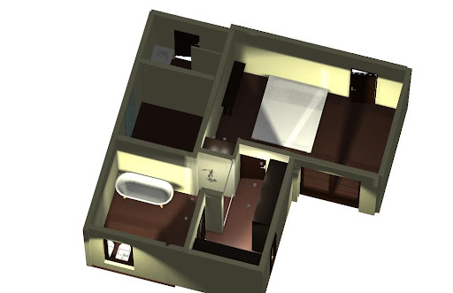

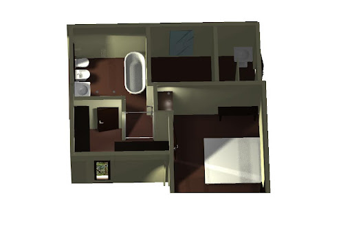

78mysz 30.01.2009 18:05 Autor Zgłoś naruszenie Udostępnij Napisano 30 Stycznia 2009 A tutaj przerobiony aneks wg Dobrosi http://lh5.ggpht.com/_81jLH965IWA/SYNAeksvljI/AAAAAAAABso/_u9ZELvKiUw/s512/aneks%20jeszcze%20inny.JPG http://lh5.ggpht.com/_81jLH965IWA/SYNA9MXdeWI/AAAAAAAABsw/hxZlLMGUtFs/s512/aneks%20jeszcze%20inny2.JPG http://lh6.ggpht.com/_81jLH965IWA/SYNBJXYVBqI/AAAAAAAABtQ/-zMu3l_IU6A/s512/aneks%20jeszczeinny3.JPG Cytuj Odnośnik do komentarza Udostępnij na innych stronach Więcej opcji udostępniania
