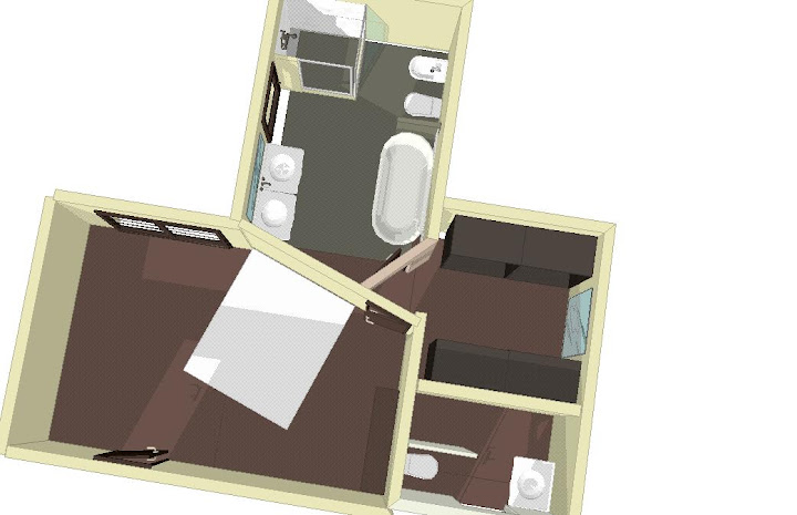

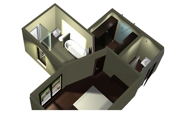

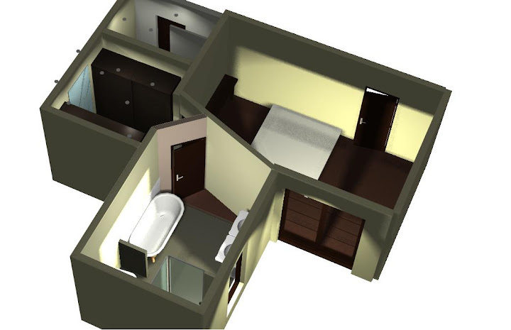

78mysz 29.01.2009 18:19 Autor Zgłoś naruszenie Udostępnij Napisano 29 Stycznia 2009 no nie jest jeszcze pozniej, dziecie mnie molestuje i chce sie bawic.Ale rzuce cos:na pierwszym rzucie odrazu widac jak namotałam. no i widac mały kibel ze scianką na ewentualny piecyk gazowy. Wyzej garderoba, krzywa sciana w sypialni i łazienka. jedne z drziw będą przesuwne, albo składanehttp://lh5.ggpht.com/_81jLH965IWA/SYHySOtblZI/AAAAAAAABl0/3LEuHdCi-jM/s720/aneks%20syp2.JPG http://lh6.ggpht.com/_81jLH965IWA/SYHxgpM6v7I/AAAAAAAABlE/tj1l0V6FR9o/s720/aneks4.JPG albo tak: inne ustawienie łóżkahttp://lh4.ggpht.com/_81jLH965IWA/SYHxwvG8WUI/AAAAAAAABlM/CmnRorHWHbA/s720/aneks%20syp1.JPG http://lh4.ggpht.com/_81jLH965IWA/SYHx_cTJviI/AAAAAAAABls/EDueErtO7rQ/s720/aneks%20syp3.JPG Cytuj Odnośnik do komentarza https://forum.murator.pl/topic/108788-komentarze-do-mysiego-domu/page/99/#findComment-2988207 Udostępnij na innych stronach Więcej opcji udostępniania
Gość justyna_m 29.01.2009 18:29 Zgłoś naruszenie Udostępnij Napisano 29 Stycznia 2009 pierwsze mi najbardziej pasi ciekawe jak to w rzeczywistości będzie ... nie wiem czy to przejście będzie wygodne??? musicie z architektem przegadać temat. Cytuj Odnośnik do komentarza https://forum.murator.pl/topic/108788-komentarze-do-mysiego-domu/page/99/#findComment-2988232 Udostępnij na innych stronach Więcej opcji udostępniania
