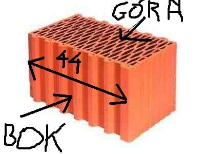

raydenstream 25.09.2008 20:39 Zgłoś naruszenie Udostępnij Napisano 25 Września 2008 Witam Mam pytanie. Czy murując z ściany np porotherm 44 czyli bez docieplania.zaprawe sie daje tylko miedzy góra i dołem cegły?? Czy daje sie róniez miedzy szczeliny łaczace porotherm ( na rys bok)?? zaznaczyłem na zdjeciu BOK - miejsce łaczenia z drugim porothermem szerokosc sciany http://images45.fotosik.pl/14/0a5bdb328f7fe5a9.jpg Odnośnik do komentarza https://forum.murator.pl/topic/109179-murowanie-porotherm-44/ Udostępnij na innych stronach Więcej opcji udostępniania
andre59 25.09.2008 21:16 Zgłoś naruszenie Udostępnij Napisano 25 Września 2008 Tylko GÓRA, czyli tylko spoina pozioma. Odnośnik do komentarza https://forum.murator.pl/topic/109179-murowanie-porotherm-44/#findComment-2707478 Udostępnij na innych stronach Więcej opcji udostępniania
ubek 26.09.2008 11:35 Zgłoś naruszenie Udostępnij Napisano 26 Września 2008 Tylko GÓRA, czyli tylko spoina pozioma. Potwierdzam. Jednak musisz zwrócić uwagę na dosunięcie poszczególnych pustaków, tak aby między nimi nie było szczelin. Robi się to w ten sposób, ze kolejnego pustaka w warstwie wkłada się "od góry" przesuwając go po zamku ostatniego. Przesuwając pustaka po zaprawie utworzy się wałek pomiędzy nimi. Kolejna rada - pustaka należy zwilżyć. Odnośnik do komentarza https://forum.murator.pl/topic/109179-murowanie-porotherm-44/#findComment-2708535 Udostępnij na innych stronach Więcej opcji udostępniania

beton44 27.09.2008 06:41 Zgłoś naruszenie Udostępnij Napisano 27 Września 2008 Tylko GÓRA, czyli tylko spoina pozioma. Potwierdzam. Jednak musisz zwrócić uwagę na dosunięcie poszczególnych pustaków, tak aby między nimi nie było szczelin. Robi się to w ten sposób, ze kolejnego pustaka w warstwie wkłada się "od góry" przesuwając go po zamku ostatniego. Przesuwając pustaka po zaprawie utworzy się wałek pomiędzy nimi. Kolejna rada - pustaka należy zwilżyć. ale weź pod uwagę że standardowy wykonawca jest nauczony murować przesuwając cegłę w bok http://www.malarze.com/obrazy/kobzdej_podaj.jpg dlatego między innymi istnieje szkoła przeciwników ścian jednowarstwowych Odnośnik do komentarza https://forum.murator.pl/topic/109179-murowanie-porotherm-44/#findComment-2709795 Udostępnij na innych stronach Więcej opcji udostępniania

raydenstream 30.09.2008 18:58 Autor Zgłoś naruszenie Udostępnij Napisano 30 Września 2008 Murowałem sciany dundamentowe na grubość 38 i porotherm wystaje 6 cm, wiec jest to wpełni dopuszczalne. A co do szkoły murowania to niech wszyscy nie beda tak sceptycznie nastawieni do przesuwania pustaków w bokczy od góry do dołu Trzeba mieć ludzi na budowie z głową, a w razie czego cos im zasugerować powodzonka Odnośnik do komentarza https://forum.murator.pl/topic/109179-murowanie-porotherm-44/#findComment-2716641 Udostępnij na innych stronach Więcej opcji udostępniania
