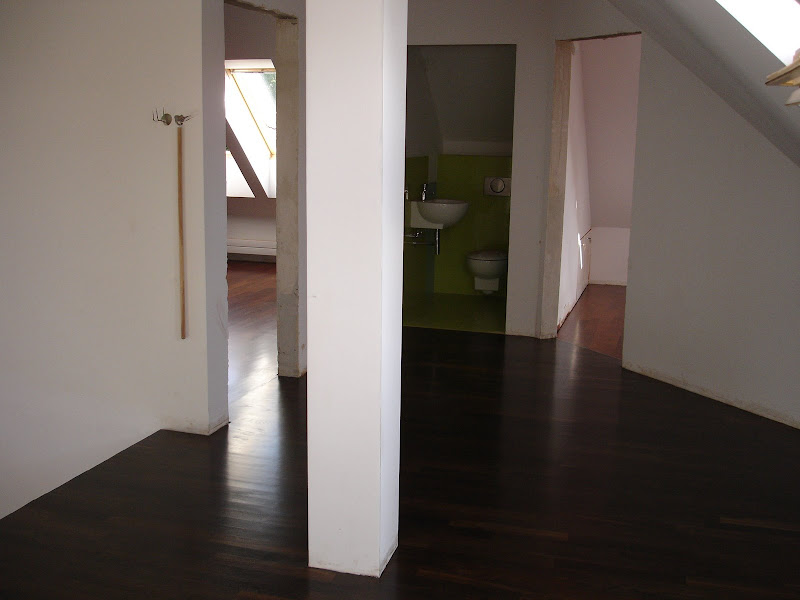

pawlaczynski 28.09.2008 16:49 Zgłoś naruszenie Udostępnij Napisano 28 Września 2008 A może wędzenie? Efekt mniej więcej taki: http://lh4.ggpht.com/pawlaczynski/SNTYVMcrYcI/AAAAAAAAAEY/1vRN2IlzHbI/s800/DSC02579.JPG Przed lakierowaniem kolor był ciemniejszy i bardziej 'martwy' ale z lakierem pół-mat wyraźnie nabrał cieplejszych odcieni. P.R. Cytuj Odnośnik do komentarza https://forum.murator.pl/topic/109285-czym-%C5%9Bciemni%C4%87-parkiet-d%C4%99bowy-lakier-koloryzuj%C4%85cy/#findComment-2711779 Udostępnij na innych stronach Więcej opcji udostępniania
