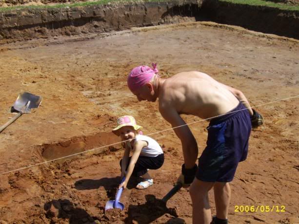

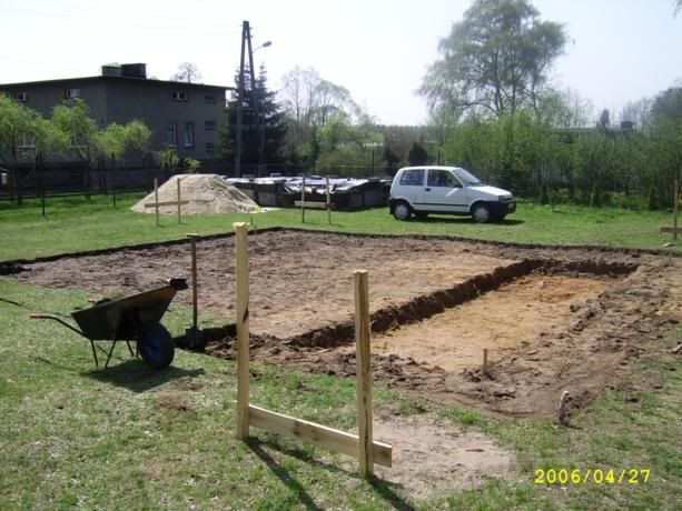

zibi5 24.10.2008 01:05 Autor Zgłoś naruszenie Udostępnij Napisano 24 Października 2008 http://i418.photobucket.com/albums/pp262/zibi5/Obraz004_613x460.jpg Tak zaczynaliśmy po prostu od łopaty całe szczęście że był sam piasek ,działka kosztowała nas 50.000 pln ze wszystkim było jakieś tam ogrodzenie woda prąd i ładna altanka tak że było całkiem przytulnie.Na początku chcieliśmy zamówić koparkę ale jak zaczęliśmy ściągać humus to potem jakoś tak kusiło i kopaliśmy dalej. Cytuj Odnośnik do komentarza https://forum.murator.pl/topic/110673-chatka-puchatka/#findComment-2764381 Udostępnij na innych stronach Więcej opcji udostępniania

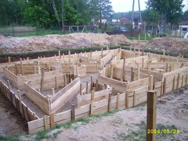

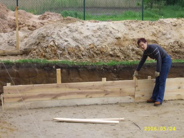

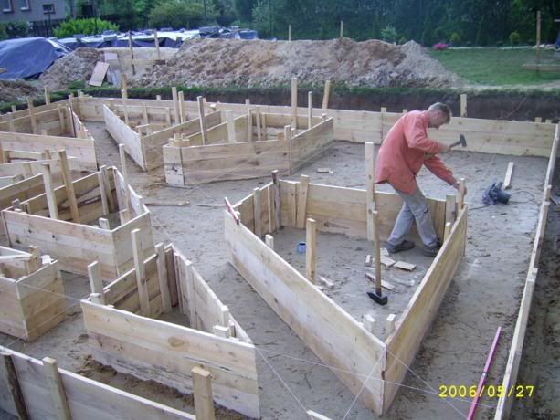

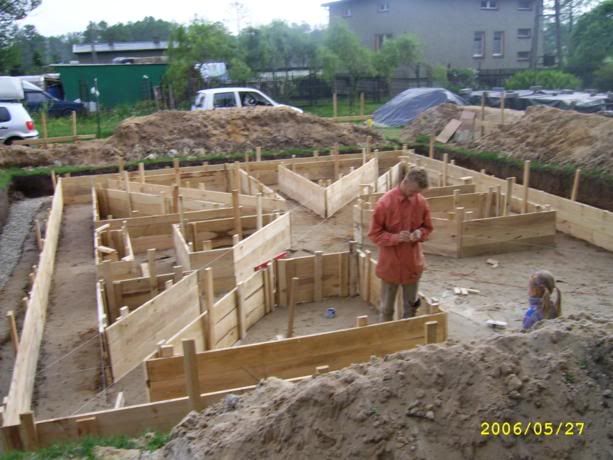

zibi5 24.10.2008 10:11 Autor Zgłoś naruszenie Udostępnij Napisano 24 Października 2008 http://i418.photobucket.com/albums/pp262/zibi5/Obraz3002_613x460.jpg Nareszcie jakaś konkretna praca szalunki, niesamowicie jest trudno zacząć jak się nigdy tego nie robiło wcześniej . Cytuj Odnośnik do komentarza https://forum.murator.pl/topic/110673-chatka-puchatka/#findComment-2765064 Udostępnij na innych stronach Więcej opcji udostępniania

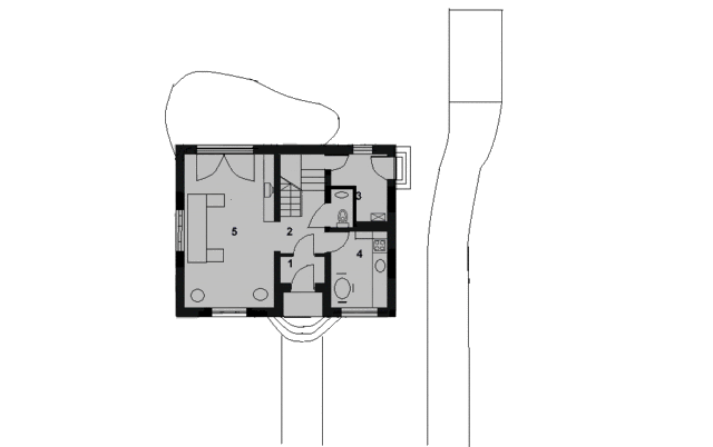

zibi5 24.10.2008 10:56 Autor Zgłoś naruszenie Udostępnij Napisano 24 Października 2008 Wrzucę parę rzutów naszego domku http://i418.photobucket.com/albums/pp262/zibi5/parter.gif http://i418.photobucket.com/albums/pp262/zibi5/poddasze.gif http://i418.photobucket.com/albums/pp262/zibi5/e3dnn.jpg http://i418.photobucket.com/albums/pp262/zibi5/dzialka.jpg Cytuj Odnośnik do komentarza https://forum.murator.pl/topic/110673-chatka-puchatka/#findComment-2765175 Udostępnij na innych stronach Więcej opcji udostępniania

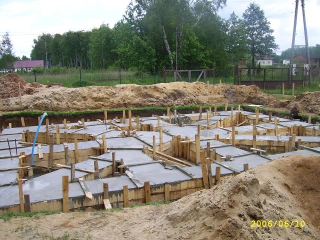

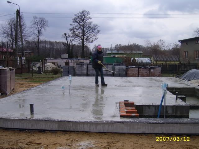

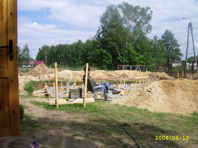

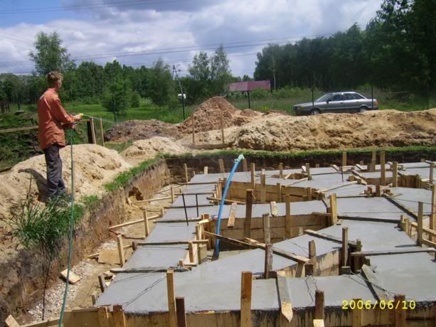

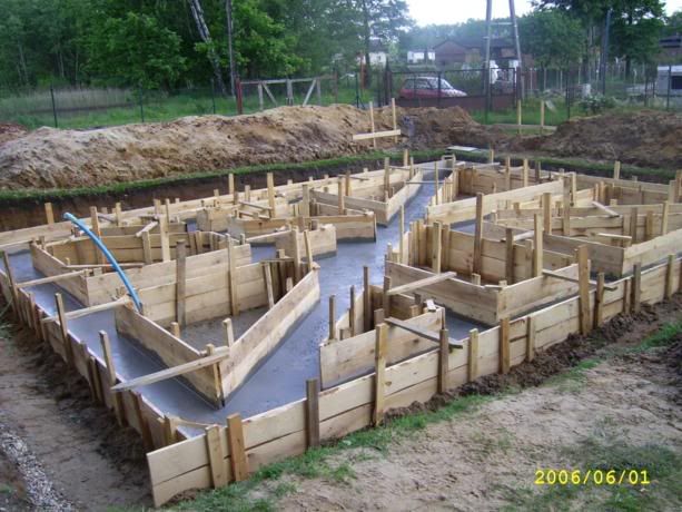

zibi5 25.10.2008 21:16 Autor Zgłoś naruszenie Udostępnij Napisano 25 Października 2008 Szkoda że nie mogłem zrobić zdjęcia z zalewania bo musiałem trzymać rurę z pompy a żona ubijała beton w szalunkach .Martwiliśmy się czy to wszystko wytrzyma ale się udało aż cud ,potem było trochę pielęgnacji. http://i418.photobucket.com/albums/pp262/zibi5/Obraz3041_613x460.jpghttp://i418.photobucket.com/albums/pp262/zibi5/Obraz3011_659x494.jpg Straż rodzinna zmiana 1 moja żonka pilnuje czy aby beton nie wysycha za szybko .http://i418.photobucket.com/albums/pp262/zibi5/Obraz3046.jpg Fundament w całej okazałościhttp://i418.photobucket.com/albums/pp262/zibi5/Obraz3042.jpg Cytuj Odnośnik do komentarza https://forum.murator.pl/topic/110673-chatka-puchatka/#findComment-2767503 Udostępnij na innych stronach Więcej opcji udostępniania
zibi5 25.10.2008 22:27 Autor Zgłoś naruszenie Udostępnij Napisano 25 Października 2008 Wyglądają jak fundamenty pod bunkier ale takie mają być są masywne, http://i418.photobucket.com/albums/pp262/zibi5/Obraz3053.jpg a oto dowód na to co mówiłem w innym poście że bez niej ta budowa nie miała by miejsca ładny widok http://i418.photobucket.com/albums/pp262/zibi5/Obraz3069.jpg Cytuj Odnośnik do komentarza https://forum.murator.pl/topic/110673-chatka-puchatka/#findComment-2767602 Udostępnij na innych stronach Więcej opcji udostępniania

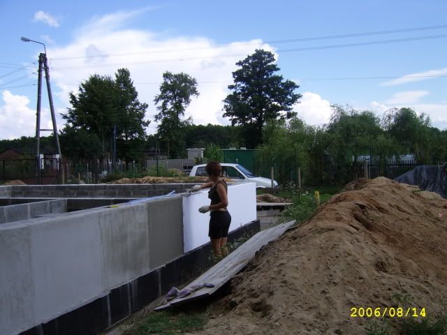

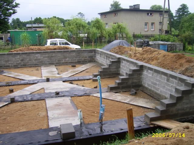

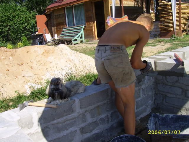

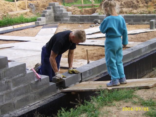

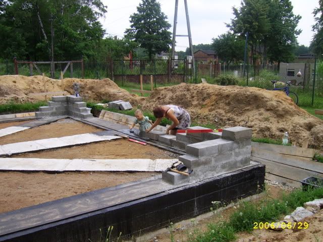

zibi5 29.10.2008 10:04 Autor Zgłoś naruszenie Udostępnij Napisano 29 Października 2008 Witam ponownie trochę byłem zajęty sprzątaniem na budowie przed zimą a jeszcze mam trochę pracy zanim zapadnę w sen zimowy.Powklejam kilka zdjęć z budowy http://i418.photobucket.com/albums/pp262/zibi5/Obraz3023.jpgZasypywanie pozostałych luk zagęszczenie.http://i418.photobucket.com/albums/pp262/zibi5/Obraz3070.jpgNo i nareszcie pierwsze bloczki ale miałem stracha .http://i418.photobucket.com/albums/pp262/zibi5/Obraz3013-1.jpgAle jakoś poszło.a tu mały kierownik pilnuje postępów .http://i418.photobucket.com/albums/pp262/zibi5/Obraz3029.jpgOczywiście nie mogło być inaczej żona musiała spróbować murarki bo by nie była sobą. Cytuj Odnośnik do komentarza https://forum.murator.pl/topic/110673-chatka-puchatka/#findComment-2774504 Udostępnij na innych stronach Więcej opcji udostępniania

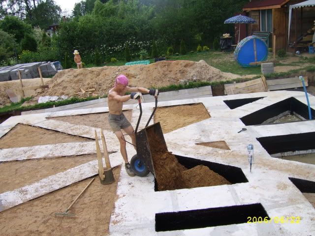

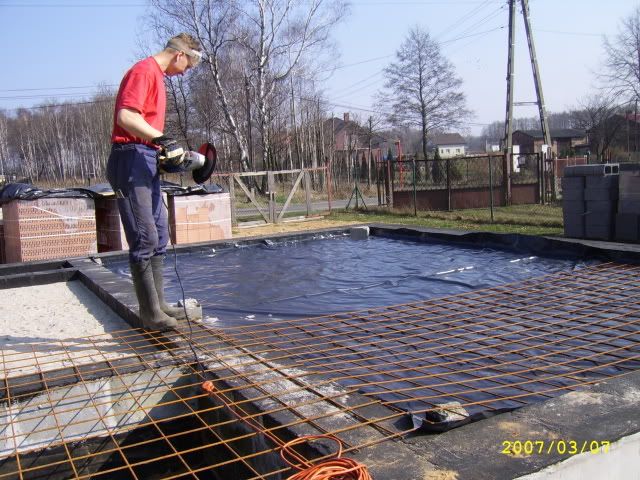

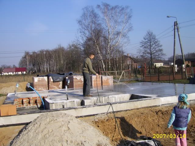

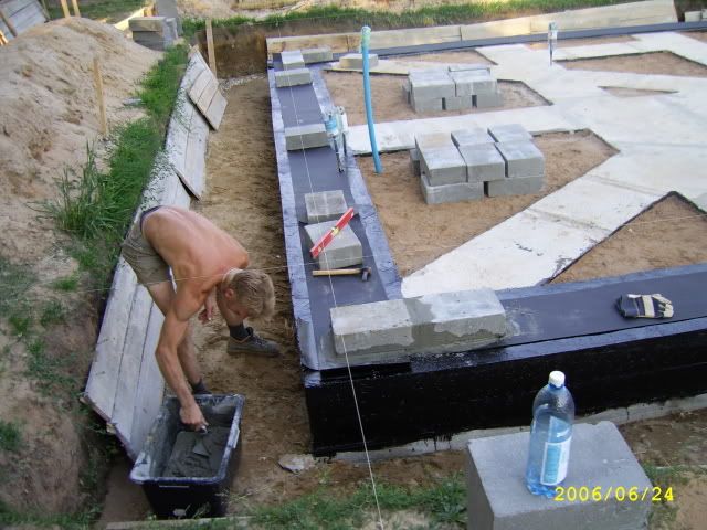

zibi5 12.11.2008 08:32 Autor Zgłoś naruszenie Udostępnij Napisano 12 Listopada 2008 No do dzieła fundamenty zasypane teraz trzeba ułożyć folie i zbrojenie.http://i418.photobucket.com/albums/pp262/zibi5/Obraz3031.jpghttp://i418.photobucket.com/albums/pp262/zibi5/Obraz3253.jpgNo i zalewamy jak w tej reklamie gorący kubek.http://i418.photobucket.com/albums/pp262/zibi5/Obraz3271_613x460.jpgŚmiesznie wyglądam nie . Cytuj Odnośnik do komentarza https://forum.murator.pl/topic/110673-chatka-puchatka/#findComment-2803693 Udostępnij na innych stronach Więcej opcji udostępniania

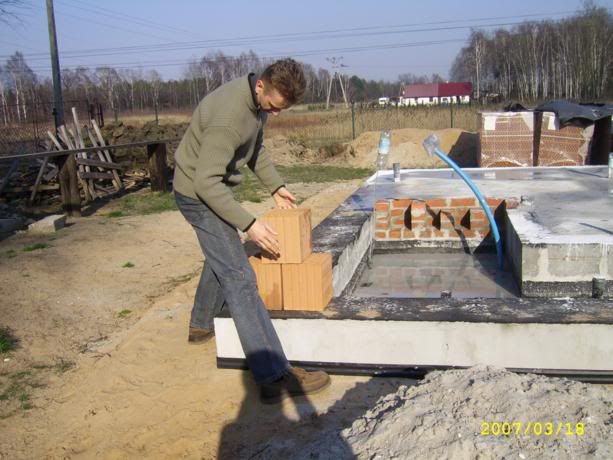

zibi5 12.11.2008 08:51 Autor Zgłoś naruszenie Udostępnij Napisano 12 Listopada 2008 Jeszcze było trochę chłodno ale temperatura pozwalała już na murowanie a przedtem mogliśmy pielęgnować beton .To już drugi rok budowy trochę nam to schodzi ale najpierw trzeba było odrobić zadanie a potem przełożyć to na plac budowy.http://i418.photobucket.com/albums/pp262/zibi5/Obraz3275.jpghttp://i418.photobucket.com/albums/pp262/zibi5/Obraz3308.jpgNareszcie pierwsze bloczki na fundamencie ale to na razie przymiarka za chwile ruszy produkcja ,po chwili strachu trzeba zacząć http://i418.photobucket.com/albums/pp262/zibi5/Obraz3296_613x460.jpg Cytuj Odnośnik do komentarza https://forum.murator.pl/topic/110673-chatka-puchatka/#findComment-2803754 Udostępnij na innych stronach Więcej opcji udostępniania
