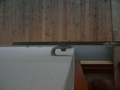

Na fotce widać od lewej: kątownik Al (20x20x3), do niego przyklejony i przynitowany przecięty na pół profil do żaluzji od Pruszyńskiego, dalej listewki sosnowe (12x90) przykręcone wkrętami (3x13, krótszych nie było...) ze stali nierdzewnej.

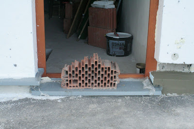

Takie miejsca są najtrudniejsze - parapecik po prawej udało się wstawić dobrze za trzecim razem, a i tak nie jestem pewien, że to miejsce będzie dobrze działać (termicznie i "wodoodpornie")...

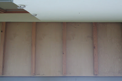

a tutaj ruszt pod fragment elewacji, który będzie obłożony deskami wg mojego pomysłu: listwy drewniane 4x5 przykręcone długimi wkrętami (Hilti HRD) przez styrodur grubości 5 cm, a między nimi styropian 8 - zostaje 1 cm szczeliny pod deskami
http://lh4.ggpht.com/_TB2pE3trVBE/S__r9BDIR0I/AAAAAAAAAEY/KXBwvQrWXVs/s400/IMG_9020.JPG
http://lh4.ggpht.com/_TB2pE3trVBE/S__sALLwd0I/AAAAAAAAAE8/LAJakXan5zE/s400/IMG_9021.JPG

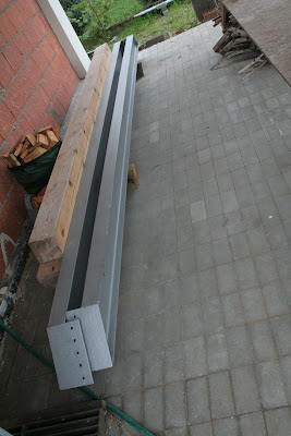

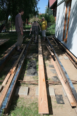

Druga rzecz, to taras - konstrukcja nośna z dwuteowych belek 160 leżących na bloczkach fundamentowych
http://lh5.ggpht.com/_TB2pE3trVBE/TBPT8BFNyWI/AAAAAAAAAII/vEdsLKlsdDk/s400/Zdj%C4%99cie0052.jpg
http://lh4.ggpht.com/_TB2pE3trVBE/TBPT8eyja1I/AAAAAAAAAIM/IG9RG7CRq7s/s400/Zdj%C4%99cie0053.jpg
Jak na złość, jest to jedyne miejsce na działce, gdzie nie ma piachu, tylko glina. Ciekaw jestem, jak to będzie wyglądać po zimie. Ale postanowiłem spróbować, bo nie mam teraz ochoty na "głębokie fundamentowanie" :-)

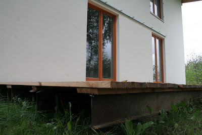

W ostatnich dniach budowa tarasu: 5 dwuteowników 160 na bloczkach betonowych, warstwa papy, deski modrzew przykręcone śrubami M10 (spawanymi do dwuteowników), na do będą przykręcone właściwe deski tarasu.
http://lh6.ggpht.com/_TB2pE3trVBE/TDmXJkqiOUI/AAAAAAAAAI0/BvXN3ABevOk/s400/IMG_9345.JPG
Teraz mam wątpliwości, czy taras nie będzie cały ruszał się po wpływem osiadania i wysadzania na ziemi, a w efekcie, czy po zimie nie wbije się w ścianę albo zniszczy parapety przy drzwiach... Ale chyba nie pozostaje nic innego, jak zrobić go, a potem obserwować...

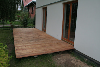

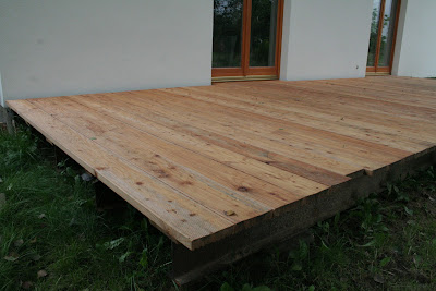

Ostatnio jest nieco widocznych postępów: taras z desek, na którym można już posiedzieć
http://lh6.ggpht.com/_TB2pE3trVBE/TEK_CTBatRI/AAAAAAAAAJU/d_3Uo6F2Mxc/s400/IMG_9421.JPG
Deski modrzew (Allegro, firma ok, ale jakość drewna, jak zwykle marna...) i wkręty SPAX D - nierdzewne do tarasów (polecam - bardzo przyjemnie się pracuje). Olej Beckersa. Zastanawiałem się, czy olej do drewna to nie to samo co kiedyś pokost (w składzie jest głównie olej lniany), który został teraz wypromowany pod nową nazwą...
http://lh3.ggpht.com/_TB2pE3trVBE/TEK_FN9M5eI/AAAAAAAAAJY/1rnXD-16ISI/s400/IMG_9424.JPG
Odstęp od domu w poziomie 6 cm - tyle, żeby dało się włożyć rękę, jeśli coś tam wpadnie :-)

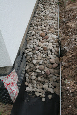

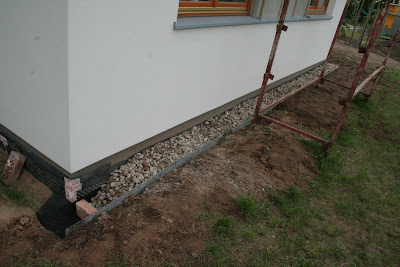

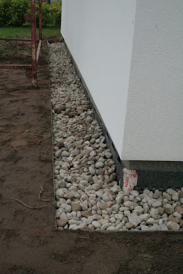

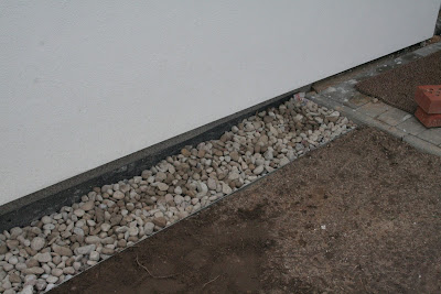

A tu wykop pod opaskę od północy - będzie szersza (50 cm), bo żwiru jest za dużo...

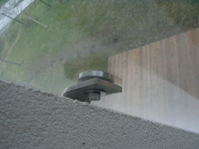

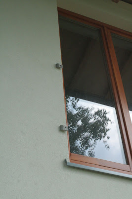

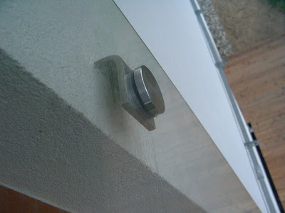

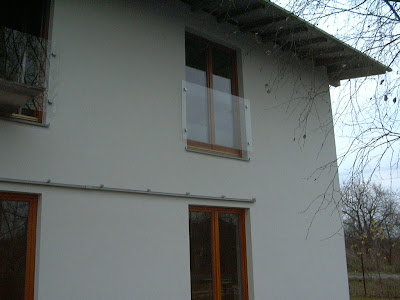

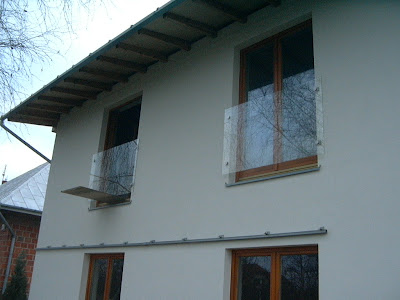

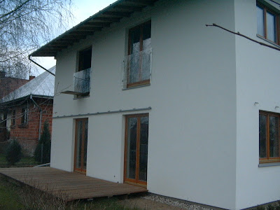

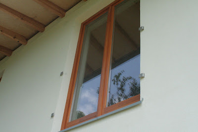

Postanowiłem skorzystać z ładnej pogody i zrobić coś przyjemnego i niemęczącego, więc zamontowałem sobie szklane balustrady na piętrze.
Wyszły bardzo dobrze (zresztą zobaczcie sami), a koszt doprawdy rozsądny:
- płaskownik nierdzewny 6 x 40 - 4 m, Szwedzkie Biuro Techniczne - 100 zł,
- wygięcie płaskownika i wiercenie otworów - znajomy ślusarz - 100 zł,
- kołki Hilti HRD - ok. 80 zł,
- śruby do szkła 8 szt. - materiał (wałek stal nierdzewna fi 40) - Kafra + toczenie (ten sam ślusarz) ok. 60 zł + 50 zł,
- nakrętki i podkładki nierdzewne - Asmet - ok. 10 zł,
- szyby - 153x88, 2 szt. szkło klejone 3+3 - Gabra - 400 zł.
Razem 800 zł za dwie balustrady, jeśli się nie mylę...
Jestem pod wrażeniem, jak dokładnie są zrobione otwory w szkle - odchyłka od szablonu z płyty HDF, który zawiozłem do firmy, nie przekracza 0,25 mm.
Dla chętnych służę radą, jak się za takie coś zabrać. Jedyne, co bym zrobił inaczej, to jednak szyba 4+4, bo ta jest nawet jakby wizualnie zbyt cienka przy tym rozmiarze.
http://lh4.ggpht.com/_TB2pE3trVBE/TObPdqhb-0I/AAAAAAAAANE/ARgqdRFL6kE/s400/P1070569.JPG
http://lh6.ggpht.com/_TB2pE3trVBE/TObPdzg0WXI/AAAAAAAAANI/5WtWiY-9Ecc/s400/P1070570.JPG
http://lh3.ggpht.com/_TB2pE3trVBE/TObPeF2cYcI/AAAAAAAAANM/8ALcDuwFOdE/s400/P1070571.JPG
Ta trampolina, to pomost, na którym stawiałem sobie szybę podczas montażu.

Krótki raport działań zimowych:
- są deski na podłogę (modrzew z tartaku w Izbicy Kujawskiej - szerokość deski 17 cm :-),
- są stopnie na schody (dąb - na razie zalegają w naszej sypialni w bloku...),
- są kafelki do łazienki (Castorama, białe matowe, 30x30, 40 zł/m. kw.)
