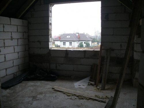

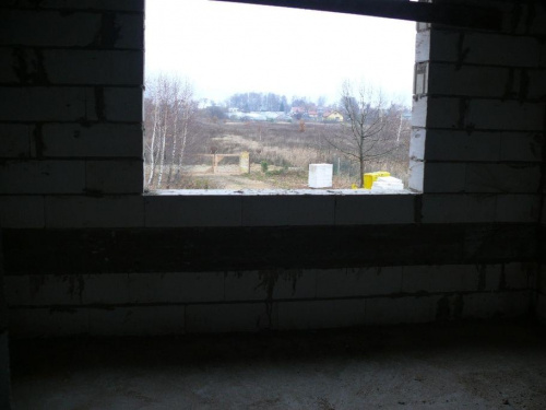

inya 04.12.2008 22:14 Autor Zgłoś naruszenie Udostępnij Napisano 4 Grudnia 2008 W tzw. "między czasie" powstaje ogrodzenie tymczasowe z przodu i ściany zostają wymurowane do końca.http://images33.fotosik.pl/418/7c366b0c6db0ffa4med.jpg Widok z okienka pokoju gościnnego.http://images49.fotosik.pl/37/0a94ad5b69c89283med.jpg Hall z widokiem na prysznic (będzie za ścianą z pustaków szklanych).http://images44.fotosik.pl/37/3834022120d4d3f9med.jpg Pokój dziecinny nr 1.http://images26.fotosik.pl/302/cc0d9f03ace06111med.jpg Pokój dziecinny nr 2.http://images45.fotosik.pl/37/3dbd17c9e83a9c43med.jpg Ściana w saunie.http://images38.fotosik.pl/37/e72a7f3accb0c24emed.jpg Cytuj Odnośnik do komentarza https://forum.murator.pl/topic/110905-nasza-elenka/#findComment-2856121 Udostępnij na innych stronach Więcej opcji udostępniania
