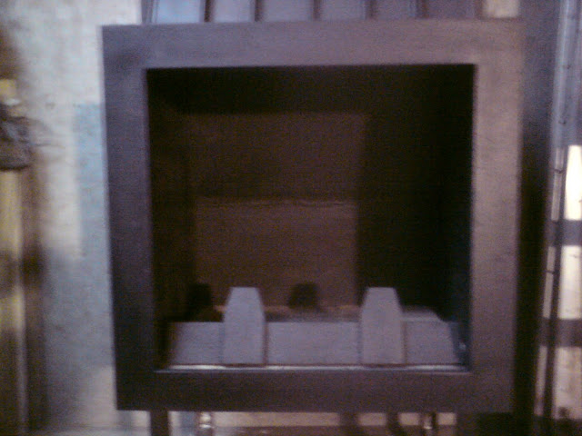

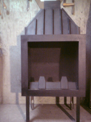

an-bud 05.12.2010 22:43 Zgłoś naruszenie Udostępnij Napisano 5 Grudnia 2010 http://lh5.ggpht.com/_RWKhEdg1GT8/TPv_jDKx9II/AAAAAAAACl8/qRXR1QMz7ZM/s512/DSC01423.JPG Lekkie palenisko otwarte, trzeba tylko podłączyć do dobrego komina http://lh3.ggpht.com/_RWKhEdg1GT8/TPv_lSam4-I/AAAAAAAAClE/xsWEg80FLh4/s640/DSC01424.JPG i dowolnie obudować np: tak http://foto0.m.onet.pl/_m/4176f6eacd30751a13f2043fc2f2f300,10,19,0.jpg Cytuj Odnośnik do komentarza https://forum.murator.pl/topic/11092-a-moe-kominek-quototwartyquot/page/5/#findComment-4404499 Udostępnij na innych stronach Więcej opcji udostępniania

an-bud 06.12.2010 16:10 Zgłoś naruszenie Udostępnij Napisano 6 Grudnia 2010 Witam. Zapomniałem opisać lekki "wkład" skleroza. Zrobiłem go jako stalowy (jak i wiele podobnych), z blachy 5 do 6mm. Spawany (wewnątrza i zewnętrzna strona) Zrobiony jest trzymając się zasad opisanych w pierwszym poście. Takie wykonanie ma kilka zalet: - można odpuścić sobie wzmacnianie stropu / podłoża - dużo wydajniejszy grzewczo w porównaniu z tradycyjnie murowanym paleniskiem ( wystarczy na sezon przejściowy) - szybsze złożenie w miejscu wbudowania - ramka wizualnie powiększa palenisko Pozdrawiam. Zapraszam do wklejania zdjęć otwartych kominków Cytuj Odnośnik do komentarza https://forum.murator.pl/topic/11092-a-moe-kominek-quototwartyquot/page/5/#findComment-4405602 Udostępnij na innych stronach Więcej opcji udostępniania
