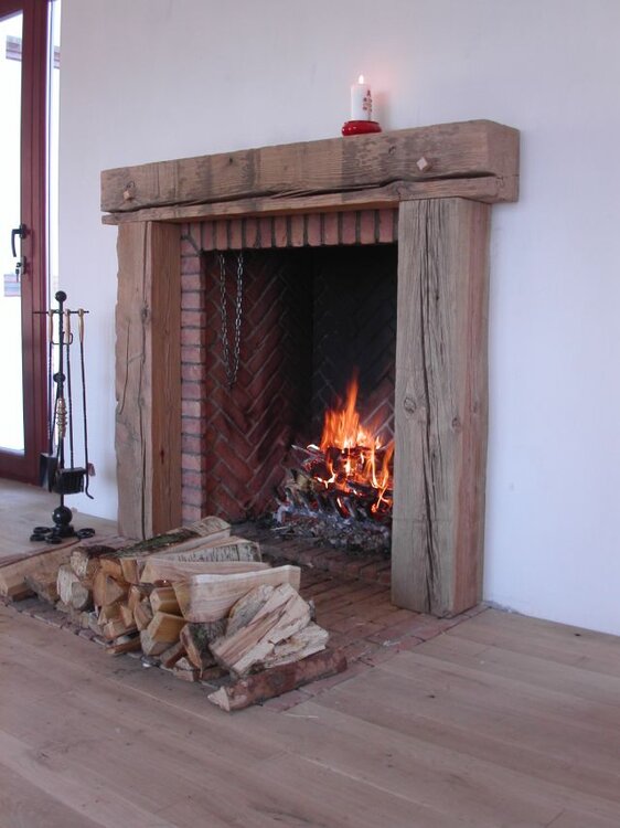

lukasz.host 01.11.2013 12:27 Zgłoś naruszenie Udostępnij Napisano 1 Listopada 2013 Witajcie. Mam pytnie otóż chciałbym na działce w domku rekreacyjnym zbudować kominek. Ma solidne podłoże, spełnia warunki do postawienia kominka. Mam wszystkie materiały i wyczytaną z www wiedzę na temat zasad budowy i wymiarów. W tym rzecz, że muszę postawić również komin dolegający do ściany na zewnątrz. Kubatura pomieszczenia czyli domku wynosi ok. 35m3. W/g wszelkich poradników komin musi mieć 25x38cm przekroju przy wysokości 4 m. Zamiast murować komin chciałbym ograniczając wydatki z tym związane zastosować rurę betonową fi 300mm taką jak na zdjęciu postawioną na fundamencie. Teraz pytanie do fachowców czy taka konstrukcja zda egzamin. Pozdrawiam. Łukasz. Cytuj Odnośnik do komentarza https://forum.murator.pl/topic/11092-a-moe-kominek-quototwartyquot/page/6/#findComment-6163080 Udostępnij na innych stronach Więcej opcji udostępniania
eniu 01.11.2013 19:25 Zgłoś naruszenie Udostępnij Napisano 1 Listopada 2013 Twoje rury nie są odporne na temperaturę jaką będziesz miał w kominie... Cytuj Odnośnik do komentarza https://forum.murator.pl/topic/11092-a-moe-kominek-quototwartyquot/page/6/#findComment-6163301 Udostępnij na innych stronach Więcej opcji udostępniania
lukasz.host 02.11.2013 11:33 Zgłoś naruszenie Udostępnij Napisano 2 Listopada 2013 Czyli pozostaje budowa komina z cegieł... Albo zastosowanie systemu kominowego. Cytuj Odnośnik do komentarza https://forum.murator.pl/topic/11092-a-moe-kominek-quototwartyquot/page/6/#findComment-6163837 Udostępnij na innych stronach Więcej opcji udostępniania
