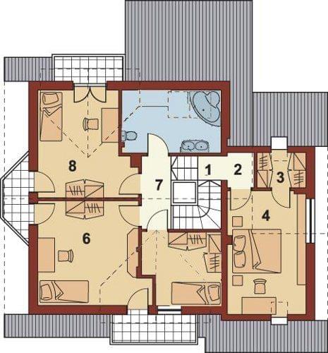

sviola 07.01.2009 13:59 Autor Zgłoś naruszenie Udostępnij Napisano 7 Stycznia 2009 Nikt sie nie ujawnia, to pozwole sobie umiescic troche zdjec:)wg projektu:http://www.archon.pl/images/products/m465c04ae047c6/706lo.jpg http://www.archon.pl/images/products/m465c04ae047c6/707lo.jpg a oto moje zmiany do projeku. prosze o uwagi i sugestie: http://images31.fotosik.pl/432/59801302cf4639eb.jpg http://images31.fotosik.pl/432/6615f6531dbe6769.jpg a oto dom: http://www.archon.pl/images/products/m465c04ae047c6/289lo.jpg http://www.archon.pl/images/products/m465c04ae047c6/290.jpg [/img] Cytuj Odnośnik do komentarza https://forum.murator.pl/topic/112222-projekt-dom-w-tamaryszkach-4-pracownia-archon/#findComment-2927266 Udostępnij na innych stronach Więcej opcji udostępniania

sviola 18.03.2009 14:32 Autor Zgłoś naruszenie Udostępnij Napisano 18 Marca 2009 super, że nie jestem sama;) a jakie zmiamy wprowadziliscie?my jeszcze myslimy czy nie zlikwidowac 2 balkonów:http://images41.fotosik.pl/82/6203e5939e5f9604.jpghttp://images37.fotosik.pl/82/28648e70fad86614.jpg Cytuj Odnośnik do komentarza https://forum.murator.pl/topic/112222-projekt-dom-w-tamaryszkach-4-pracownia-archon/#findComment-3135040 Udostępnij na innych stronach Więcej opcji udostępniania
thetom 18.03.2009 15:20 Zgłoś naruszenie Udostępnij Napisano 18 Marca 2009 czesc, najwazniejsze zmiany to: - pelne podpiwniczenie, - garaz na 2 samochody (jeden za drugim, dlatego m.in. kotlownia w piwnicy), - na parterze rezygnacja z pokoju - jedynie duzy salon (37 m) i kuchnia, - zmiana schodow - z zabiegowych na ze spocznikiem, - na poddaszu zmiana lokalizacji lazienki - pierwotnie jest tak, ze wychodzi na frontowe drzwi balkonowe - zamienilismy tak, zeby drzwi balkonowe byly do sypialni, a lazienka jest w srodku, - dach - powiekszenie lukarny frontowej (dwoje drzwi balkonowych) i taki sam z tylu.. .. to z grubsza chyba tyle pzdr, tomek Cytuj Odnośnik do komentarza https://forum.murator.pl/topic/112222-projekt-dom-w-tamaryszkach-4-pracownia-archon/#findComment-3135154 Udostępnij na innych stronach Więcej opcji udostępniania
thetom 18.03.2009 15:25 Zgłoś naruszenie Udostępnij Napisano 18 Marca 2009 bez tych balkonow moim zdaniem wyglada troche gorzej ... szczegolnie fajnie wyglada to w nowoczesnej stylizacji (chocby takiej jak proponowana przez archon) i w tym kierunku chcielibysmy isc. pzdr, tomek Cytuj Odnośnik do komentarza https://forum.murator.pl/topic/112222-projekt-dom-w-tamaryszkach-4-pracownia-archon/#findComment-3135161 Udostępnij na innych stronach Więcej opcji udostępniania
sviola 04.04.2009 05:43 Autor Zgłoś naruszenie Udostępnij Napisano 4 Kwietnia 2009 masz projekt jest juz u architekta. * jednak zlikwidowalismy te 2 balkony. * również powiększyliśmy pomieszczenie gospodarcze. przesunelismy sciane zew o 0.8 m. * zlikwidowalisny okienko w planowanej spiżarni, teraz bedziemy miec tam częśc salonu. * U góry w pokojach nad wykuszem wstawiliśmy dodatkowe okna przy drzwiach balkonowych. * a reszta tak jak planowalismy zamiana kuchni z pokojem- zostawienie przestrzeni otwartej. * jak również zamiana u góry łazienki z pokojem. aby wszystkie instatlacje sanitarne znajdowały się blisko kotłowni i były w 1 pionie ( małe straty ciepla, i koszty). * jak na razie ostatnia zmiana to w naszej sypialni nad garazem- garderoba będzie po drugiej stronie. Cytuj Odnośnik do komentarza https://forum.murator.pl/topic/112222-projekt-dom-w-tamaryszkach-4-pracownia-archon/#findComment-3182291 Udostępnij na innych stronach Więcej opcji udostępniania
