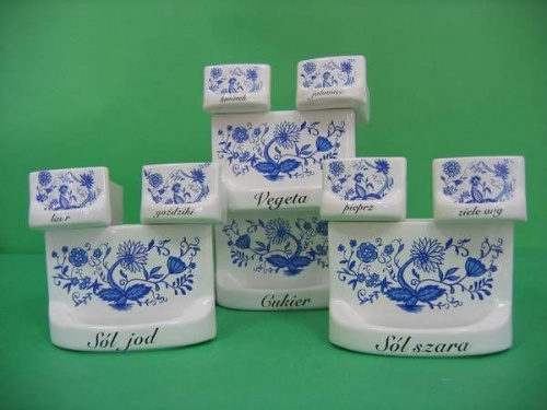

teekaa 24.11.2008 23:20 Zgłoś naruszenie Udostępnij Napisano 24 Listopada 2008 Gdzie kupiłaś takie fajne porcelanowe szufladki. Też szukam takich ponieważ mąż buduje mi kuchnię murowaną i miał coś takiego zbudować. Pozdrawiam Cytuj Odnośnik do komentarza https://forum.murator.pl/topic/112389-foto-relacja-zmagania-z-projektem-kuchni/#findComment-2832623 Udostępnij na innych stronach Więcej opcji udostępniania
alutka74 24.11.2008 23:35 Zgłoś naruszenie Udostępnij Napisano 24 Listopada 2008 nie mogę spać..... http://images31.fotosik.pl/407/18d5a010143a1c28med.jpg Cytuj Odnośnik do komentarza https://forum.murator.pl/topic/112389-foto-relacja-zmagania-z-projektem-kuchni/#findComment-2832635 Udostępnij na innych stronach Więcej opcji udostępniania
