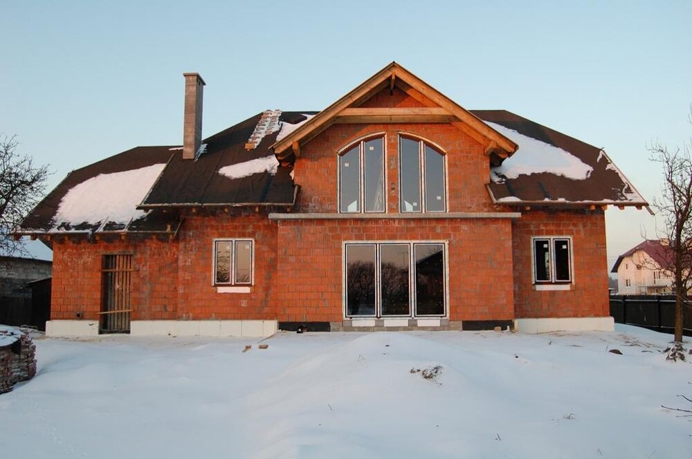

kasfit 20.01.2011 20:04 Autor Zgłoś naruszenie Udostępnij Napisano 20 Stycznia 2011 Wklejam kilka zdjęć naszego Fokusa Cytuj Odnośnik do komentarza Udostępnij na innych stronach Więcej opcji udostępniania
