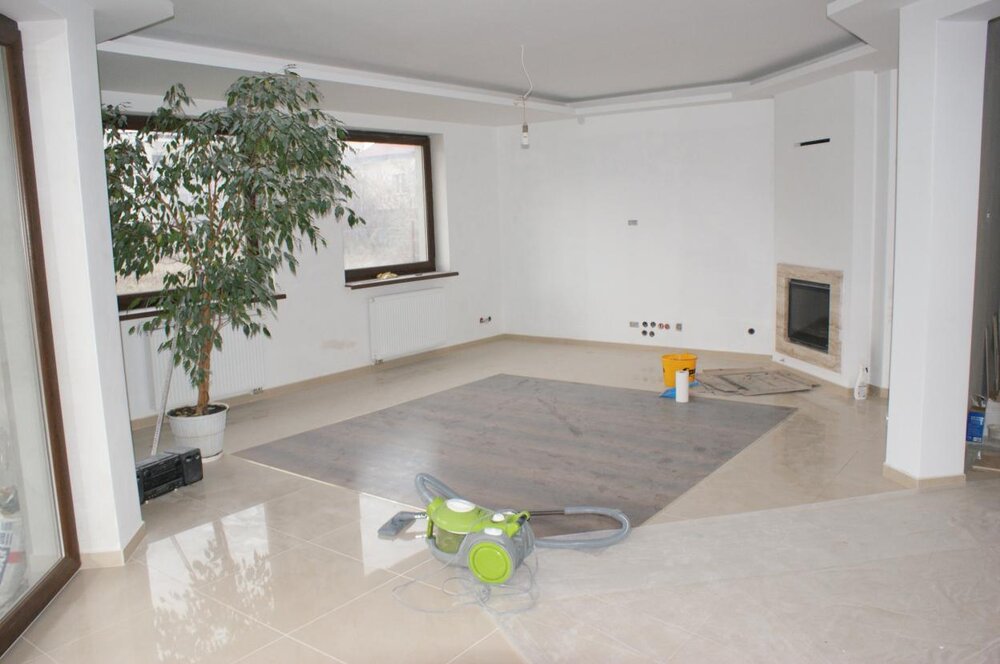

Ja mam zamontowany kaloryfer.
czy mógłbyś wkleić zdjęcie?
Nie ma problemu, ale akurat mam zdemontowany kaloryfer na czas gładziowania i malowania.
2. Jakie zastosowaliście parapety, czy ktoś ma zdjęcia parapetów wykusza ?
Ja mam parapety drewniane. Troszeńkę było z nimi problemów, bo panowie musieli troszkę się napocić, żeby je dobrze zwymiarować, ale udało im się to zrobić precyzyjnie i przycięli i zamontowali parapety jak trzeba. Zdjęcie tego parapetu gdzieś mam. Poszukam i wkleję. Oczywiście cały czas mówię o parapetach wewnętrznych, bo o to chodzi, tak?
