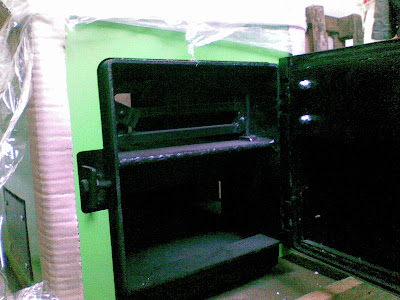

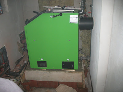

GosiaIAdam 12.01.2009 07:42 Zgłoś naruszenie Udostępnij Napisano 12 Stycznia 2009 Hej! Jesteśmy już po odpaleniu. Oto nasze pierwsze spostrzeżenia. Jeszcze nie mamy zrobionego pełnego odbioru ciepła, na razie jest 5 grzejników, dojdą jeszcze 3. Dojdzie jeszcze ogrzewanie CWU, dojdzie podłogówka. Gdyby instalacja pracowała w 75/65/20, to mielibyśmy odbiór 9.5kW. Na razie ze względów bezpieczeństwa (nie mieszkamy tam, a grzejemy także w nocy) testowaliśmy piec ustawiony na 60 stopni, potem na chwilkę na próbę 75, i ostatecznie wróciliśmy do 62 st. Przy 75 grzejniki nie dały rady odebrać tej energii, i szybko zrobiło się 92st na piecu. Na szczęście nie więcej... Z dmuchawą jest tak jak pisze Marysia i Mariusz. Ona jest za mocna do tego pieca Ja w chwili obecnej mam 22-28. Jak piec był na 75, do spróbowaliśmy dmuchawę mocniej, chyba 30-45, i podejrzewam że to tak rozbujało piec... Palimy na razie węglem, zwykłym groszkiem (nie ekogroszkiem). Niestety mokrym (leży na dworze, a śniegu było trochę). Ostatni wynik spalania z dziś rana - po 12h spaliło na oko pół komory węgla. Co do zasobnika - wchodzą mi 4 wiaderka 10 litrowe, a pewnie i jeszcze trochę by weszło Najgorzej jest jednak z tymi nieszczelnościami - jak mi zadymi, to leci zarówno z komory załadowczej, z komory górnej, a nawet i spod śrub przy kratkach wyczystkowych na dole! Tu Kostrzewa się nie popisała... Co do górnej pokrywy, to serwisant stwierdził że trzeba podgrzać piec i na ciepło dokręcić. Ta pokrywa ma uszczelkę (sznur) i musi się rozgrzać, aby dokręcić i dopasować. No i tu kolejny minus - przy dokręcaniu pękł kurek (to pokrętło), okazało się że trzpień śruby jest za gruby w stosunku do nakrętki, może trzeba by spróbować z jakimiś podkładkami... A na koniec tego wszystkiego - przy serwisancie, jak piec podszedł do 92st, to potem jak spadł to przestała działać dmuchawa. Po prostu nie podawało napięcia na wyjście dmuchawy, mierzyliśmy styki i brak napięcia na sterowniku. Nawet w trybie serwisowym/testowanie wyjść... Ja osobiście podejrzewam, że zadziałał wyłącznik termiczny, ale serwisant spisał reklamację i będziemy mieć nowy sterownik. Na razie to na szczęście drzwiczki wystarczy otworzyć, podgrzeje się, a sterownik potem puszcza na pompy. Generalnie jesteśmy zadowoleni z pieca, wytrzymuje noc bez problemów. Przy największych mrozach (-22) w domu utrzymał 8st, dziś o 6 rano gdy było -10 na dworze to przy kotłowni było +15, w salonie +13 Poddasze już ocieplone w całości, więc jedynymi nieszczelnościami były drzwi wejściowe (na razie prowizoryczne OSB ze styropianem na krawędziach, by tak nie wiało...) Cytuj Odnośnik do komentarza Udostępnij na innych stronach Więcej opcji udostępniania

majki 12.01.2009 09:14 Zgłoś naruszenie Udostępnij Napisano 12 Stycznia 2009 A, jeszcze, jeszcze ... Jak macie zrealizowane doprowadzenie pow. do spalania ? I może byście parę fotek zainstalowanego pieca zapodali, zawsze to jeszcze inaczej zobrazuje pozdrawiam, majki Cytuj Odnośnik do komentarza Udostępnij na innych stronach Więcej opcji udostępniania
GosiaIAdam 12.01.2009 09:52 Zgłoś naruszenie Udostępnij Napisano 12 Stycznia 2009 No fakt - temperatura do mieszkania nieodpowiednia, ale dom był cały wychłodzony, są szpary, brak ocieplenia... doprowadzenie powietrza do spalania - generalnie w kotłowni mamy dziurę w ścianie gdzieś tak 25x10cm (przerwa między pustakami). Na chwilę obecną (były mrozy, a w kotłowni mam też doprowadzony wodociąg, wodomierz) kratka jest zamknięta całkowicie, a powietrze do spalania dochodzi przez nieszczelne drzwi... Kratka wygląda z zewnątrz tak:http://lh3.ggpht.com/_eZEMW8A6vQc/SR_kBEefB_I/AAAAAAAACsQ/xuHcdoxtx04/s400/IMG_2514.JPG Generalnie z tym spalaniem to różnie - bo niby dymek fajny, czasami wręcz przezroczysty, a z drugiej strony osadza mi się smoła na piecu... ale tu zrzucam winę na niską temperaturę spalania, a więcej dać nie mogę póki nie będzie pełnego odbioru. Niemniej - więcej powiem jak już to będzie odpalone w normalnych warunkach, bo na razie jest tak na szybko by trochę dogrzać i uchronić się przed mrozami. Samego pieca mam mało zdjęć, jeszcze przed podłączeniem. Postaram się pocykać dziś trochę więcej.http://lh4.ggpht.com/_eZEMW8A6vQc/SVpV7T_MwaI/AAAAAAAAC-I/pf0GhOzrMPs/s400/IMG_2707.JPG http://lh5.ggpht.com/_eZEMW8A6vQc/SVpYNR2NRxI/AAAAAAAAC-o/97owgNOS7EM/s400/20081230%28001%29.jpg http://lh3.ggpht.com/_eZEMW8A6vQc/SVpYRwrVX-I/AAAAAAAAC-w/XyTth0hpsbg/s400/20081230%28002%29.jpg Cytuj Odnośnik do komentarza Udostępnij na innych stronach Więcej opcji udostępniania

GosiaIAdam 13.01.2009 06:44 Zgłoś naruszenie Udostępnij Napisano 13 Stycznia 2009 Hej, Marysia i Mariusz, jak tam wasza dmuchawa? Mam jeszcze jedno pytanie, bo mnie trochę niepokoi to w naszym piecu. Za każdym razem, gdy chcę dosypać węgla (zasypuję do pełna i dosypuję rano i wieczorem) to ustawiam górną wajchę na spalanie górne, wciskam tą wajchę z tyłu przy czopuchu i powoli otwieram komorę załadowczą. Uchylam gdzieś na 1cm, dostaje się tam powietrze i ..... buch! Normalnie wybuchają tam gazy, które się gromadzą podczas spalania. Czasem mnie to przeraża, aż się boję by się nic nie stało! Poza tym strasznie smoli mi piec - nie wiem, może mimo wszystko mam za niską temperaturę? Obecnie ustawione mam na 62st, podłączone 5 grzejników (ok 90 kW przy 75/65, więc teraz odbiór mniejszy). Może coś nie tak z kominem (ale wątpię, mam fi180, 8m, systemowy ocieplany). Autoryzowany serwisant niezbyt dużo mógł powiedzieć... Poza tym - dziś trochę więcej fotek Można klikać dla powiększenia. Piec http://lh4.ggpht.com/_eZEMW8A6vQc/SWuh6Jno-II/AAAAAAAADDk/WyZNKUo7cbI/s288/IMG_2735.JPG http://lh4.ggpht.com/_eZEMW8A6vQc/SWuhq6a5AwI/AAAAAAAADC0/b7Jtubx0KrA/s288/IMG_2729.JPG http://lh5.ggpht.com/_eZEMW8A6vQc/SWuhoKBBAzI/AAAAAAAADCs/052CILsPxrc/s288/IMG_2728.JPG Fragment instalacji http://lh5.ggpht.com/_eZEMW8A6vQc/SWuhtfEQqjI/AAAAAAAADC8/KvHtjcFrxc0/s288/IMG_2730.JPG http://lh5.ggpht.com/_eZEMW8A6vQc/SWuhwOmxe1I/AAAAAAAADDE/XxZWucJzd6s/s288/IMG_2731.JPG Rozdzielacze - CO i podłogówka http://lh3.ggpht.com/_eZEMW8A6vQc/SWuiDY6GNfI/AAAAAAAADD0/zKyM71aK_t8/s288/IMG_2737.JPG http://lh6.ggpht.com/_eZEMW8A6vQc/SWuiGjSEkCI/AAAAAAAADD8/wxAp9ycHkRw/s288/IMG_2738.JPG Sterownik http://lh3.ggpht.com/_eZEMW8A6vQc/SWuh3-NgOzI/AAAAAAAADDc/KnjH1t0-9nA/s288/IMG_2734.JPG Dymiąca pokrywa http://lh6.ggpht.com/_eZEMW8A6vQc/SWuiIpgIPGI/AAAAAAAADEE/cOln489B79Q/s288/IMG_2772.JPG http://lh3.ggpht.com/_eZEMW8A6vQc/SWuiKW9aB4I/AAAAAAAADEM/FCj7garVrDU/s288/IMG_2773.JPG http://lh6.ggpht.com/_eZEMW8A6vQc/SWuiMqRsiaI/AAAAAAAADEU/q8VUi_05w48/s288/IMG_2774.JPG http://lh3.ggpht.com/_eZEMW8A6vQc/SWuiOhWFPVI/AAAAAAAADEc/HWpaMfFaf1Y/s288/IMG_2776.JPG Cytuj Odnośnik do komentarza Udostępnij na innych stronach Więcej opcji udostępniania
majki 13.01.2009 08:34 Zgłoś naruszenie Udostępnij Napisano 13 Stycznia 2009 GosiaIAdam - co do tego dymiącego pieca, jakbyście odetkali tą dziure po pustaku co macie w ścianie, btłby większy napływ powietrza, może by nie waliło dymem, przy otwieraniu ... ? Spróbujcie z ciekawości dzięki za fotki pozdrawiam, majki Cytuj Odnośnik do komentarza Udostępnij na innych stronach Więcej opcji udostępniania
