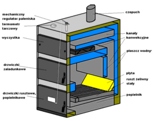

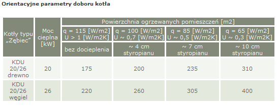

Zębiec KDU 20/26kw:
http://www.fuego.pl/photo/zebiec_kdu20.jpg
http://www.fuego.pl/download/m_kdu_przekroj.gif
Parametry:
Moc: 20/26 kW
Sprawność: 82 %
Pojemność komory załadowczej: 85 dm3
Pojemność wodna kotła: 88 dm3
Masa kotła (bez wody): 355 kg
Minimalny przekrój komina: 200x140 mm
Wymagany ciąg komina: 25 Pa
Długość kotła: 883 mm
Szerokość kotła: 625 mm
Wysokość kotła: 1145 mm
Zakres pracy: 12-20/10-26 kW
Stałopalność przy mocy nominalnej: 3/10 h
Stałopalnośc przy mocy minimalnej: 5/30 h
http://www.fuego.pl/download/kdu_dobor.gif

http://krzaczek.eu/pliki/image/przekroj-skd.jpg
SKDR
http://krzaczek.eu/pliki/image/przekroj-skdr.jpg

Zębiec KDU albo Dakon DOR ....
Mam dokładnie taki sam dylemat i dokładnie te dwa piece biorę pod uwagę.
Dakon trochę tańszy, bardziej elegancki, łatwo dostępny. Ja zdecydowanie będę kupował kocioł raczej zbyt mały niż za duży. Dlatego celuję w 15 - 18kW dla domu 150m w dwoch poziomach, szkielet drewniany.
Na podstawie lektury rewelacyjnego wątku : http://forum.muratordom.pl/post3528164.htm#3528164 wiem, że dławienie pieca to najgorsza rzecz na świecie. Wiem również, że żeliwne piece na koks nie nadają się do drewna, bowiem koks jest paliwem krótkopłomiennym, a drewno i węgiel przeciwnie.
Osobiście skłaniam się do Zębca KDU , ma dwukrotnie większą komorę spalania, jest mniej wyrafinowany, ale w zamian musi być bardziej pancerny. Czytałem , że komuś w Dakonie popękały wszystkie kształtki szamotowe....wiadomo, że nie same z siebie, ale preferuje mniej sprawne, ale za to bardziej pancerne rozwiązania. Co ważne jeden i drugi piec to DOLNIAKI, a to duża zaleta, zależy mi na stałopalności i stąd wybór pada na Zębca. Szkoda , że nie wiele opinii od użytkowników tego pieca.
Podsumowując lepiej kupić mało odbajerzony piec z miarkownikiem ciągu, bez elektroniki, BEZ WENTYLATORA, (który bardziej przeszkadza niż pomaga), a zaoszczędzone pieniądze zainwestować w Bufor ciepłej wody. Wtedy połączenie dobrego, niedrogiego, prostego pieca dolnego spalania z buforem daje nam lepsze efekty niż cokolwiek innego, no i ciepłe kaloryfery przez 30 godzin na jednym rozpaleniu.....i czysty kocioł nie zatkany sadzami, ...i czyste ekologiczne spaliny - bo piec pracował na pełnych obrotach i do końca wypalił paliwo.
