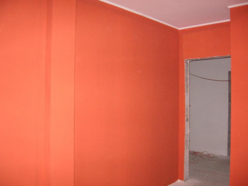

magpie101 01.01.2009 19:55 Zgłoś naruszenie Udostępnij Napisano 1 Stycznia 2009 U nas sa listwy styropianowe http://images34.fotosik.pl/13/b5bfe88d4d5e11a8med.jpg Cytuj Odnośnik do komentarza https://forum.murator.pl/topic/114004-dylatacje-sufitsciana-czym-wypelnic/#findComment-2911195 Udostępnij na innych stronach Więcej opcji udostępniania
