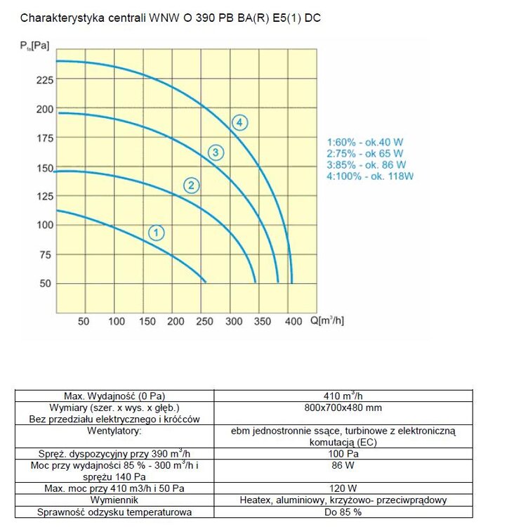

Karlsen 10.02.2013 10:05 Zgłoś naruszenie Udostępnij Napisano 10 Lutego 2013 Jako użytkownik JG390 lub JG350(?) +E5 wrzucę wyniki moich pomiarów "kalkulatorem energii" (gniazdkowy) za 49,99zł z Leroya. Pomiar dokonywany był w warunkach laboratoryjnych - idealnie nadawała się do tego moja sterylna, specjalnie na tę okazję wysprzątana łazienka (bez wpięcia do instalacji went.). [W]/Procent mocy [%] Wentylatory działają od 12 % 19/20 19/25 19/30 23/35 25/40 31/50 40/60 52/65 58/70 65/75 90/85 116/100 Wyniki wskazują, że mój model to JG390, wówczas sprzedawany przez JanGaz, oto wykres publikowany na stronie producenta, choć naklejka na obudowie reku prezentuje model JG350. Po wykonaniu instalacji anemometr zsumował wszystkie nawiewy na 322m3/h. Jaki model posiadam? Jeżeli JG350, to pewnie moje laboratorium zawiodło, albo metodologia dokonywania pomiarów . Chciałbym wiedzieć, jakie wentyle faktycznie siedzą w obudowie, ale przez sympatię do kangaxa i bardzo miłą obsługę Pani Eweliny uznałem, że da się z tym żyć . Na marginesie "obmierzyłem" wszystkie urządzenia w domu: żarówka energo 11W pobierała 10,9W, router 7W pobierał 7W, lcd 125W pobierał do 129W. Nawet gniazdowy kalkulator energii nadaje się do pomiarów - mój mierzył max i min, dokonywał pomiaru w czasie rzeczywistym, bądź ustalonym np. 30 min. Cytuj Odnośnik do komentarza https://forum.murator.pl/topic/114085-rekuperator-jan-gaz-opinie/page/67/#findComment-5769787 Udostępnij na innych stronach Więcej opcji udostępniania

jasiek71 11.02.2013 10:23 Zgłoś naruszenie Udostępnij Napisano 11 Lutego 2013 (edytowane) Mnie też ale gdybym zobaczył takie różnice to z 10x bym się zastanowił czy gdzieś nie ma błędu i tyleż razy badał bym też innymi metodami przed publikacją tak dyskredytujących producenta danych. Vel wyniki Karlsen-a. ale co porównujesz...? J-G 350 kontra J-G 500...??? jak już rozpisujecie się o tym ekscytująco niskim zużyciu na większych wydajnościach to może najpierw sprawdźcie ile faktycznie NAWIEWA i WYWIEWA się przy danych % ... byłem wczoraj u R&K polataliśmy sobie z miernikami przy jego centrali J-G 500 z E1... wyniki co najmniej "ciekawe"... w spoczynku pobiera 4,8W czyli znacznie mniej niż ze sterownikiem E5...( 12,5w ) przy ustawieniu na 100% bierze 284w i pompuje 480m3/h mierzone na wyrzutni ... przy ustawieniu na 75% bierze 145w i pompuje 390m3/h... przy ustawieniu na 50% bierze 48w i pompuje 144m3/h... przy ustawieniu na 25% bierze 17w i pompuje 60m3/h... jaki jest sens "podniecania się" niskim zużyciem energii skoro nie mamy wydajności zgodnej z opisem na E1... sterownik E 5 zostanie obadany pod względem wydajności faktycznej względem tych % na wyświetlaczu już niebawem ... Edytowane 11 Lutego 2013 przez jasiek71 Cytuj Odnośnik do komentarza https://forum.murator.pl/topic/114085-rekuperator-jan-gaz-opinie/page/67/#findComment-5772305 Udostępnij na innych stronach Więcej opcji udostępniania
Sławek... 11.02.2013 10:35 Zgłoś naruszenie Udostępnij Napisano 11 Lutego 2013 Jasiek Ty nie podważasz teraz wyników Jangaza a EBM a to już są odważne tezy...jakim anemometrem mierzyłeś te wydajności? Cytuj Odnośnik do komentarza https://forum.murator.pl/topic/114085-rekuperator-jan-gaz-opinie/page/67/#findComment-5772329 Udostępnij na innych stronach Więcej opcji udostępniania
asolt 11.02.2013 10:42 Zgłoś naruszenie Udostępnij Napisano 11 Lutego 2013 Jasiek Ty nie podważasz teraz wyników Jangaza a EBM a to już są odważne tezy... jakim anemometrem mierzyłeś te wydajności? Takie pomiary przepływu to raczej balometrem, a nie anemometrem Cytuj Odnośnik do komentarza https://forum.murator.pl/topic/114085-rekuperator-jan-gaz-opinie/page/67/#findComment-5772346 Udostępnij na innych stronach Więcej opcji udostępniania
