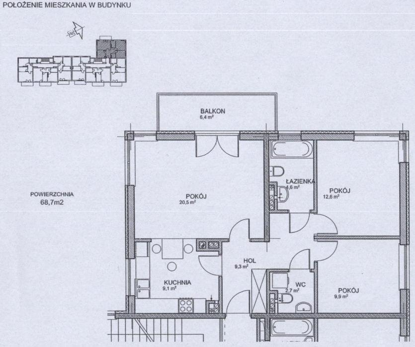

Mam mieszkanie 70 m2 na 1 piętrze (ok. 2,6m nad ziemią), z oknami skierowanymi na 3 strony swiata. Rzut przedstawiam poniżej.
http://images42.fotosik.pl/48/872f77acaaec2bc6.jpg
Jako, że mieszkanko jest tylko z jednej strony "dogrzewane" od reszty bloku to wiadomym jest, że ogrzewać trzeba je będzie bardziej niż gdyby było gdzieś pośrodku. Blok jest nowy, jak zbudowane są ściany szczerze mówiąc nie wiem, ale wiem, że są ocieplone. W związku z tym szukam jakichś ekonomicznych rozwiązań, które pozwoliłyby zminimalizować oczywiście w miarę możliwości i przyzwoitości koszty z tym związane. Sprawa wygląda tak, że do każdego lokalu przypisany jest ciepłomierz który nalicza kWh. Jest on

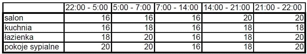

Ustawienie temperatur w ciągu doby wyobrażam sobie np. tak:
http://images33.fotosik.pl/439/0ec4962b1d648503.jpg
Sam nie wiem może zbyt drastyczne-duże skoki temperatur? Może np. max to powinno być 2 stopnie?
