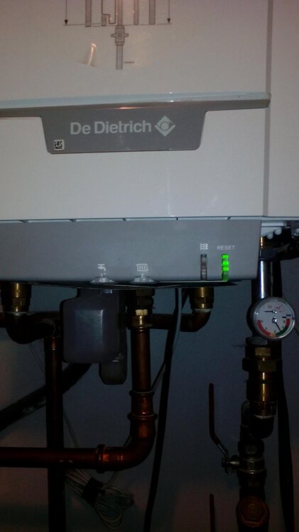

Bartek14 20.11.2015 13:38 Zgłoś naruszenie Udostępnij Napisano 20 Listopada 2015 Tak wygląda Cytuj Odnośnik do komentarza Udostępnij na innych stronach Więcej opcji udostępniania
