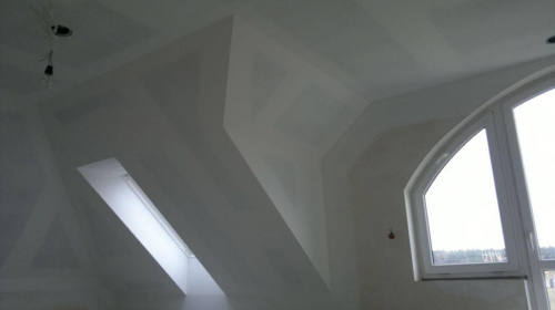

Rom-Kon 17.01.2012 07:51 Zgłoś naruszenie Udostępnij Napisano 17 Stycznia 2012 Co do twoich fotek ta szczerze nie ma na czym zawiesić oka, nawet można powiedzieć że straszna lipa. Jeszcze proponuje żebyś wybrał sie do okulisty bo sweterka na swoim filmie nie widać ,chociaż ty masz wzrok selektywny "widzisz co chcesz zobaczyć" jeśli chodzi o marketing-czyż byś reklamował akryl putz? No pewnie że straszna lipa bo przecież to nie Twoja robota! O Jaśnie Oświecony i Wszechwiedzący Słońce Ty Nasze Forumowe ...co do moich fotek to pewnie nie wiesz jak to i czym ugryźć... rom-kon chyba nie jest aż taki zacofany technologicznie - tyle że selektywnie wybiera co jest praktyczne i nadaje się do zastosowania a co jest marketing bullshit'em. Inwestor i wykonawca nigdy nie będą mieć wspólnych oczekiwań... Inwestor chce mieć twardą i mocną warstwę szpachlówki tak by byle otarcie się o nią nie zostawiało śladów... wykonawca chce by mu się dobrze i szybko nakładało, dobrze i szybko szlifowało... a te dwie sprawy nie chodzą w parze... Dla inwestora najlepszym byłoby szpachlowanie Vario bo twarda i mocna a jakby była powszechniej stosowana to i cena by spadła ale wykonawca nigdy jej na ścianę nie położy bo przy szlifowaniu papier mu się zapali!!! ...zawsze wykonawca będzie wkręcał Inwestora w to co akurat lepiej się obrabia no i na czym ma się najlepszy zysk. Jakość to pojęcie względne i zależy od tego kto je wypowiada. ...a co mas do akrylputza? Zbyt tania? mało reklamowana? nie jest trendy czy cool? ...no dobra już nie będę nic wspominał o sweterku tylko proszę - nie strzelaj... (hehe gdybyś tylko wiedział o co chodzi) Cytuj Odnośnik do komentarza https://forum.murator.pl/topic/114673-spoinowanie-szpachlowanie-gk-kompendium/page/42/#findComment-5093746 Udostępnij na innych stronach Więcej opcji udostępniania

Rom-Kon 17.01.2012 20:20 Zgłoś naruszenie Udostępnij Napisano 17 Stycznia 2012 http://images49.fotosik.pl/1268/e7f6e0e2495ede0amed.jpg ...a w tym skosiku od lukarny to płyty ze śmieci wyciągałeś? ...normalnie daje się całe formaty bez łączenia ...okno połaciowe obrobione wzorowo - grzyb po zimie murowany... a dlaczego? a no bo dlatego: http://images8.fotosik.pl/2822/07d104b074b3bd6a.jpg ...i dlatego lepiej zrobić tak: http://images8.fotosik.pl/2822/21d2b89be8124b5b.jpg ...czyli jednym słowem LIPA! http://emoty.blox.pl/resource/509.gif Cytuj Odnośnik do komentarza https://forum.murator.pl/topic/114673-spoinowanie-szpachlowanie-gk-kompendium/page/42/#findComment-5095478 Udostępnij na innych stronach Więcej opcji udostępniania

ArKaMa 18.01.2012 10:51 Zgłoś naruszenie Udostępnij Napisano 18 Stycznia 2012 Witam,konkretnym argumentem może być mój system szpachlowania spoin g/k który jest rodem ze szkieletowców "automatyczne szpachlowanie" Może więcej zdjęć na poparcie swoich wywodów - wczoraj było lepiej, kilka się pokazało. Mój profesor mawiał:mową technika jest rysunek. A inwestorom łatwiej będzie ogarnąć o czym mowa widząc konkretne detale na zdjęciach. Rom-Kon od kilku lat cierpliwie edukuje forumowiczów - dzięku mu za to. O Flashu nie zapomniałem, przez długi czas to forum na ich dwójce jechało. Więc skoro mamy XXI wiek (OK - początek pierwszej polowy ) i aparaty są już prawie wszędzie (niedługo pewnie będą w szpachelkach ) to poprosimy o foty. Pozdrawiam Cytuj Odnośnik do komentarza https://forum.murator.pl/topic/114673-spoinowanie-szpachlowanie-gk-kompendium/page/42/#findComment-5096690 Udostępnij na innych stronach Więcej opcji udostępniania
ArKaMa 18.01.2012 11:29 Zgłoś naruszenie Udostępnij Napisano 18 Stycznia 2012 Mogę przedstawić tylko te zdjęcia które mi zostały i przedstawiają moją prace bez detali; Dzięki i zapraszamy do zamieszczania kolejnych zdjęć. A skora wcześniej o detalach była mowa. Na zdjęciach sa otwory pod oświetlenie, co z folią nad nimi. Tylko doniczki czy może inny patent? Cytuj Odnośnik do komentarza https://forum.murator.pl/topic/114673-spoinowanie-szpachlowanie-gk-kompendium/page/42/#findComment-5096799 Udostępnij na innych stronach Więcej opcji udostępniania
ArKaMa 18.01.2012 11:36 Zgłoś naruszenie Udostępnij Napisano 18 Stycznia 2012 to rekuperacja... . Na przedostatnim zdjęciu nałożył się obraz - moja wina.... Cytuj Odnośnik do komentarza https://forum.murator.pl/topic/114673-spoinowanie-szpachlowanie-gk-kompendium/page/42/#findComment-5096819 Udostępnij na innych stronach Więcej opcji udostępniania
