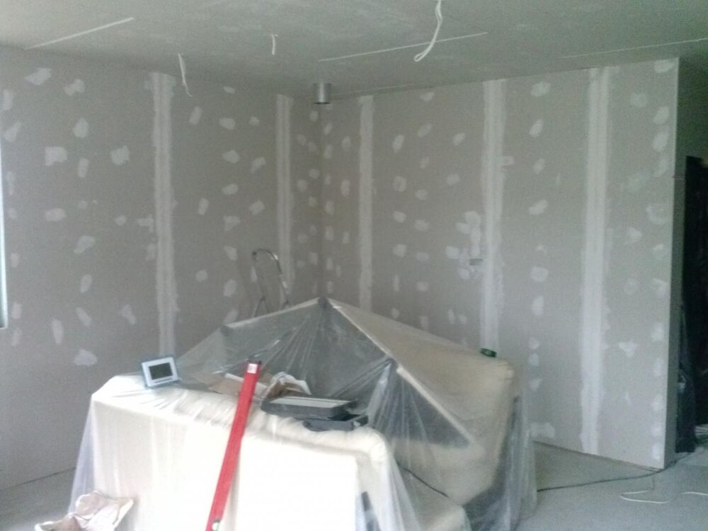

MasterCheat 19.08.2013 08:35 Zgłoś naruszenie Udostępnij Napisano 19 Sierpnia 2013 Szpachlowanie spoinowe pierwszej warstwy tylko gdy są łączenia płyt pod drugim poszyciem. Pod płytki hmmm kurcze zawsze daje taśmę. Zabudowy? może zacznij od vario. edit: teraz wczytała moja przeglądarka zdjęcia na zepsułeś trochę płyt pfuuu zużyłeś ale dobrze, dobrze. na pierwsza warstwę jechałem ze ścinków płyt, które zostawiła ekipa budowlana. na drugą dałem już duże kawałki płyt. Łączenia na pierwszej warstwie przeleciałem jeden raz vario. Efekty poniżej No i wracam z pytanie bo dzisiaj zaczynam spoinowanie salonu, czy zaszpachlować wkręty? Vario to chyba nie bardzo. Chyba lepiej ten premium light.... Oraz pytania dodatkowe dla pewności. Co w narożnikach wewnętrznych ścian KG-KG. Co w łączeniu sufitu ze ścianą KG-KG. Cytuj Odnośnik do komentarza Udostępnij na innych stronach Więcej opcji udostępniania

MasterCheat 20.08.2013 08:26 Zgłoś naruszenie Udostępnij Napisano 20 Sierpnia 2013 Ruszyła maszyna Na razie pierwsza warstwa vario i na to fizelina. Dzisiaj po południu druga warstwa Vario. A jutro na jednej ścianie jak zdążę to na próbę premium light. -co do wkrętów to doczytałem, że robi się na 2 razy. najpierw gipsem technicznym np vario, a potem finiszowym. -co do mojego połączenia ścian z sufitem KG-KG to doczytałem, że nie muszę dawać taśmy poślizgowej. A poza tym technologia taka sama jak z taśmą ślizgową, z tym że ponieważ u mnie najpierw był sufit i do niego dochodzą ściany (podpierają) to fizelinę daję tylko na ścianę wzdłuż sufitu (a nie na sufit) i w narożnik akryl. Musze jeszcze kupić taśmę papierową do narożników wewnętrznych. Może będzie w OBI. do narożników zewnętrznych kupiłem taśmę rigips ultraflex, ale zastanawiam się nad narożnikami aluminiowymi czy nie będą lepsze...? Cytuj Odnośnik do komentarza Udostępnij na innych stronach Więcej opcji udostępniania

MasterCheat 26.08.2013 10:36 Zgłoś naruszenie Udostępnij Napisano 26 Sierpnia 2013 ok, ściany i sufity w salonie kuchni i łazience mam już machnięte 2 x. czyli tak zwane Q2. Teraz zastanawiam się co dalej Chyba narożniki wewnętrzne zewnętrzne. W sumie to jeden zewnętrzny juz zrobiłem na próbę kątownikiem aluminiowym, a jeden wewnętrzny taśmą ultraflex. Dalej przy suficie miałem na ścianę dawać fizelinę do lica sufitu, ale nie wiem czy jest sens. bo w sumie jakie ona ma zadanie? chyba tylko wyrównać i zmniejszyć szczelinę, a u mnie wszystko zrobione jest na styk. max 2 mm szczeliny. tak więc chyba po narożnikach :1 - szpachlowanie finiszowe - Q3 w narożnikach też i na wkrętach2 - szlifowanie3 - gruntowanie4 - akryl na połączenia ściana sufit5 - dodatkowe gruntowanie połączeń ściana sufit6 - folia w płynie w miejscach mokrych7 - malowanie/glazura Cytuj Odnośnik do komentarza Udostępnij na innych stronach Więcej opcji udostępniania

MasterCheat 28.08.2013 06:33 Zgłoś naruszenie Udostępnij Napisano 28 Sierpnia 2013 kurcze, moje umiejętności szpachlowania to typowy amator. co do sufitu, to zapodam zdjęcia. strop jest drewniany, i do niego mocowane są wieszaki. i profile. dookoła ścian profil obwodowy. tak jak wspomniałem wyczytałem gdzieś (nie pamiętam gdzie) że jak jest połączenie KG-KG ściana sufit to się daje fizelinę tylko na ścianę (w celu wyrównania) i połączenia ślizgowego nie trzeba robić a w samo połączenie akryl. Natomiast fachowcy, którzy zwykle wykańczają te domki (współpracują z wykonawcą domu), powiedzieli żeby dać tylko akryl, że nie ma sensu fizeliny bo to są oryginalne krawędzie płyty i dochodzą na styk. dlatego tak się zasugerowałem. Dzięki welkie za zainteresowanie. Cytuj Odnośnik do komentarza Udostępnij na innych stronach Więcej opcji udostępniania

MasterCheat 29.08.2013 06:42 Zgłoś naruszenie Udostępnij Napisano 29 Sierpnia 2013 Co zrobiłeś ze źle dociętą przez co obwisłą wełną wciśniętą w sufit, To są zdjęcia na jakimś tam etapie a nie bezpośrednio przed kręceniem płyt. Poszła jeszcze jedna warstwa wełny w poprzek 5 cm grubości i na to paraizolacja. wieszaki ostatecznie rzeczywiście przykręcone wkrętami do płyt? tutaj nie rozumiem pytania? jakie wieszaki i do jakich płyt? Co takiego wystaje przy ramie okna?. wystaje paroizolacja ściany Z ciekawości, masz więcej zdjęć ze stanu przed montażem wełny w sufit i płytowaniem? poszukam i wrzucę. Cytuj Odnośnik do komentarza Udostępnij na innych stronach Więcej opcji udostępniania
