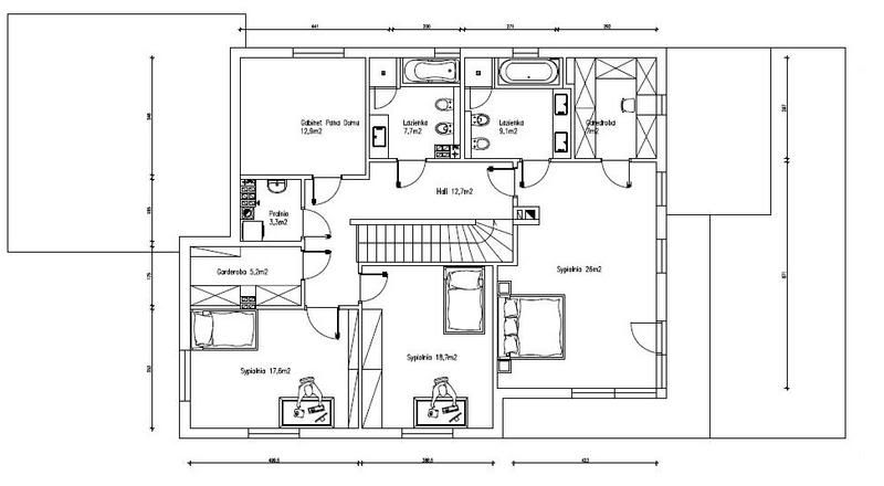

Depi 14.01.2009 09:32 Zgłoś naruszenie Udostępnij Napisano 14 Stycznia 2009 Przy okazji. Czy jest ktoś, kto używa grzejników dobranych na podstawie OZC? Ciekaw jestem czy nie jest mu czasami za zimno, w np. duże mrozy. Grzejników nie, ale podłogówki. Czy będzie mi zimno powiem dopiero za jakiś czas, ale powiem tylko, że z OZC wychodziło mi tak małe zapotrzebowanie, że dawałem gęsciej rurki, niż trzeba, żeby podoga równą miała temperaturę (np. w salonie mi wyszło rurki co 30/35 cm). Tak dla wszystkich głupców, którzy podają te kosmiczne, z doopy wyciągniete wartości, to powiem tak: mam 2 pokoje o identycznej prawie powierzchni 16m2. W jednym zapotrzebowanie na ciepło to 400W, a w drugim 750W. Prawie DWA RAZY WIĘCEJ! Czy rozumiecie dlaczego tak się dzieje? Pewnie nie. A wy dalibyście wszędzie tak samo, prawda? Oczwyście zawsze można wyregulować, ale jak byście kupili za mało do tego o większym zapotrzebowaniu? To co? Cytuj Odnośnik do komentarza https://forum.murator.pl/topic/114730-jak-dobra%C4%87-moc-grzejnik%C3%B3w/#findComment-2946508 Udostępnij na innych stronach Więcej opcji udostępniania
Cpt_Q 14.01.2009 10:14 Zgłoś naruszenie Udostępnij Napisano 14 Stycznia 2009 ...mam 2 pokoje o identycznej prawie powierzchni 16m2. W jednym zapotrzebowanie na ciepło to 400W, a w drugim 750W. Prawie DWA RAZY WIĘCEJ! Czy rozumiecie dlaczego tak się dzieje? Pewnie nie.... chodzi o te dwie sypialnie na piętrze? http://i145.photobucket.com/albums/r232/depilator/pietro.jpg czy wygrałem ciasteczko? Cytuj Odnośnik do komentarza https://forum.murator.pl/topic/114730-jak-dobra%C4%87-moc-grzejnik%C3%B3w/#findComment-2946632 Udostępnij na innych stronach Więcej opcji udostępniania
