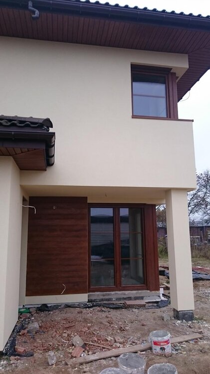

skonieak 05.02.2015 15:38 Zgłoś naruszenie Udostępnij Napisano 5 Lutego 2015 Niestety aktualnego zdjęcia okna narożnego nie zrobię, bo malują i zaklejone:p znalazłam natomiast takie stare, zrobione zaraz po zamontowaniu okien:smile: Cytuj Odnośnik do komentarza https://forum.murator.pl/topic/115006-projekt-kasjopea-pracownia-mg-projekt/page/146/#findComment-6733339 Udostępnij na innych stronach Więcej opcji udostępniania
julkawwy 05.02.2015 15:48 Zgłoś naruszenie Udostępnij Napisano 5 Lutego 2015 Niestety aktualnego zdjęcia okna narożnego nie zrobię, bo malują i zaklejone:p znalazłam natomiast takie stare, zrobione zaraz po zamontowaniu okien:smile: [ATTACH=CONFIG]302836[/ATTACH] Skonieak a czemu macie wolną przestrzen nad oknem? Na rolety? czy moze na styropian? Bo my planujemy zostawic tak na styropian i sie zastanawialismy jak to bedzie montowane, czy napierw styropian czy okna. Chchemy obnizyc okna troche. Cytuj Odnośnik do komentarza https://forum.murator.pl/topic/115006-projekt-kasjopea-pracownia-mg-projekt/page/146/#findComment-6733348 Udostępnij na innych stronach Więcej opcji udostępniania
skonieak 05.02.2015 17:34 Zgłoś naruszenie Udostępnij Napisano 5 Lutego 2015 (edytowane) Skonieak a czemu macie wolną przestrzen nad oknem? Na rolety? czy moze na styropian? Bo my planujemy zostawic tak na styropian i sie zastanawialismy jak to bedzie montowane, czy napierw styropian czy okna. Chchemy obnizyc okna troche. Tak to było zostawione na rolety podtynkowe. Teraz wygląda tak, zdjęcie pokazuje rolety "od dołu":p Co do obniżania okien, to pamiętajcie, żeby nie zrobić za nisko, bo wtedy będzie problem z podłogą. Edytowane 5 Lutego 2015 przez skonieak Cytuj Odnośnik do komentarza https://forum.murator.pl/topic/115006-projekt-kasjopea-pracownia-mg-projekt/page/146/#findComment-6733426 Udostępnij na innych stronach Więcej opcji udostępniania
